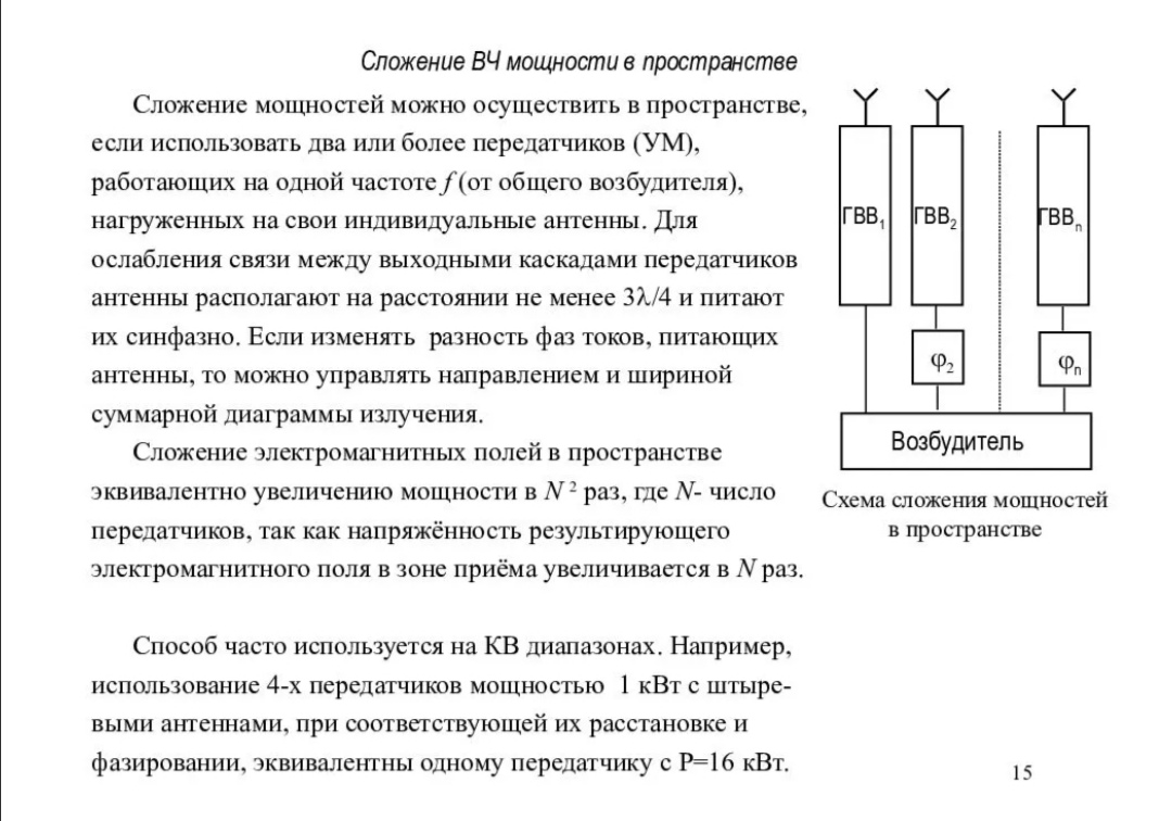

Юр, глянь что за ерунда? Сработает так или нет? ты же спец в этом деле ;)
Там же написано, что усиление идёт за счет формирования диаграммы направленности.
Разница в 4 раза по мощности, это 2 раза по напряжению, то есть 6 децибелл.
Направленная антенна, с усилением в 6дб относительно диполя, создаст в направлении своего излучения такую прибавку.
Слова из патента (если это патент)
Абсолютная ложь, при 4-х передатчиках по 1 кВт, в сумме никогда не будет даже 4-х кВт.
После этих слов дальше можно не читать!
А сколько будет 1+1+1+1?
Если не знаете, подскажу: 1+1+1+1 = 4, но так для антенны будет, если не учитывать потерь; а потери всегда есть. Потому, если быть точным, в сумме от 4-х передатчиков по 1 кВт никогда не будет даже 4-х кВт; и конечно же, это в максимуме диаграммы направленности.
А ложь - это 16 кВт. Ваши выкладки о децибелах, в общем приемлемы, и их никто ложью не обзывал. Без обид.
Если не знаете, подскажу: 1+1+1+1 = 4, но так для антенны будет, если не учитывать потерь; а потери всегда есть. Потому, в сумме никогда не будет даже 4-х кВт.
А ложь - это 16 кВт. Без обид.
будет 4 киловата но не будет дальности приема 4х !!! , просто энергия будет колебаться в антеннах

Вы забыли про диаграмму направленности.

Если четыре ВЧ генератора и каждый работает на свою антенну, и все четыре в одинаковую фазу, то разве мощность излучения не увеличится?
