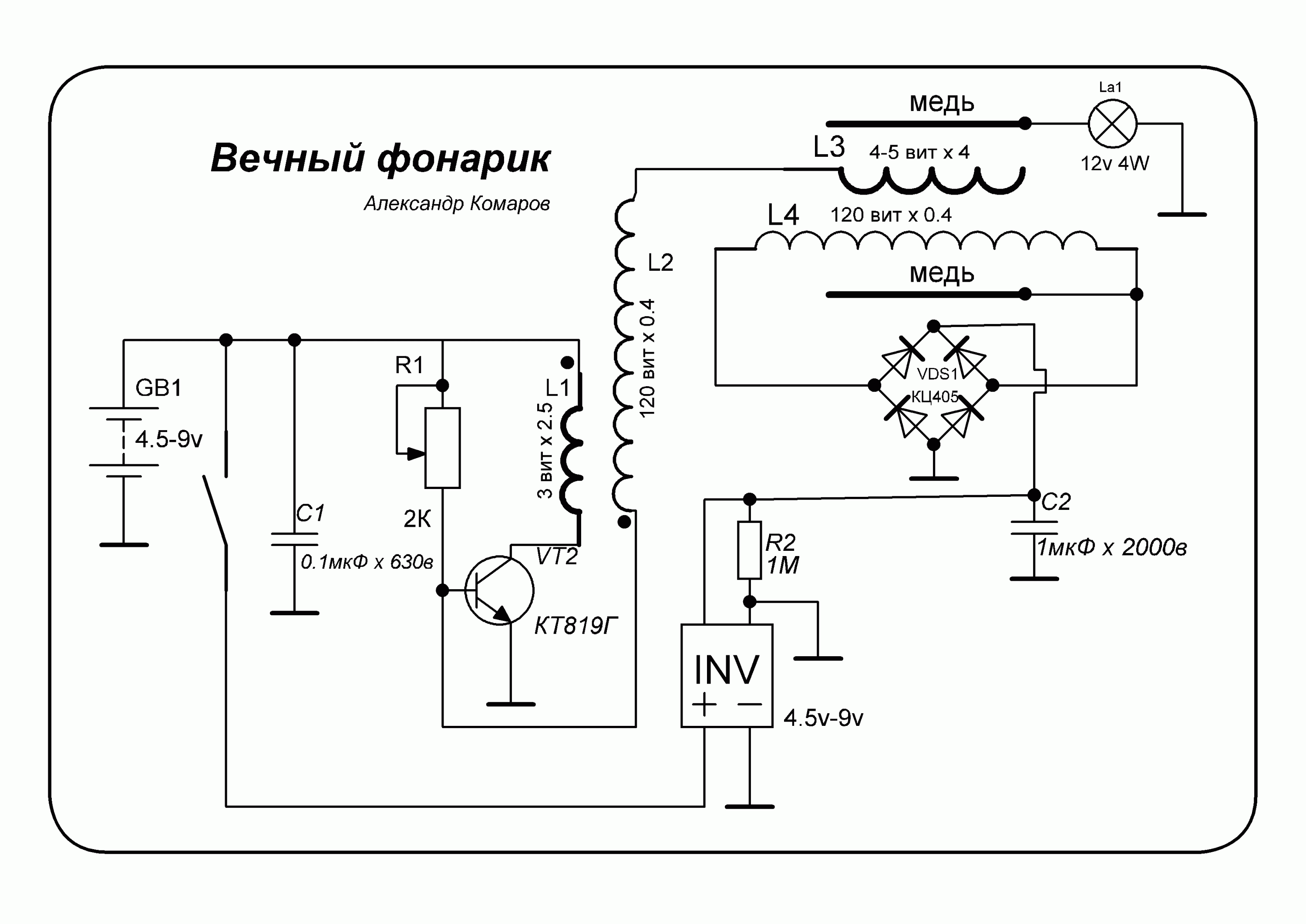

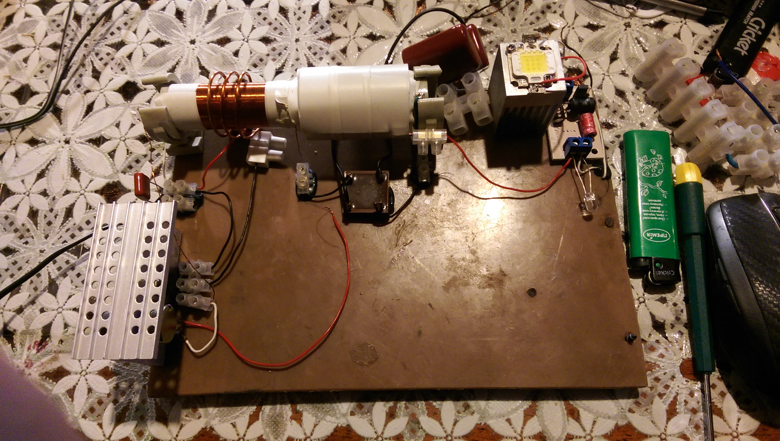

кто нибудь интересовался катушкой А Комарова ?
установочка в сборе , но без второй части на самозапит !

Bronepoezd пишет:
и откуда тут энергия?
хз ! на выходе из диодного моста 70 вольт постоянки , до конца не доделал ! на полке волялось )
11 года 7 мес. назад 11 года 7 мес. назад от Nakaev.
Nakaev
Сообщений: 95
балоболка #12973
Bronepoezd пишет:
Nakaev пишет:
Bronepoezd пишет:
70 вольт - это 70 ватт. Сколько вольт на входе?
бп 5.4в 1.1А но по авторской схеме , должно быть питание 5в 0,5А

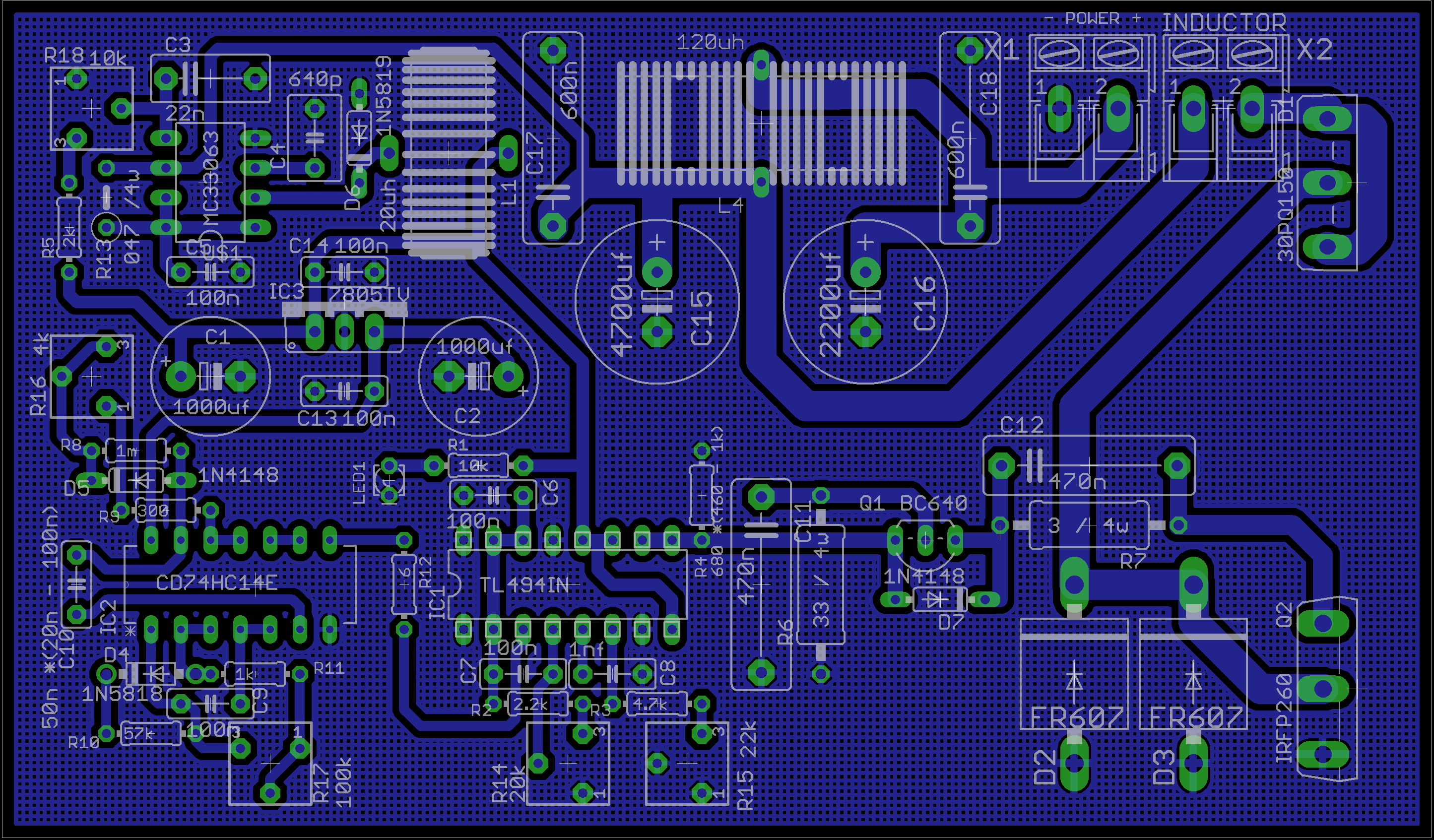

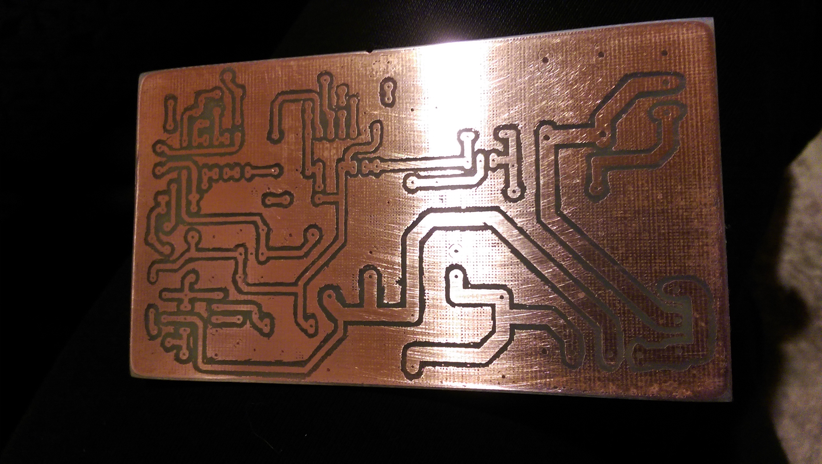

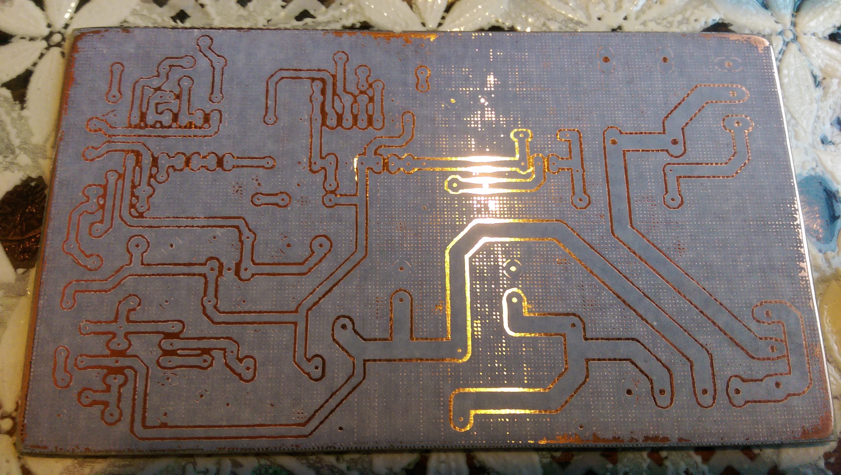

балоболка #13361
sytyi77 вот эту протравил , для перестраховки расширил промежутки между контактами , после утюга близко сильно они были кз обеспечено !
после утюга !
после зачистки и протравки !
