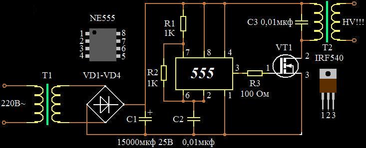

Вам схему генератора на 555 таймере нарисовать? Щас найду в инете

Первое что попалось. Трансформатор подключить через диод.
С3 = 1мкф. Можно меньше, но тогда частота будет выше. У меня около 35 КГц
Импульсы можно просто подать на транзистор от любого генератора меандра с регулируемой скважностью.
Сразу от генератора нельзя - один полусинус будет частично убегать обратно в генератор.
