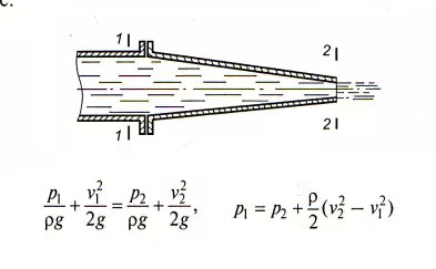

Так никто ж не запрещает. "КРерхТер" сколько кушает, второе давление после выхода их сопла уже атмосферное, остается масса и скорость, и тольо после соприкосновения с лопаткой получаем давления массы в зависимости от скорости, так какая скорость струи и какое сечение берешь и считаешь, и еще струя должна быть не распыленная. Даже в ролике есть ошибки у него видны кавитационные эффекты воды на выходе из сопла - трубки
А еще по секрету скажу что давление воды в струе на выходе имеет показатель не высокого давления. так что возьми рассчитай.
Уменьшается с квадратом расстояния, ни как иначе

А до какого значения вода может уменьшить свое давление?
Учебное пособие
