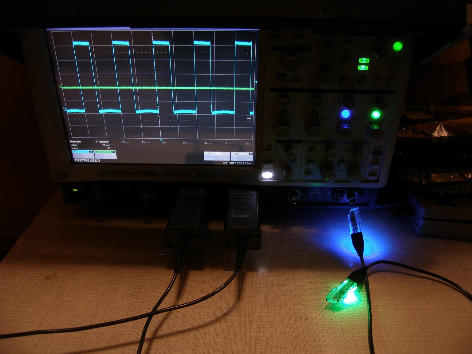

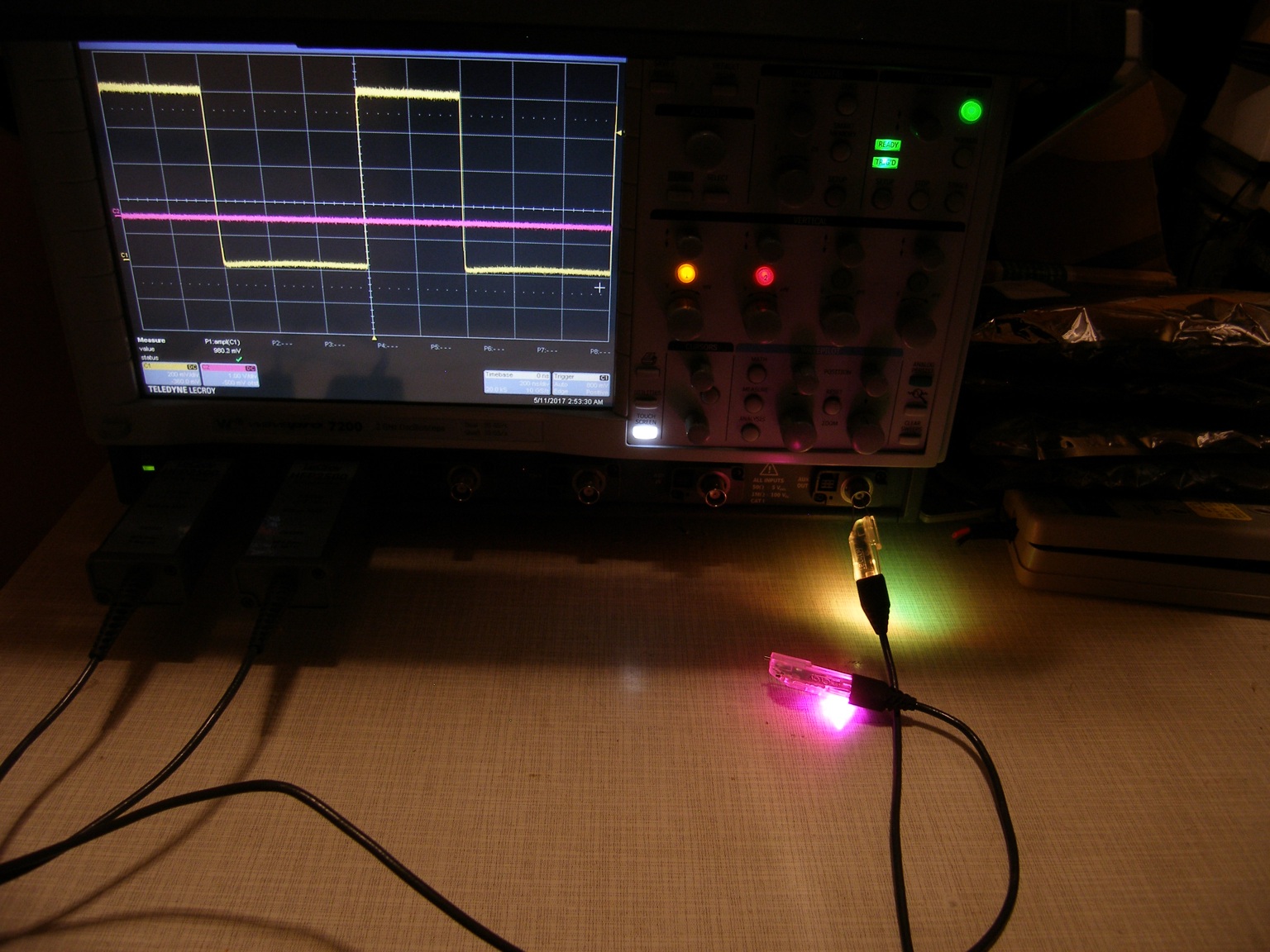

В какой-то момент творческого воспарения инженеров LeCroy посетила фантастическая мысль - " :woohoo: ... а не замутить ли нам светомузыку чтоб пользователям щупов веселей трудилось?"
В одночасье - вам и фонарик :silly:

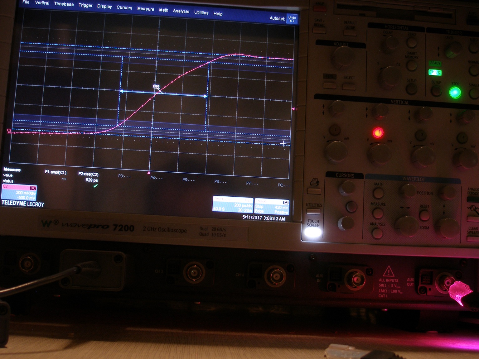

600 ps. - встроенный калибровочный генератор не так уж и плох (при нагрузке лишь в 0.7 пФ :lol: )

Однако знают в какой цвет наряжаться при подключении к разным каналам, а значит общаются с ослом в обе стороны. Нужно будет проверить, понимают ли они более старые модели, как DDA-120.

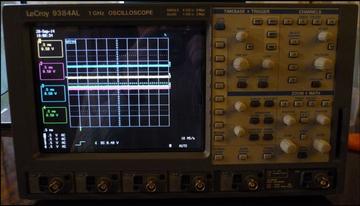

Бабушка приехала!!!! Именно такие эмоции испытываешь при получении долгожданной посылки из далека-далёка с вожделенными, но тогда недостижимыми мечтами детства и юности. Затем следует восторженный процесс "раздевания невесты" и вот на свет извлекаются сто раз детально просмотренные на экране и уже такие знакомые предметы мужской гордости. :) Как вам такая лирика? Теперь по-существу. Единственным дефектом в моем LC9384М есть отломанный под корень регулятор вертикального увеличения. (см фото) Ежли у кого есть донор - прошу откликнуться - в нашем захолустье такого энкодера ни у кого не оказалось. Ну а ежли нет, то работа не ждет, но рваная рана на теле моего ослика будет теребить мою душу и заставлять тыкать отверткой при частом использовании этой полезной фичи.

Мои поздравления! отличный инструмент, даже невзирая на то что он из девяностых годов. Его функциональные возможности и по сей день на голову выше основной массы китайских массовых осликов. Так же при желании трубку замените на LCD панель .. и вообще будет красота.
Теперь присматривайте к нему активные пробники :)

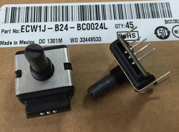

Алик пишет: Ежли у кого есть донор - прошу откликнуться - в нашем захолустье такого энкодера ни у кого не оказалось. Ну а ежли нет, то работа не ждет, но рваная рана на теле моего ослика будет теребить мою душу и заставлять тыкать отверткой при частом использовании этой полезной фичи.
Да ну, что вы.. Мешок ловите, по $3 :
Энкодер - очень простая вещь, функцией которой является "кляцание" 2-мя немного смещенными контактами. Так что я, скорей всего, присобачил бы первое, что под руку попадется. Но если хватает терпения, то можно и заказывать:

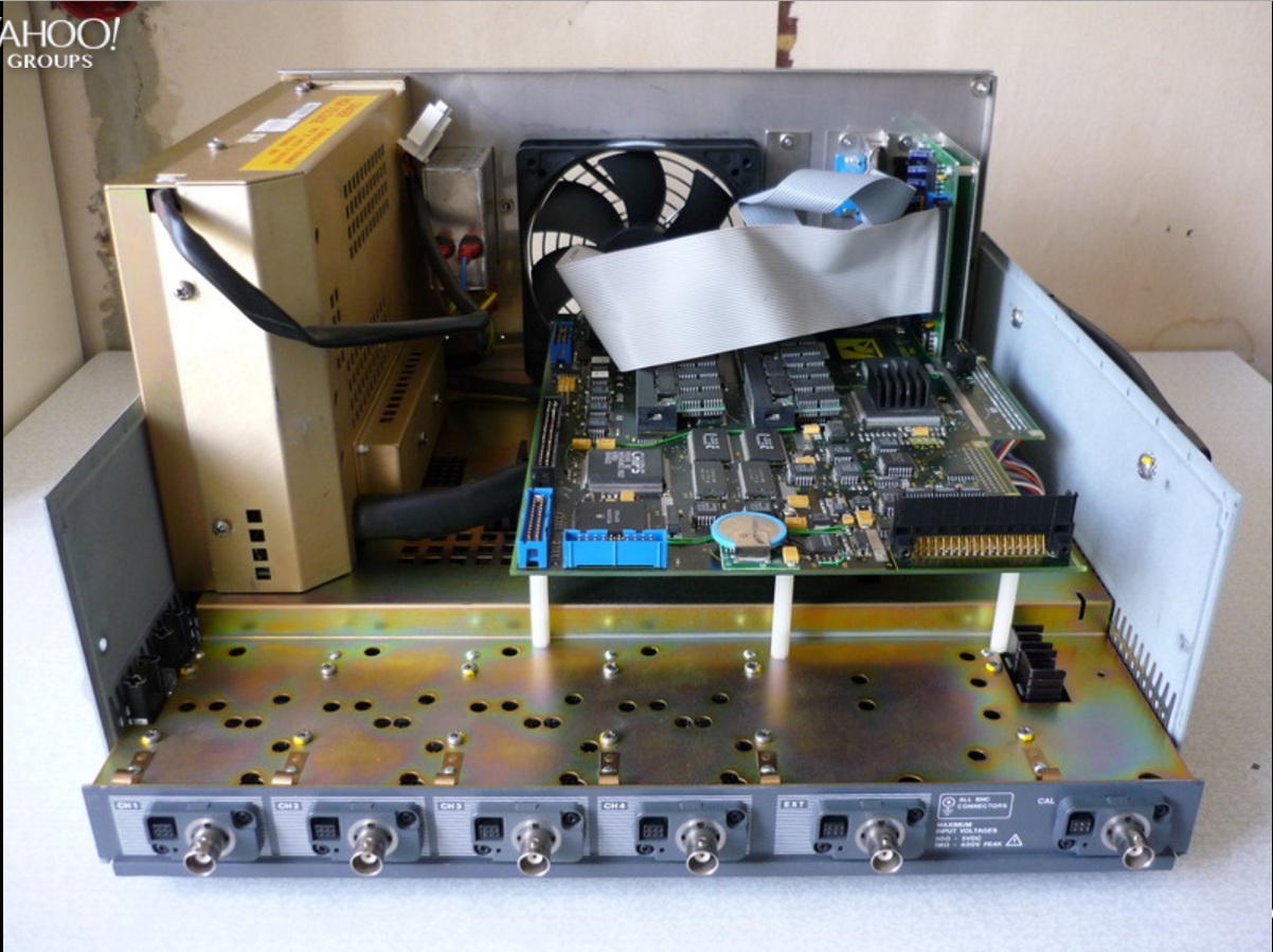

Кстати, обратите внимание, на эту удивительно недорогую альтернативу из eBay , где выводы наизнанку вывернуты. Там есть чертежи и можно сверить размеры. Мне кажется, если выводы перепаять на другую сторону, то получится неплохой вариант, оригинального качества.
Один рукастый товарищ из Yahoo-groups такую же "бабушку" измудрился даже превратить в дедушку :)

Converter пишет: Кстати, обратите внимание, на эту удивительно недорогую альтернативу из eBay , где выводы наизнанку вывернуты. Там есть чертежи и можно сверить размеры. Мне кажется, если выводы перепаять на другую сторону, то получится неплохой вариант, оригинального качества.
Он более новую матьку туда впихнул чтоль ? :ohmy:

Каким то дивным образом он заставил материнку LC574 заработать с "днищем" 9384.
