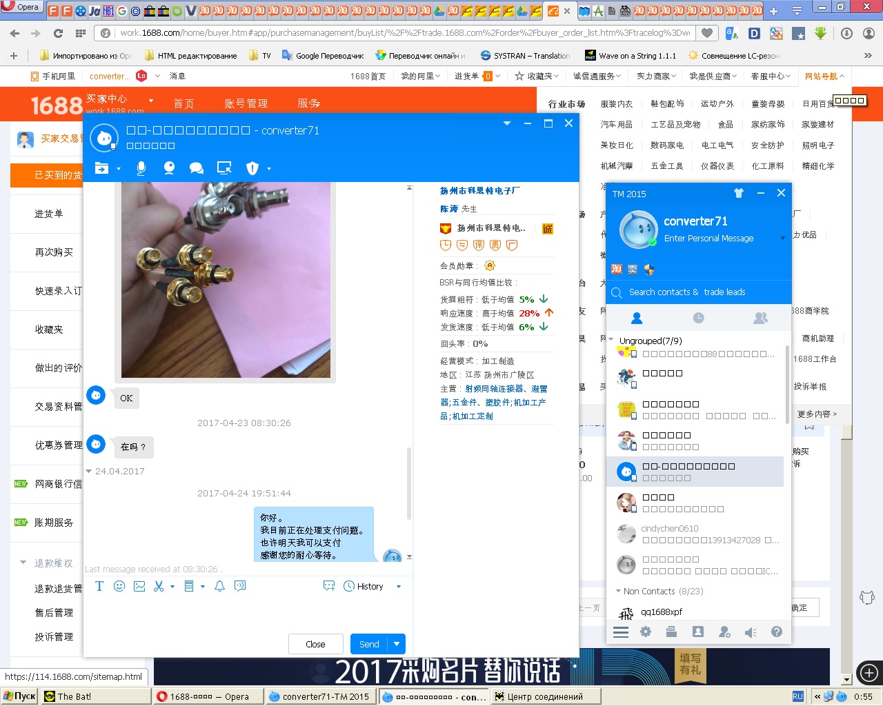

Уговорил китайца с фабрики изготовить персонально для меня по моим рисункам адаптеры для входов SDA6020. Эти штуки обошлись примерно по $5.
Это я придумал взамен оригинальных адаптеров Lecroy-LPA-BNC-ProLink , которые уходят нарасхват в eBay по $200.
Проблема в том, что этих разъемов нет, ни eBay, ни в Aliexpress, ни даже в Taobao. А такие оптовики, как Alibaba ведутся только на запуск в производство оптовых партий. Пришлось влезть в интернет-площадку для производителей.
Но до чего же тяжел процесс общения... :dash:
И оплата там возможна только с китайских банков. Приходится изощряться.

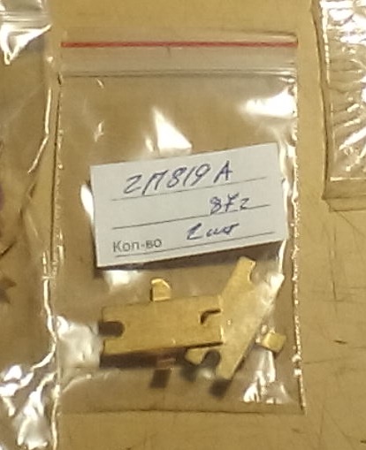

Есть в отечестве нашем такие транзисторы, эпохи великих свершений - КП918. Отличные штуки.
Это транзисторы полосой в 1ГГц, переключательные, способные обеспечить выходную мощность около 50Вт, и фронт менее 2нс ( 700пс)
Дата на них.
Отличный прибор на роль оконечника какого нить импульсного генератора.
Западных аналогов я не нашел, так что ищите в чуланах у старых связистов.

with пишет: Есть в отечестве нашем такие транзисторы, эпохи великих свершений - КП918. Отличные штуки.
Это транзисторы полосой в 1ГГц, переключательные, способные обеспечить выходную мощность около 50Вт, и фронт менее 2нс ( 700пс) на них.
Так все же КП918, или КП819 (как на вашем фото) ?
Дата на них.
изволите шутить... Ky~4...5dB...это даже не вчерашний век...
а вообще отличный тр-р...как лом на драг. мет..не более!

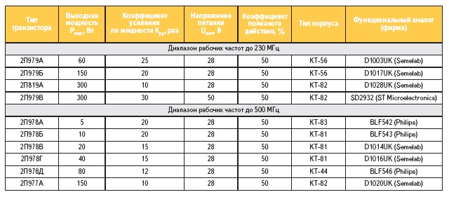

Converter пишет:
В упаковке 918, продаван ошибся с маркировкой.
Приведенные вами бружуйские полевики не являются аналогами, как минимум по рабочей полосе частот, к тому же они скорей всего узкополосные, и не совсем ясно как они будут работать в ключевом режиме.
tak
Не вопрос, приведите в данном ценовом и частотном диапазоне какие нибудь современные аналоги.

with пишет: В упаковке 918, продаван ошибся с маркировкой.
Та я и не искал точных аналогов. Тем более некогда мне - как раз сейчас готовлю "суп с топора". Точней с японского Тектроникса.
Просто, глядя на поеженные кислотой дорожки, подумалось, что лучшее ему применение - это что-нибудь с него сварить :)

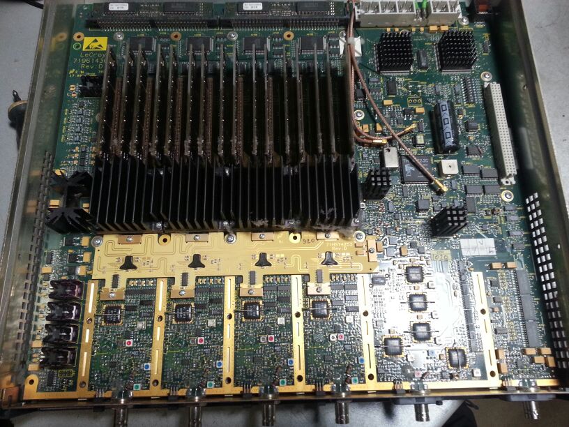

Converter пишет:
О-о-о! Поздравлям с прибытием! Каков диагноз у пациента?
Спасиб.
Пришел с диагнозом - нет изображения на экране .. и нет признаков жизни при включении.
Вскрытие показало .. что плата ЦП была просто не вставлена в основной разъем. Зданий угол слегка помят. Поправил плату - и о чудо! все заработало! :unsure:
В результате канал 1 и канал 4 не видят сигнала .. что то с входными аттенюаторами, канал 2 и канал 3 работают нормально. Иногда пощелкивает безобразно релюхами.
Придется рыться во входных аттенюаторах.
И еще какого то хрена два контакта на разъеме питания АЦП заменены на провода.
Как то так.
Разбираюсь.

with пишет:
Converter пишет:
Спасиб.
Как то так.
Разбираюсь.
-Насчет пощелкиваний - не обращать внимания, семейная черта автокалибровки, особенно в период разогрева.
-С каналами - для начала тщательно разберитесь с настройками, там они довольно мутные.
-2 контакта питания на Acquisition Board с некоторых пор фиксируются на заводе пайкой, т.с. "по просьбам трудящихся". Иначе трудящиеся через некоторое время вкушают ароматный дым от подгоревшей пластмассы. Можете увидеть ту же доработку на моем когда-то выложенном фото.
