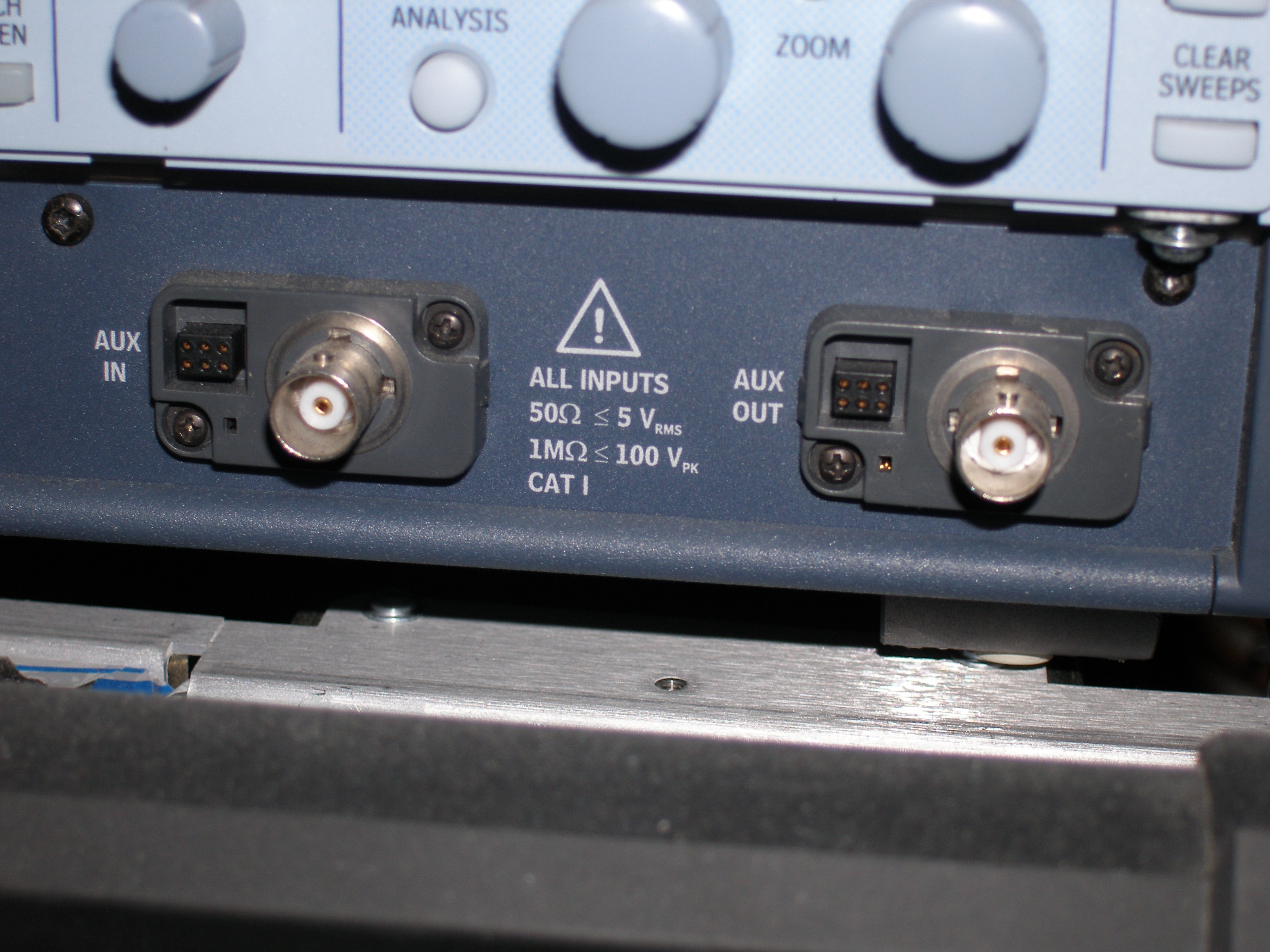

Одно мне не нравится, что универсальности маловато - там только 50-омные входы, нужен дорогостоящий адаптер, или активные щупы с высокомным входом для повседневных задач. С Лекрой та же история - в моделях с полосой до 3 ГГц - входы универсальные, 50 Ом/1 МОм, а в моделях с полосой выше - только 50 Ом.
За что я и люблю свой 3 ГГц Лекрой - что не нужно переходников-адаптеров.

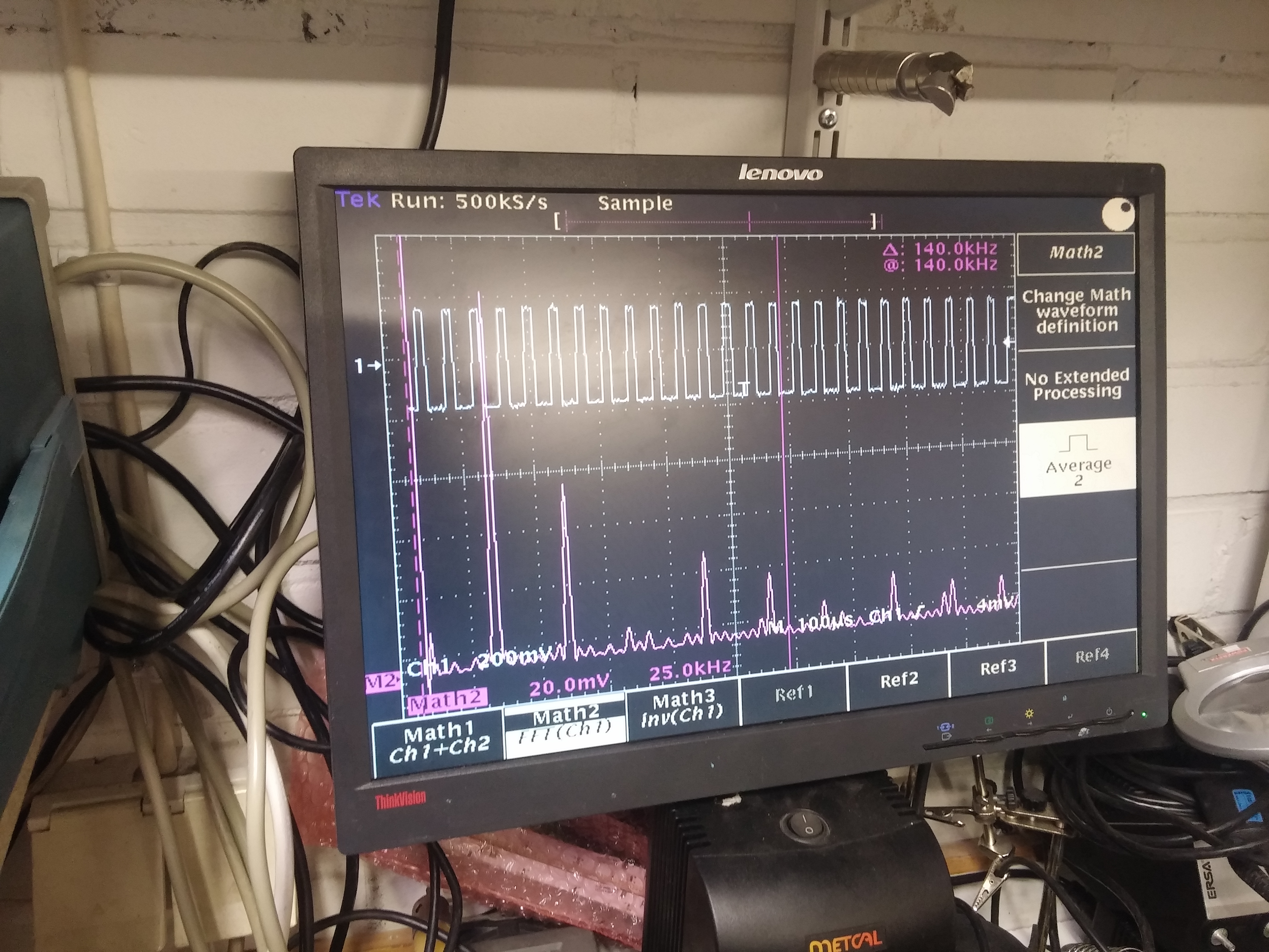

Товарищи, что скажете о таком SDR приемнике ?
Разрешение маловато ...но полоса и цена ..

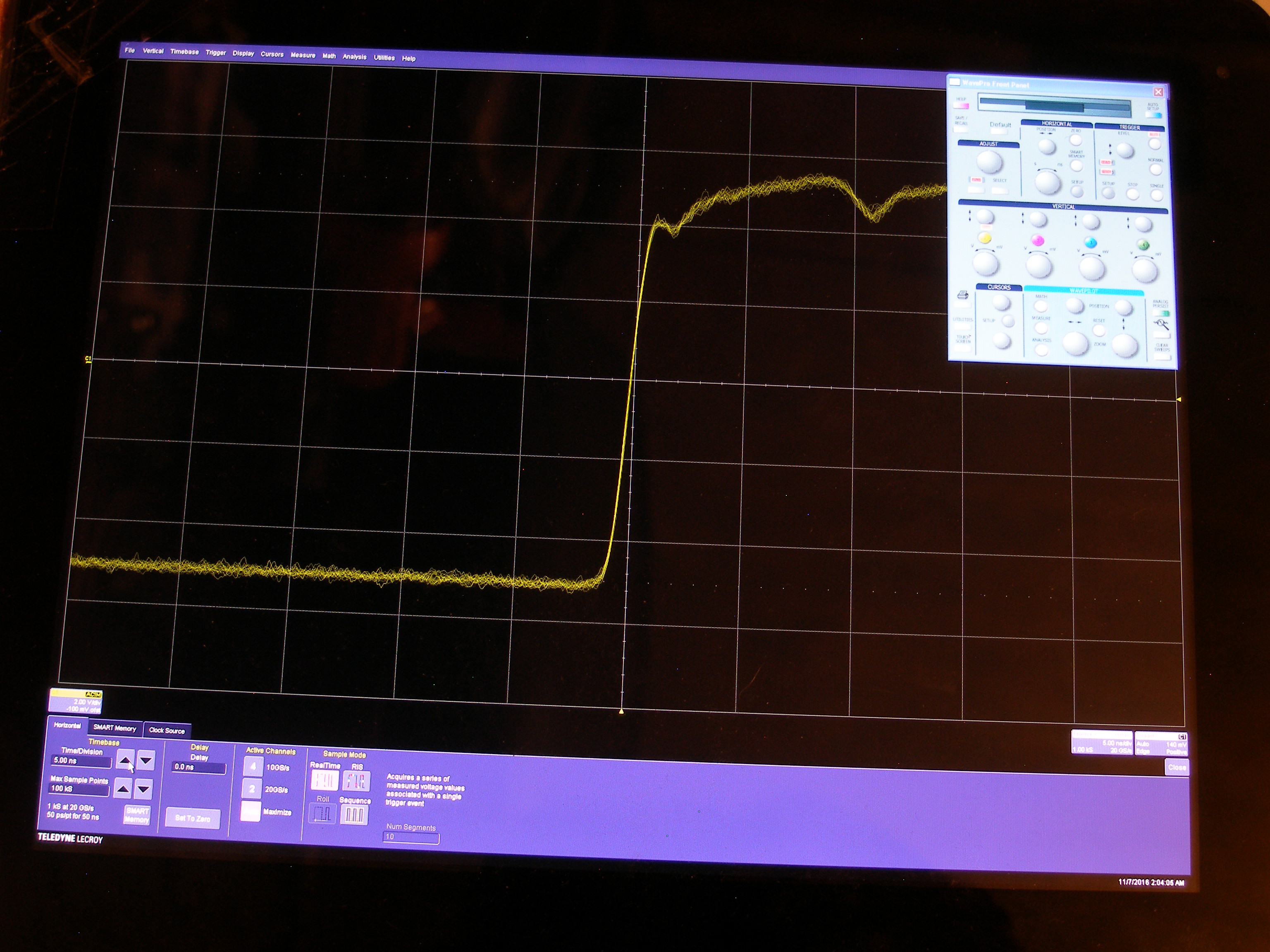

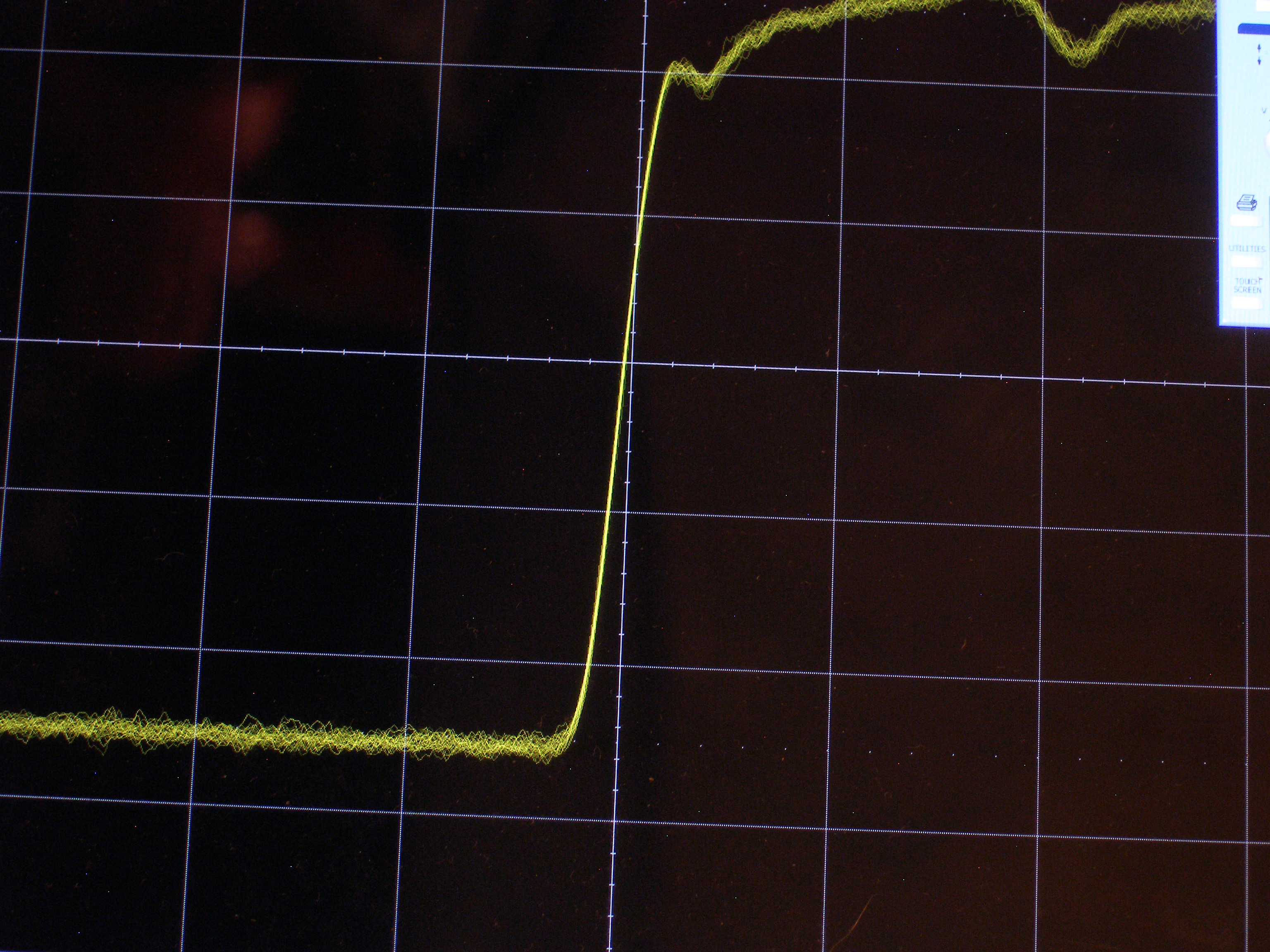

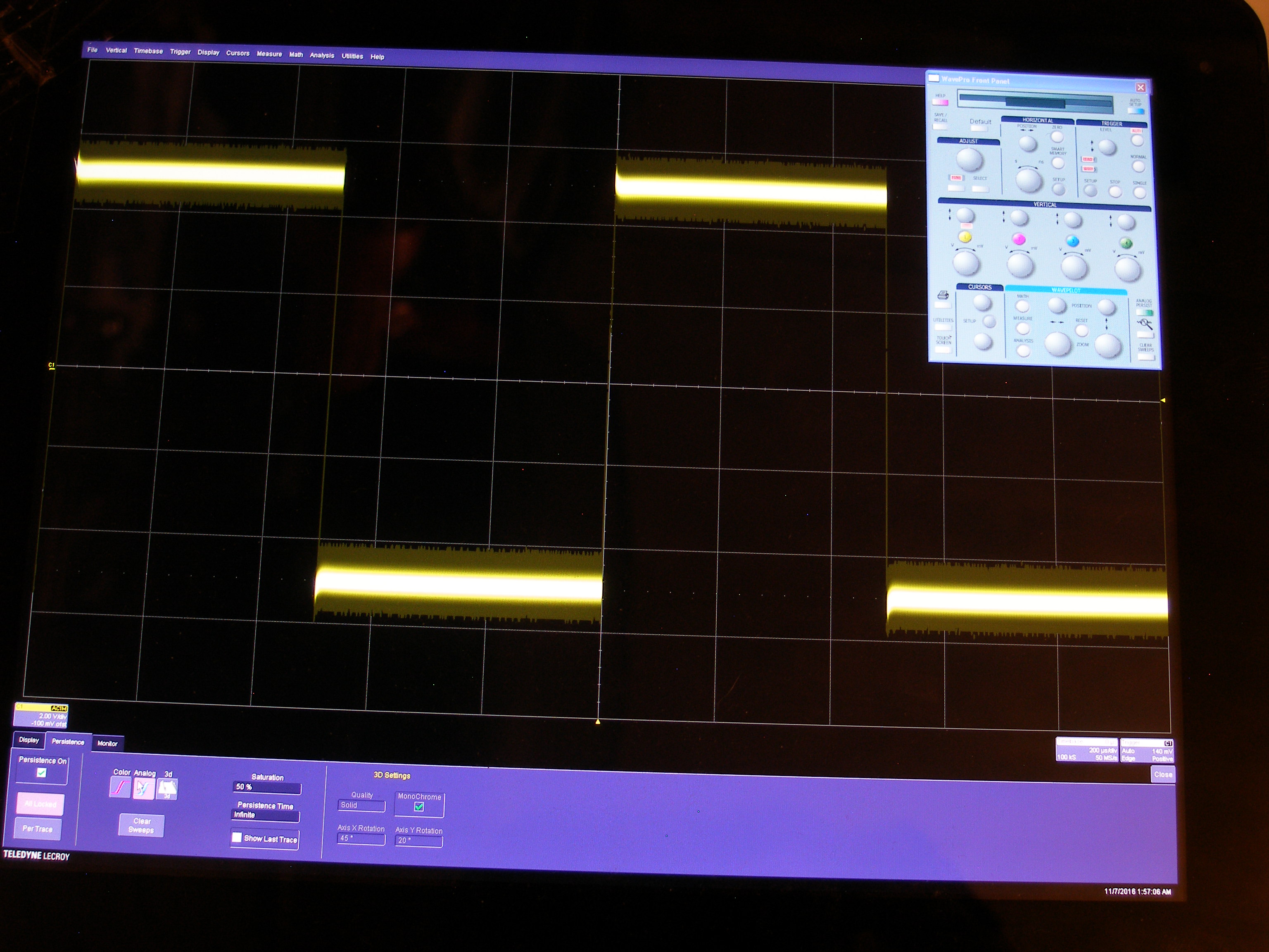

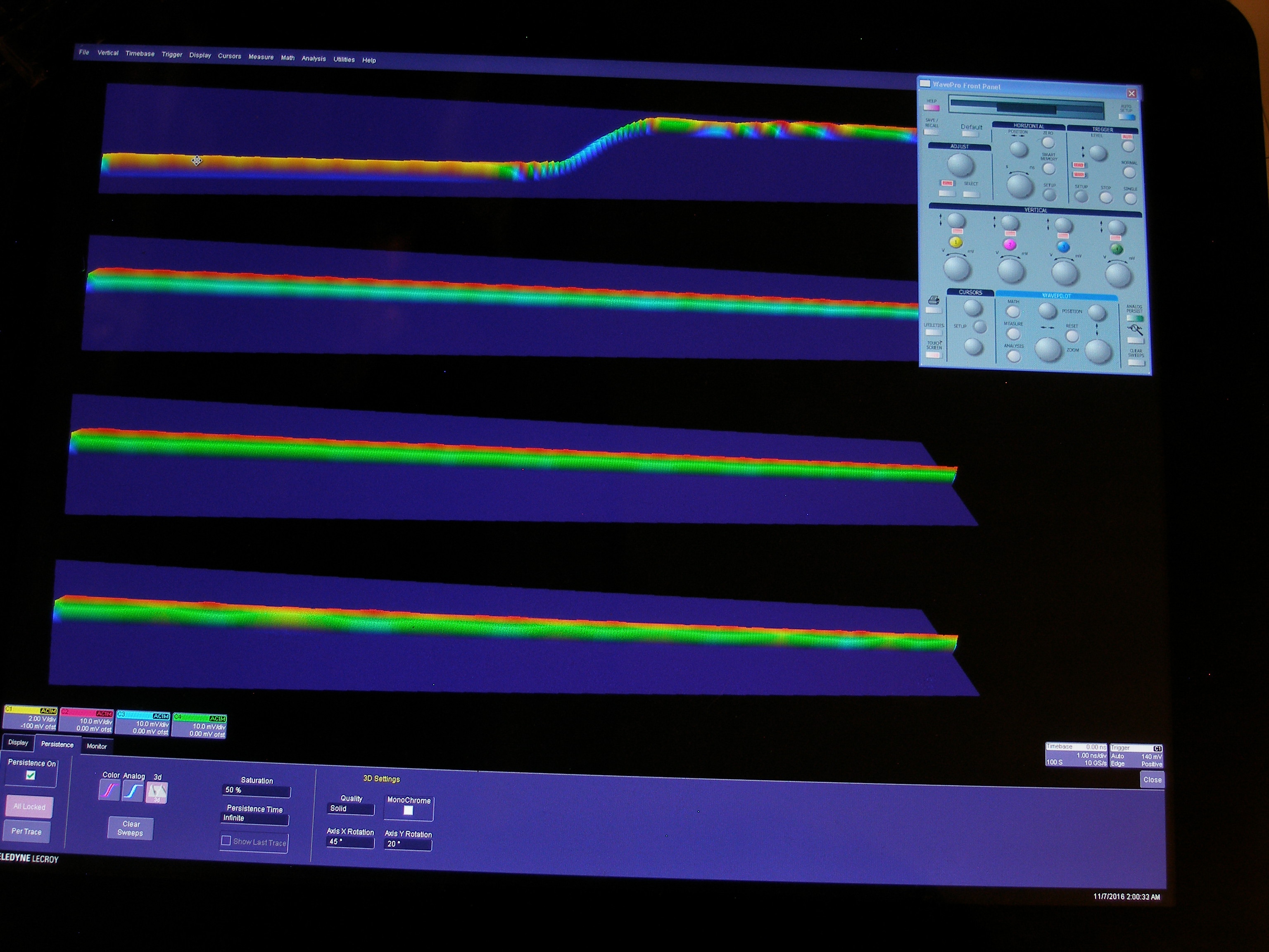

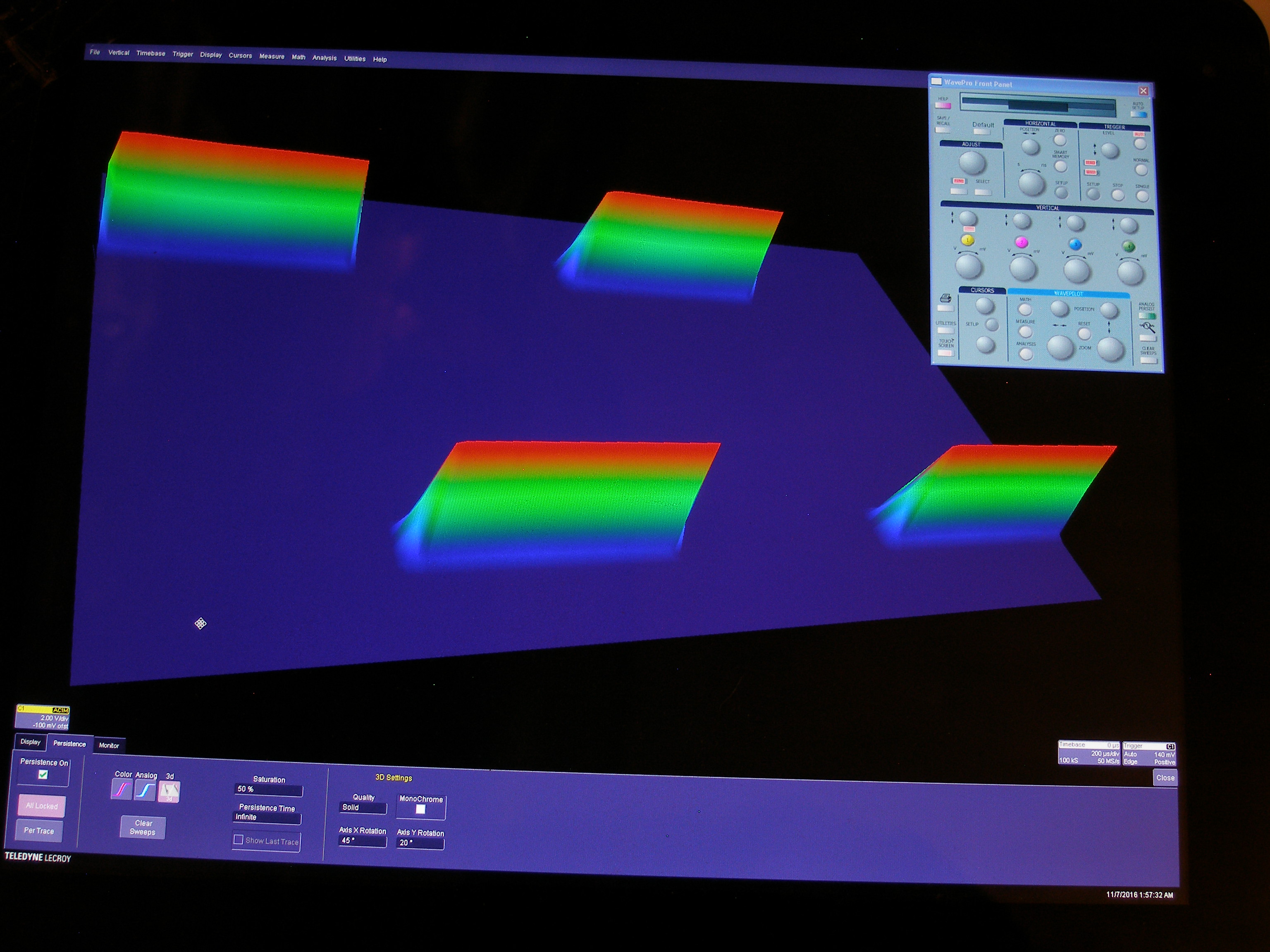

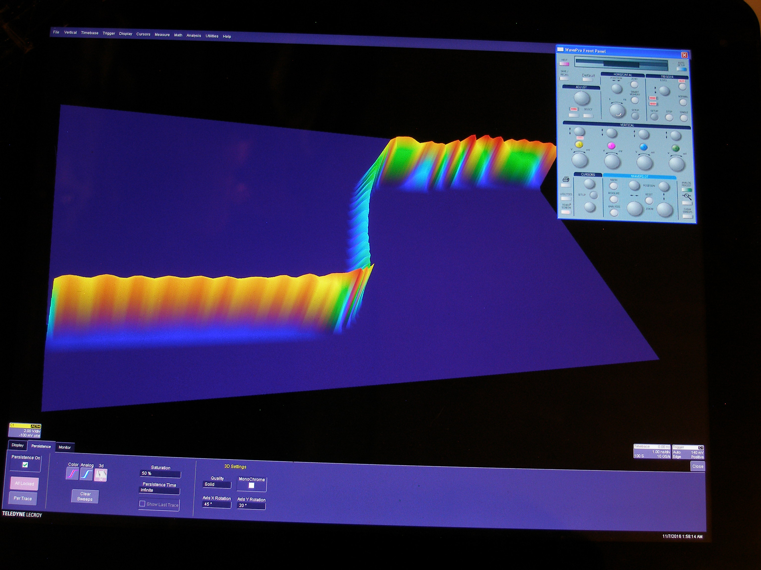

"Скрестил" осциллограф LeCroy WavePro 7300A с матрицей 9.7" Retina 2048x1536 из iPad 4i.
Всю цветовую насыщенность и детализацию полученного изображения здесь показать невозможно, поскольку для этого характеристики камеры и дисплея компьютера должны бы быть, как минимум - не хуже.

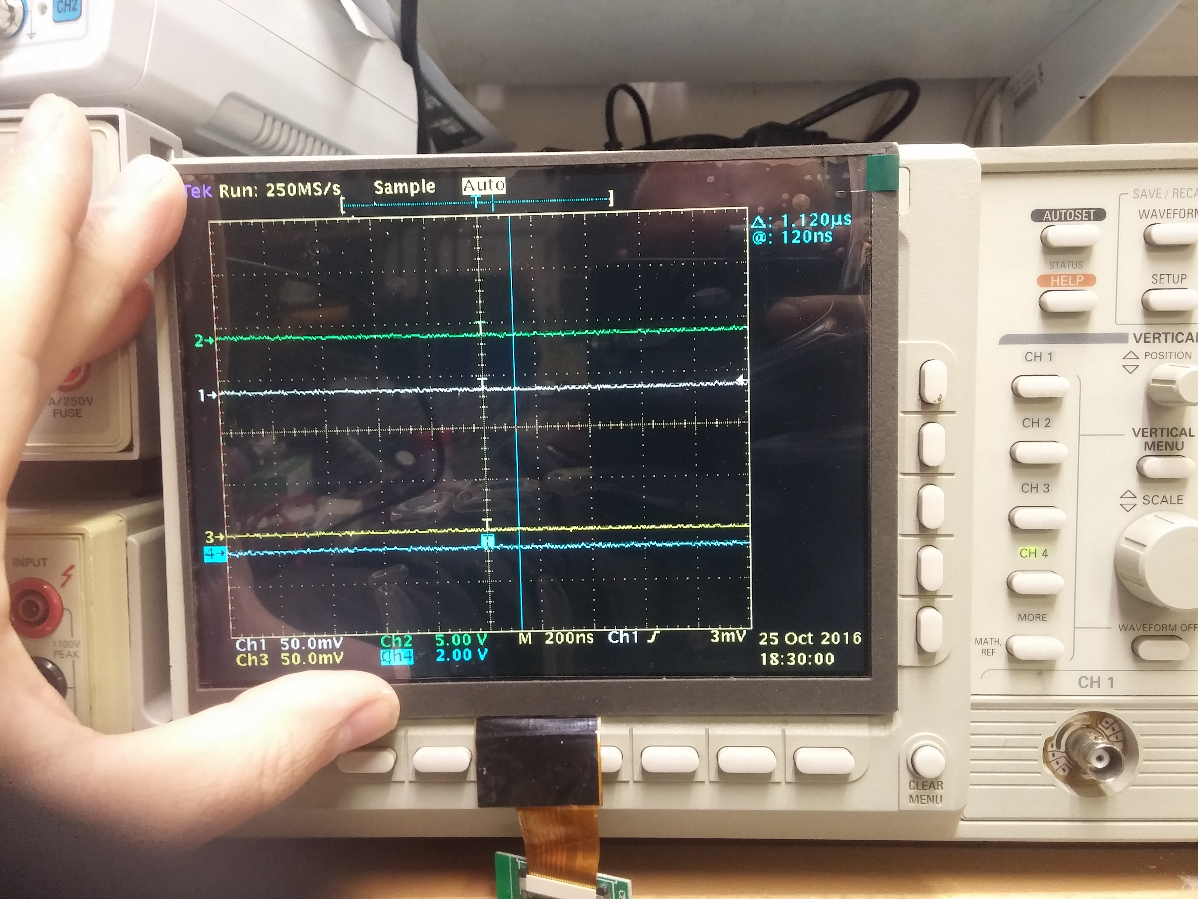

Шикарно красота. Спасибо тебе за совет я к своему подключил пока внешний монитор но и купил контроллер и 8 дюймов матрицу то пока менять не буду а внешним буду пользоватся.еще раз спасибо.
