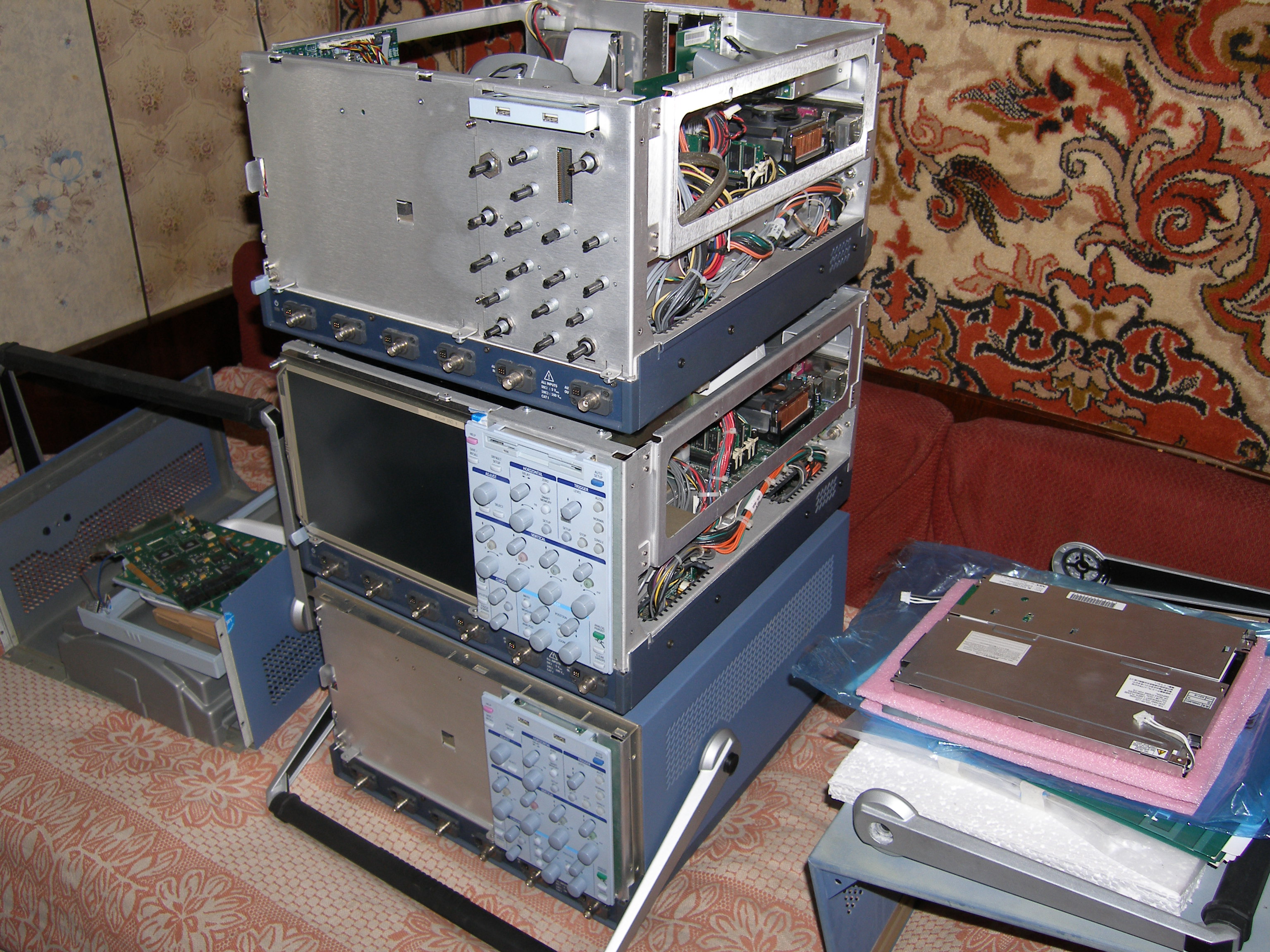

BryanskCity2017 пишет: Вот это штука !!!!!!!!!!!!!!!!!!! :cheer:
То не "штука", а всего лишь штучка. А "Штуки" - это вот :lol:
Вас поздравлять с приобретением, или то фото из инета?
А, все, уже идентифицировал, фото из eBay:
tak пишет:
очень шумные эти приборы!!! долго работать очень напряжно....
зато зимой хорошо греют...
Так, "водянку" поставить :silly:

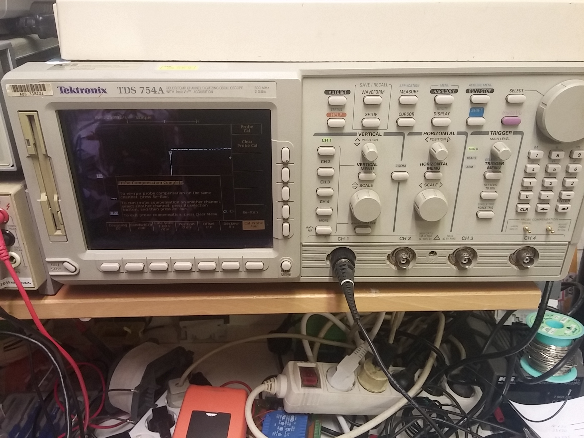

Вот мне достался осцыл.

leoFIN пишет: Вот мне достался осцыл.
Нормальный девайс. Только разлочте его до TDS 784. И трубу на LCD замените.

Спасибо за совет а как его разлочить. А про трубу я смотрел на ебее то лсд стоит 350 евро!?

leoFIN пишет: Спасибо за совет а как его разлочить. А про трубу я смотрел на ебее то лсд стоит 350 евро!?
А очень просто, путем перепайки конфигурационных джамперов (smd-резисторов). Я уже оставлял раньше ссылки на этом форуме, поройтесь по eevblog, там есть несколько веток на эту тему. Вот некоторые из них:
www.eevblog.com/forum/testgear/conversio...44a-to-1ghz-tds784a/
www.eevblog.com/forum/testgear/tek-tds-3054b-vs-tds-744a/
У меня не было никогда TDS DSO, но таким же методом я у себя успешно разлочил модуль DSO - TLA7D1 в TLA7E1, который является почти аналогом TDS684. Инфы у меня не было, я просто вычислил эти конфигурационные резисторы, сравнивая 2 модуля TLA и методом тыка определил все моды.
Вначале проверьте, какие у вас усилители-аттенюаторы установлены на керамических платах. Если изначально стоят с полосой пропускания 1 ГГц: H2462H или H2462J - считай повезло. Если H2462G - полоса 500 МГц: тогда только семплирование сможете удвоить если не замените эти модули. Так же обратите внимание: на дифвыходе входного буферного усилителя только в моделях "500 МГц" могут стоять конденсаторы небольшой емкости в качестве ФНЧ. Их нужно удалить для расширения полосы пропускания.
Электрические схемы можете скачать здесь: hakanh.com/dl/kits.htm
Сервис мануал TDS:
Размер файла:4,213 KB
Что касается замены трубы: покупать за 350 баксов готовый кит-комплект станет только ленивый, или кому деньги жмут. Да, там ребята предлагают специально разработанный контроллер, но ведь вам никто не мешает сделать по-простому: у вас же есть в распоряжении готовый VGA-выход 640х480.
Просто купите матрицу 640х480 подходящего размера и скалер - всего делов, то. Вот пример: hakanh.com/dl/TDS_LCD.htm только я бы и "VGA splitter" не использовал - он там нафиг не нужен, VGA-выход легко тянет 2 устройства (если это вообще когда понадобится).
Вот, еще один Кулибин :) : voidfoo.blogspot.com/2014/03/lcd-screen-...tronix-tds-544a.html
