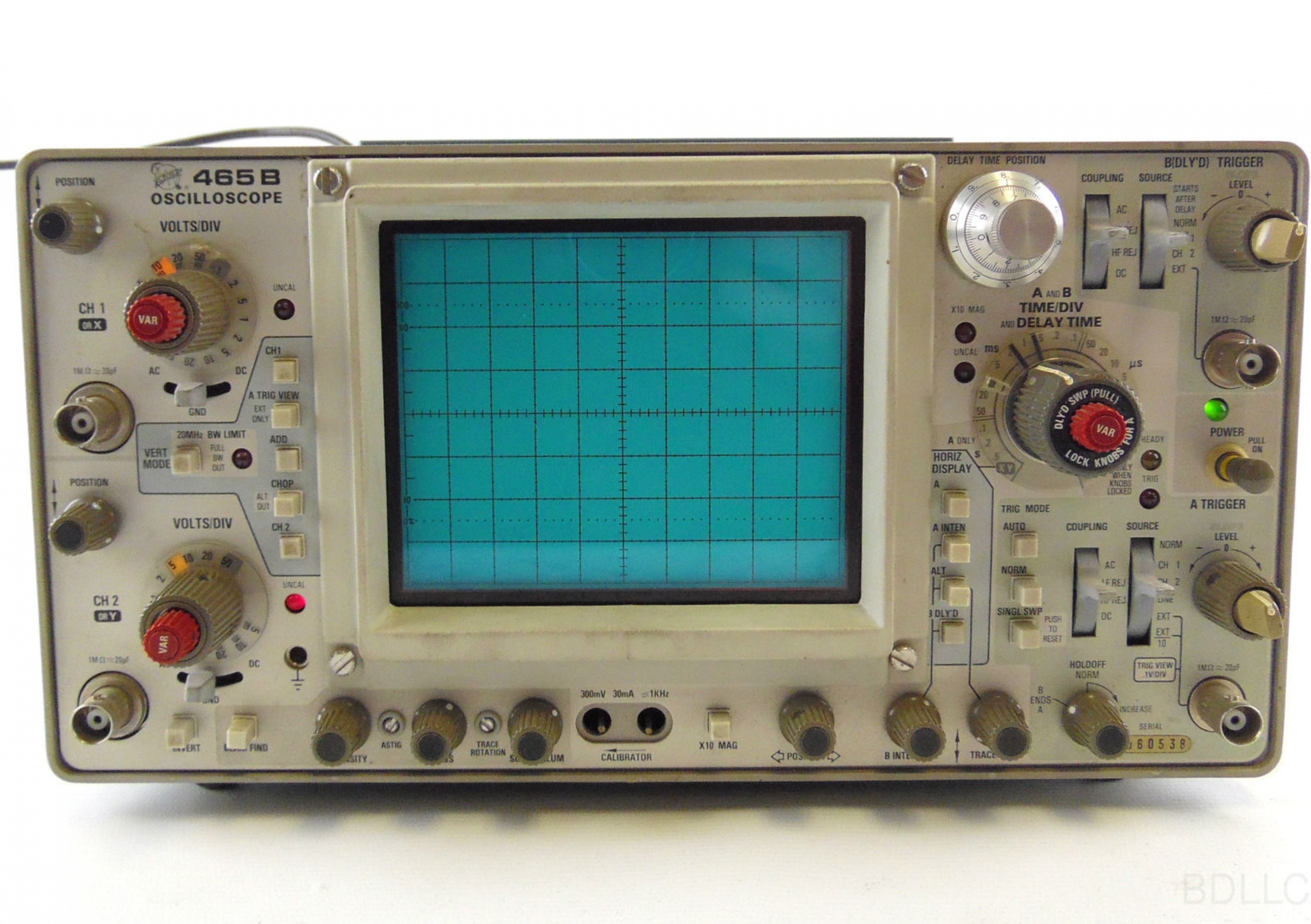

Серия 400, вероятно, самая известная благодаря надежности, прочности (полностью металлический корпус), и т.д.
465a / б - 100 МГц, двухлучевой
466 - 100 МГц, аналогового хранения, двухлучевой
468 - 100 МГц, цифрового хранения, двухлучевой, RS-232 выход
475 - 200 МГц, двухлучевой, 2 мВ / DIV Чувствительность

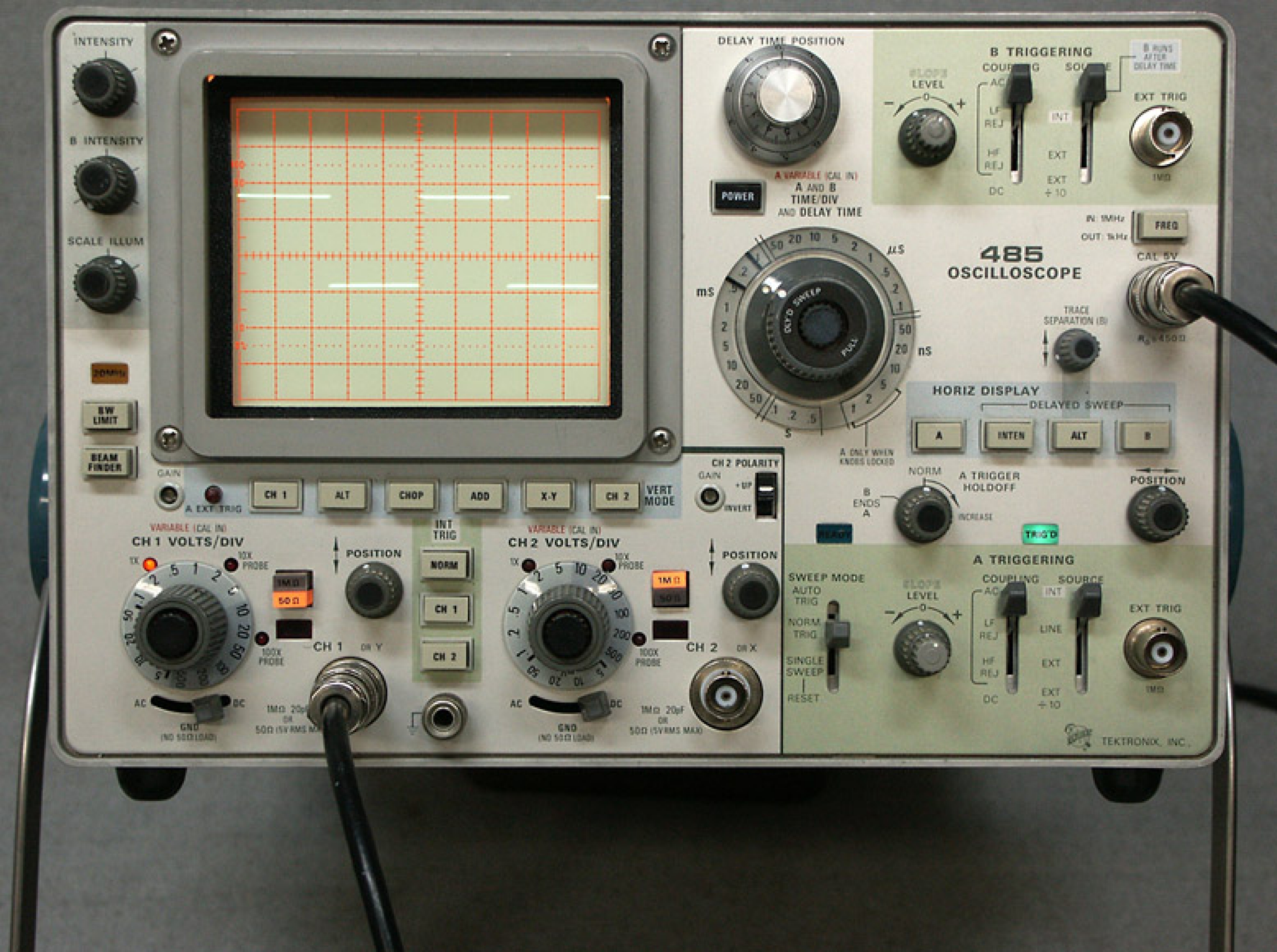

485 - 350 МГц, двухлучевой, переключаемый вход 50ohm (довольно тяжелый, но все еще достаточно переносной)
Все модели с задержкой времени.
Вы не приобретете ничего плохого при покупке любого из них. Они очень легки в ремонте, содержат линейные источники питания (ни одного шумного импульсного преобразователя). 465 в настоящее время удерживает легендарный статус среди Тек осциллографов. Это был мировой стандарт задержкой развертки двойную цель трассировки в течение почти 30 лет.

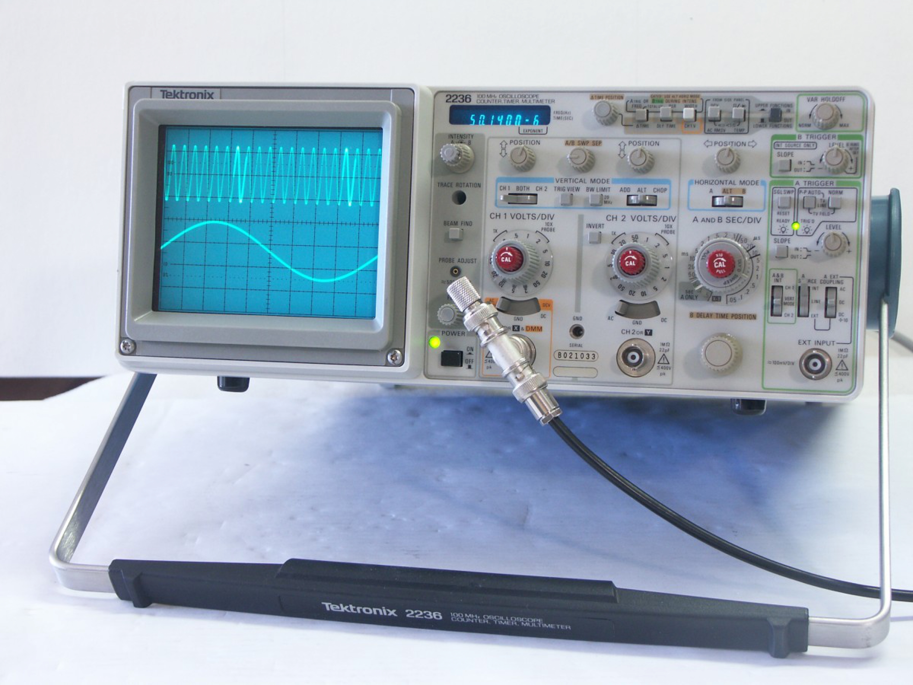

2200 серия немного легче, чем предшествующие серии 400, так как их передняя панель из пластика (так же, как в серии 2300)
2212 - 60 МГц в сочетании аналоговый / цифровой объем для хранения
2230 - 100 МГц, как указано выше
2232 - 100 МГц, так же, как и выше, но немного более продвинутый с клавишами
2235 - 100 МГц, аналоговый, общего назначения, в основном модернизированный и облегченный 465-й
2236 - 100 МГц, так же, как 2235, но с добавлением частотомера, таймера, мультиметра
Все они имеют 2mV/дел чувствительность, задержку временной базы, все модели весят около 8 кг

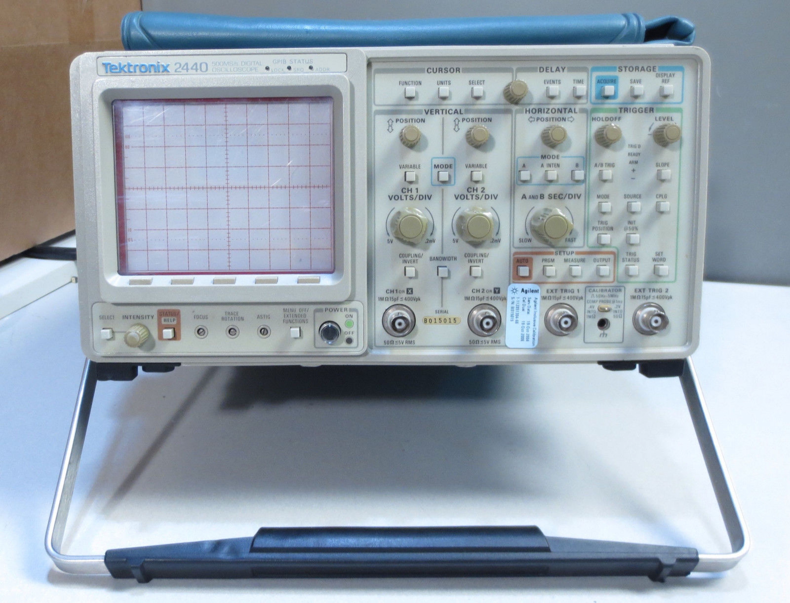

2430 - 150 МГц, 100 Ms/s, 2 канала, цифровое хранение, лишь ограниченный набор функций запуска
2440 - 300 МГц, 0.5 Gs/s, 2 канала, цифровое хранение, остальное, как у 2430

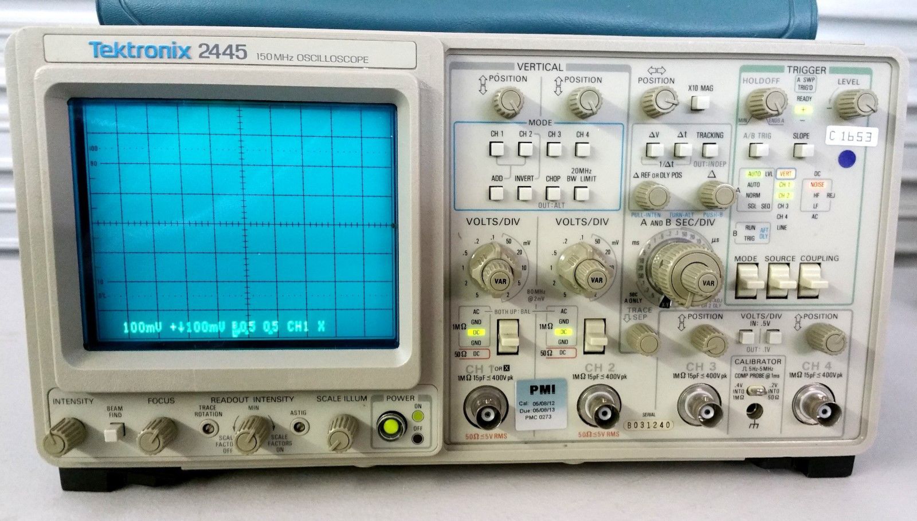

2445 - 150 МГц, 4 канала, аналоговый, внутренний 50 Ом прекращения, доступны с высоким разрешением счетчика / таймера, дополнительно телевизионный (линия, поле) триггер

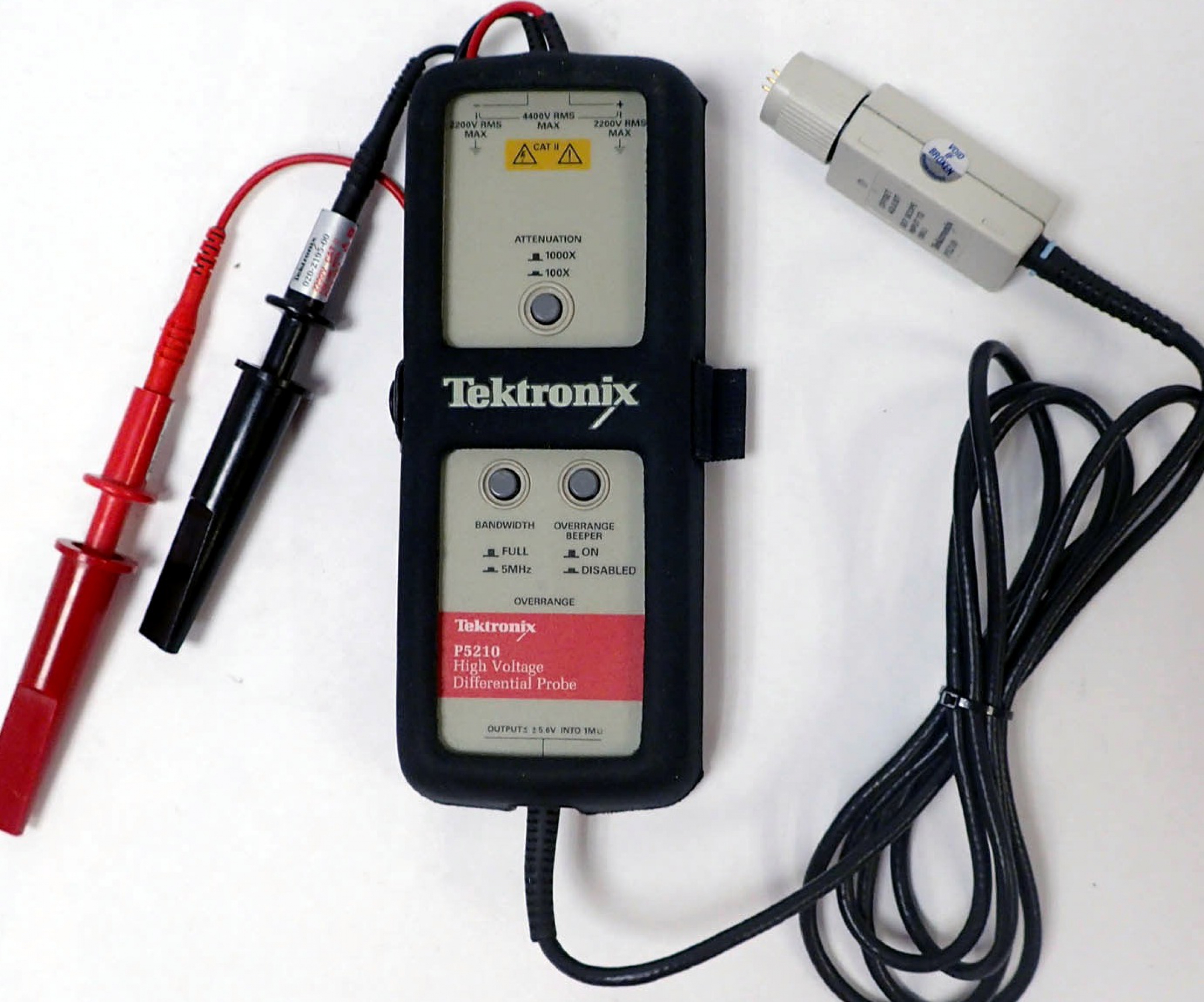

Для высоковольтных устройств, очевидно, не обойтись и без соответствующих щупов. На eBay часто можно видеть такие высоковольтные дифференциальные щупы:with пишет: На работе для всех закупили модель uds1032/2. Этот осел стоит своих денег. Я его использую при разработке сварочного оборудования втч. и высоковольтных устройств, нареканий пока не было вообще. Отлично держит помехи.
Для комфортной и безопасной работы с высоковольтными устройствами (в т.ч. без гальванической развязки от сети) я недавно купил под восстановление 2 таких щупа.
Планирую снабдить их отдельными блоками питания для взаимодействия с любыми моделями осциллографов:
