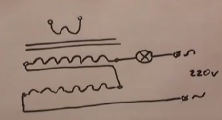

прикольно ом замеряет токовыми клещами, прямо внутри фактически электромагнита, и ищет в каком положении ток показывает меньше :woohoo:

может, я ошибаюсь, но судя из видео чуда нет. когда он делает кз виток лампы накала горят тускнее а это значит что мощность на лампах уменьшилась и перекочевала на кз виток... поправте если где ошибся.

Bronepoezd пишет: Нет там ошибок. Только какой толк от тока в КЗ витке, мощность то равна нулю. А ток падает из-за насыщения сердечника и в этом случае выходит близкое Xl=XC. Таким образом у него при КЗ наступает полный резонанс, вот и все))). Попросите чтобы он вместо КЗ поставил низкоомную нагрузку и вы увидите, что ток будет расти, а не падать)))
мощность не равна нулю - идет выделение джоулевого тепла
из-за насыщения сердечника ток как раз должен расти, потому что котушка с насыщенным сердечником имеет стремящееся к нулю сопростивление Z
в моем эксе - на витках при КЗ не получается достичь эффекта - а вот как раз когда ставлю последовательно витку 1Ом - то лампы светят тускнее.
но всё сильно зависит от тока в витке, меряю последовательно всей цепи ток - есть случаи когда лампа светит тускнее - а ток немного возростает - а есть моменты когда ток незначительно падает.
но а если просто накоротно замкнуть - то лампа светит ярче и ток соответственно больше.
так что я четкого эффекта не уловил, если по теории что-то там в сердечнике генерить начинает на гигагерцовом диапазоне - то посмотреть у меня нечем - а так на витке хитрая форма искревленного синуса.
датчик поля из СВЧ диодов - тоже ничего при этом не ловит.
Ога, ога! Флаг вам в руки и барабан на шею :)
Только не стоит забывать, что все это полная чушь!
Покажите тогда где _не_ чушь.

Да жаль что еще зависит на количество витков......Еще в видео же видно ''потребление 200 ватт работа 200 ампер'' Ну так 200 ампер при 1 вольте это и есть 200 ватт!Вот если не через лампы его включать в сеть а напрямую и он будет потреблять ватт 10 и выдавать хотя бы 50 ампер при 12 вольтах то это было бы то что надо)Ладно не в сеть а через транс развязывающий но на нужное напряжение что бы бублик не потреблял 200 ватт на холостом то)
