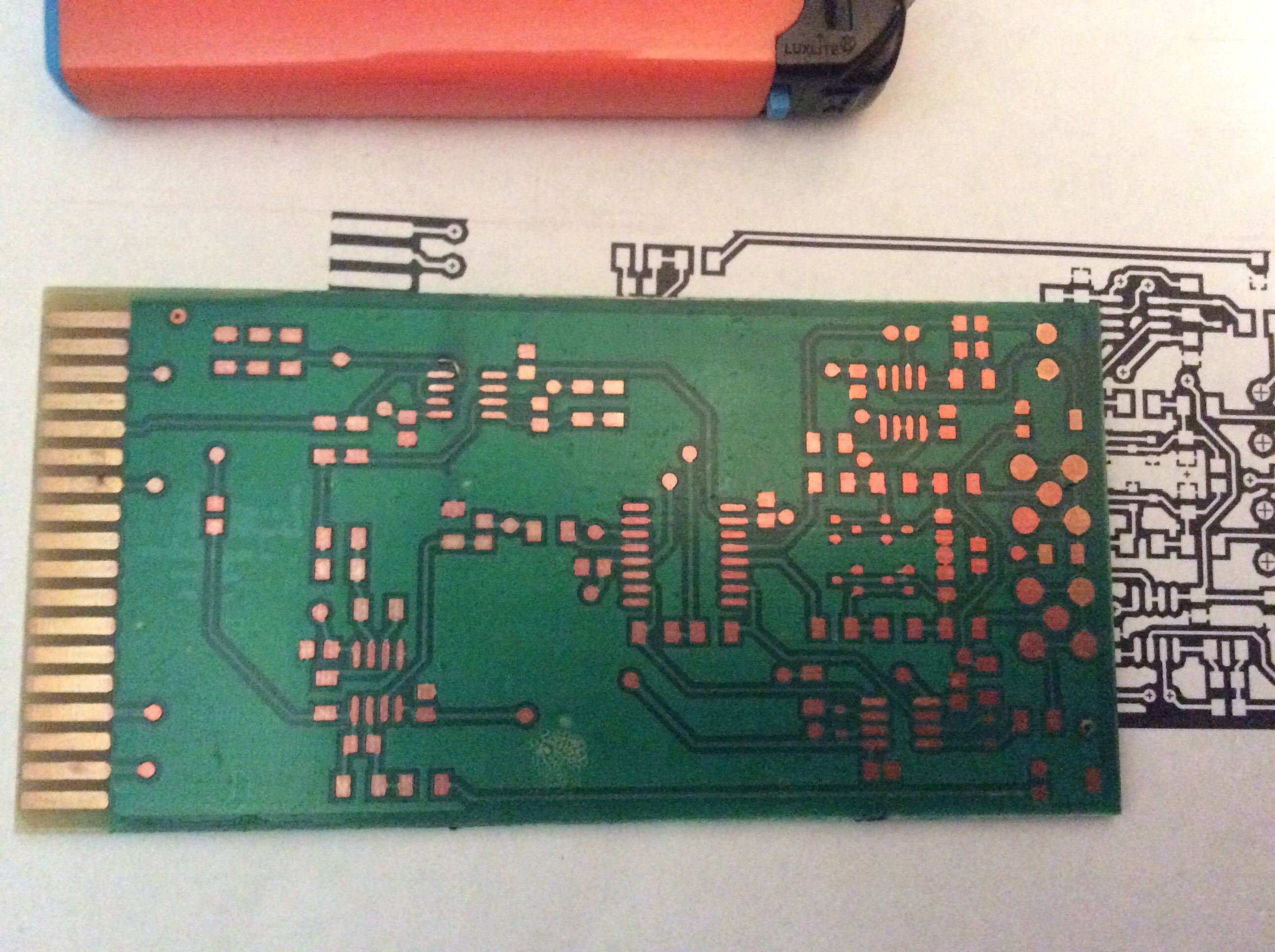

Сделал печатку, сейчас обкатываю устройство.

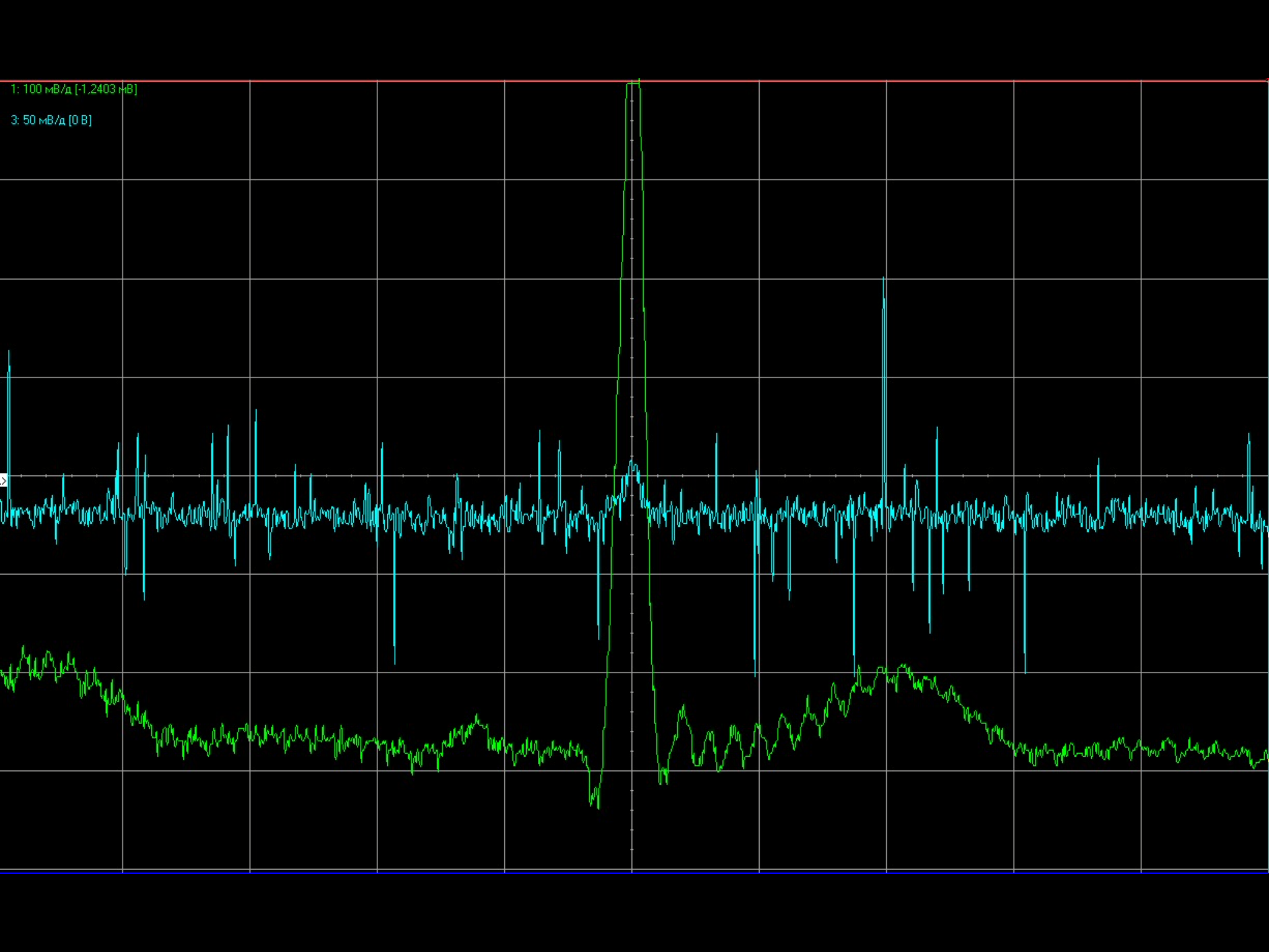

Осциллограмма сердечного ритма.
Синий луч после инструментального усилителя. Зелёный после предкаскада фильтров и промежуточного усилителя.

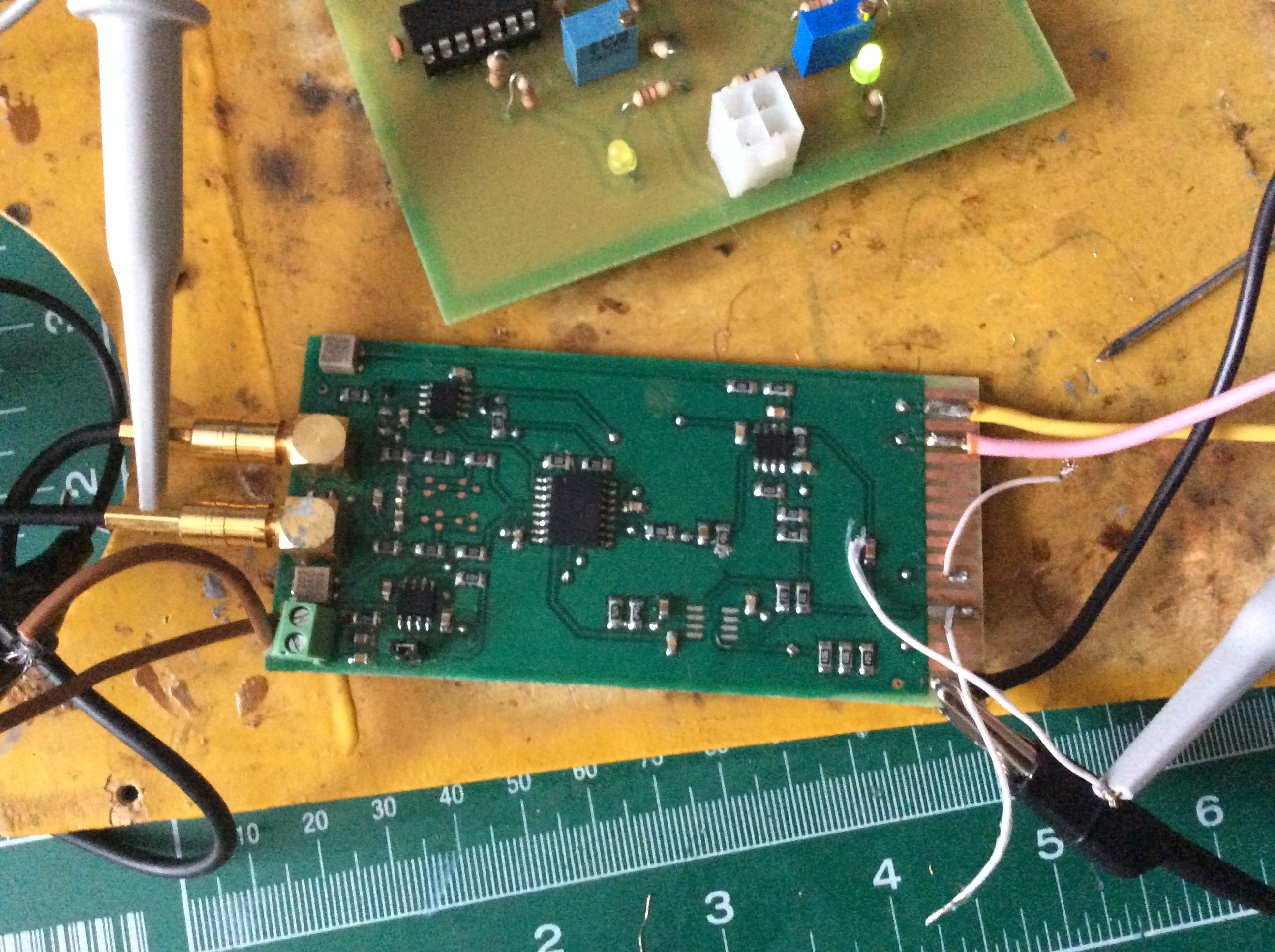

Первые эксперименты с АЦП.
