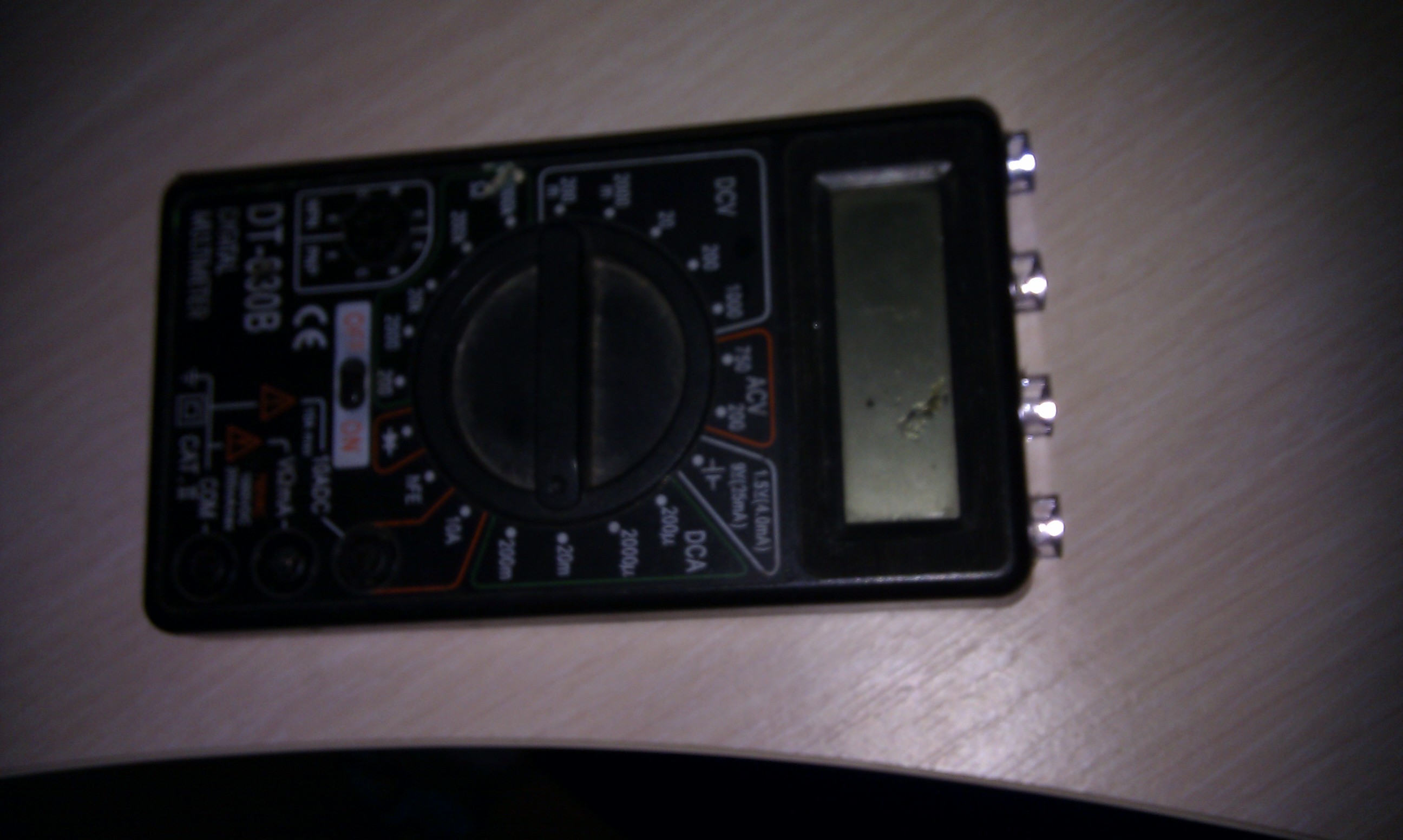

...вот, что показывает Кетай
...так\. что считаю что стрелочник меньше врет ;)

НеКвадрат, там выходит что на источник питания идет обратка, стрелочник показывает среднее а цифровики, пики
т.е если параметры обратки уравнять с потреблением то общее потребление будет ноль

Он и будет так показывать цифровой тестор т.к. никто не учитывал что питание импульсное выше 1кГц и прибор начинает глючить т.к. рассчитан на частоту ниже 1кГц. Если уменьшить частоту переключения транзистора ниже 1кГц прибор покажет реальные измерения. Я тоже раньше с этим сталкивался. И главный вопрос сколько по времени работает схема? День, два, неделю, месяц? У меня другая схема "вечного фонарика" с рекуперацией. Тестирую уже 13-й день - светодиоды горят почти в полный накал (2шт.) Питание: одна маленькая акб батарейка размером АА на 1,2В 2850мА/ч . Ток потребления в сутки 1,85мА. Тестирование продолжается. Готовлю в ближайшее время функционально законченный реальный в корпусе от обычного фонарика свой "вечный фонарик".

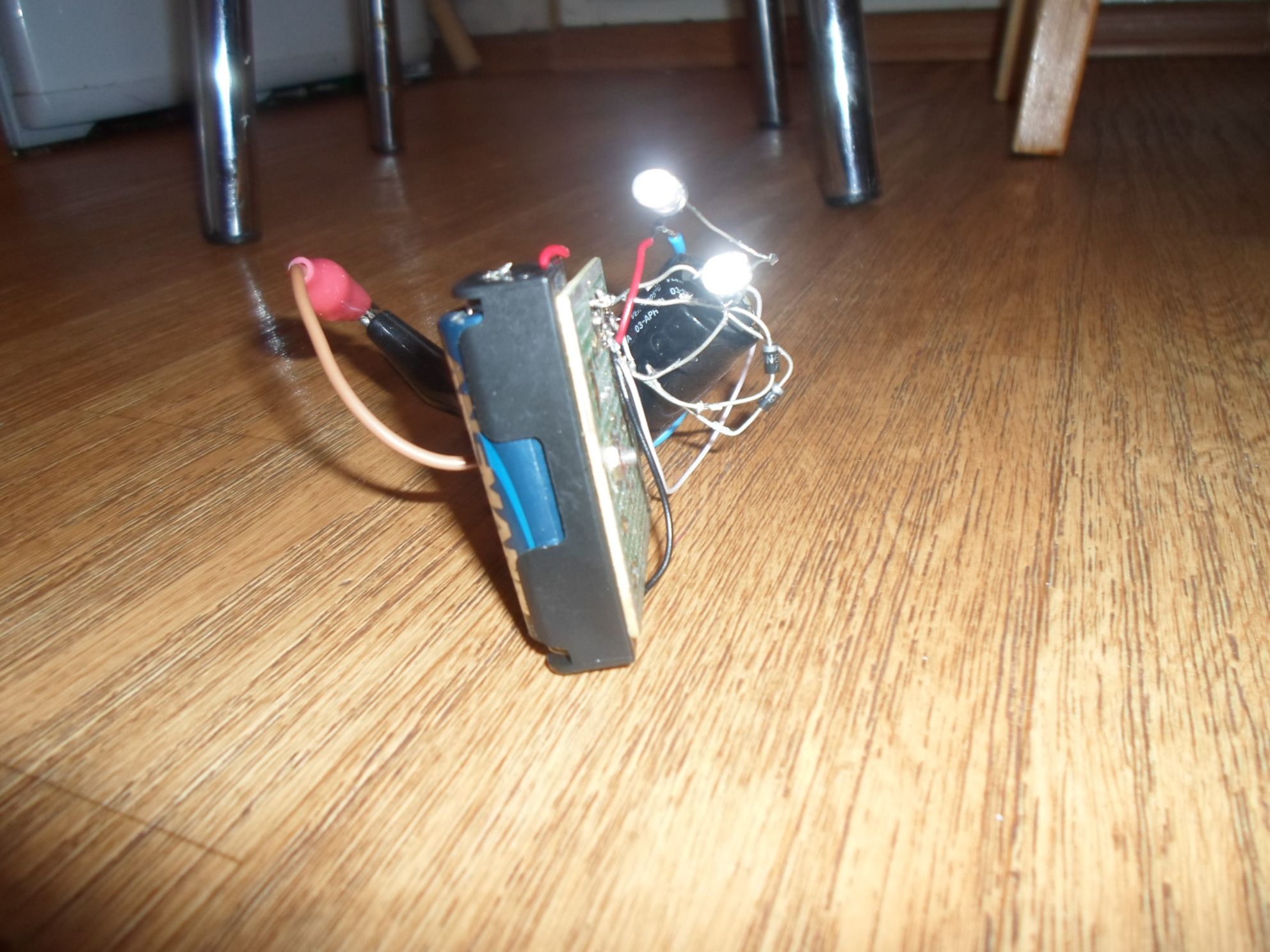

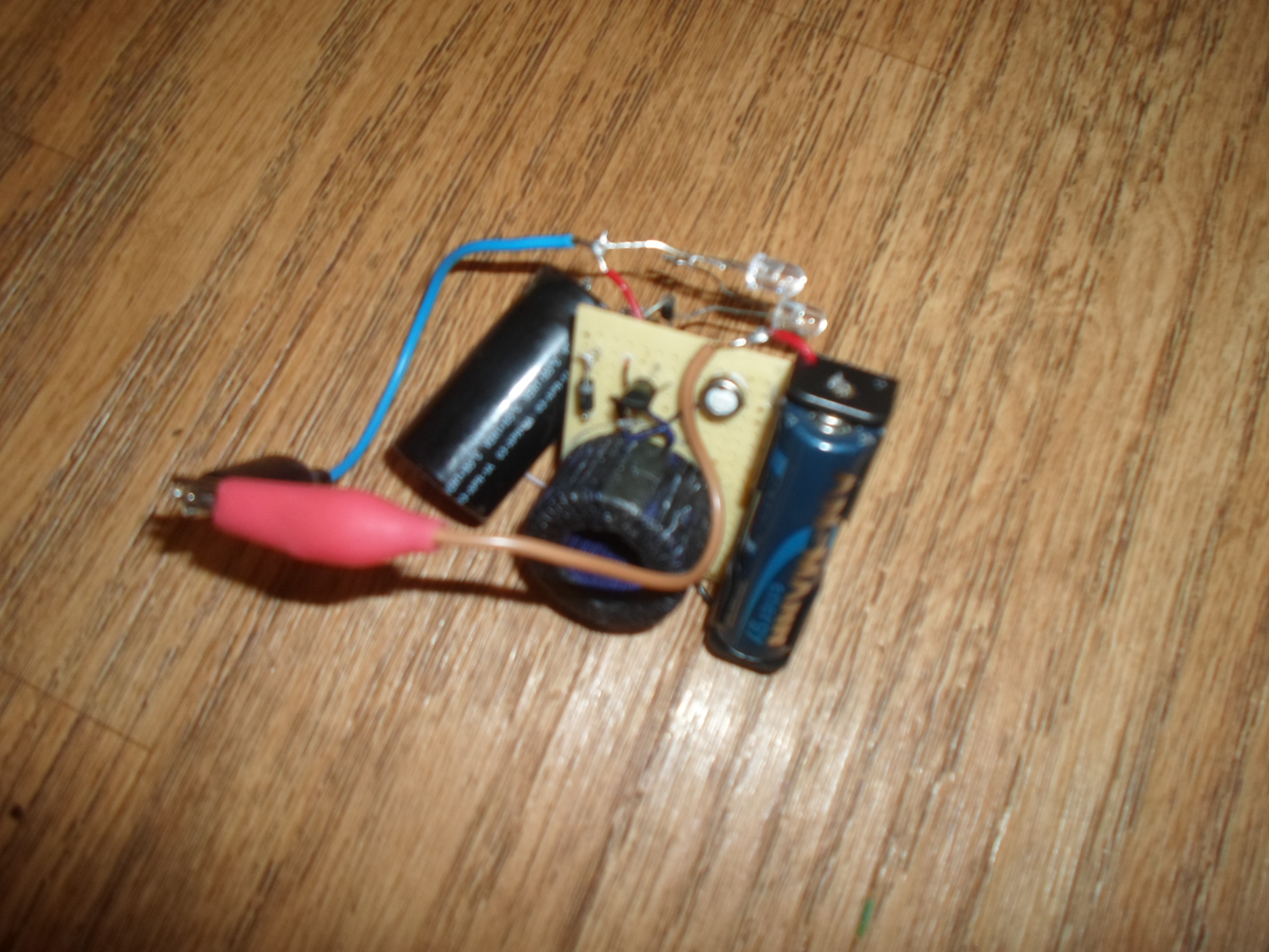

Не квадрат
Вот мои записи по тестам и действующий макет фонарика.

Фонарики прочих конструкций #25722
...если не трудно схемку для анализа? если сюда не хочешь -обговорим в личке

Как полностью закончу тестирование выложу схему, она почти такая же как у Вас за исключением некоторых деталей в цепи обратной связи по питанию. И самое главное результаты тестов показывают что во многом зависит от самой акб из чего она сделана. Потому что я пробывал разные АКБ как Ni-Cd, Li-on, но лучше всего себя зарекомендовали АКБ Ni-Mh. Под воздействием импульсов ОЭДС катушки АКБ лучше регенерирует т.к. катализатором в таких батарейках является вышибаемый водород из состава металла батарейки, а не оксиды. В этом я вижу приемущества таких батареек. Сейчас тестирование продолжаю...
