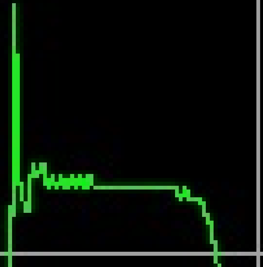

MagistrTNT пишет: Наблюдения по так называемому феррорезонану.
У меня этот резонанс на 16MHz. Когда я устанавливаю частоту "высекания" этих колебаний фронтом закрытия на периодичность 80KHz, общие потребление на этой частоте резко падает на 20 миллиАмпер. Незначительное изменение частоты в большую или меньшую сторону сразу увеличивает потребление. ...
MagistrTNT, что это у Вас за частоты (16MHz; 80KHz), частота следования «прямоугольных» импульсов что ли?
Применяете сленг, - частота «высекания» какая-то …
У Вас возможно часть периода начала колебаний лежит в резонансной частоте (скорость нарастания импульса), далее, при насыщении магнитопровода, магнитная проницаемость сердечника падает, что приводит к резкому уменьшению индуктивности катушки и соответственно уменьшению амплитуды колебаний (так как с уменьшением индуктивности резонансная частота контура увеличилась).
Смотрите увеличенный фрагмент Вашей осциллограммы:
Пожалуйста поясните, - о каких частотах Вы тут пишите. И не ссылайтесь на ранее выложенные вами ролики, - там одна муть голубая …

MagistrTNT пишет: ... Привожу осциллограммы на развертке 100MHz. ...
Время (развёртки) на одно деление (клетку) каково?
