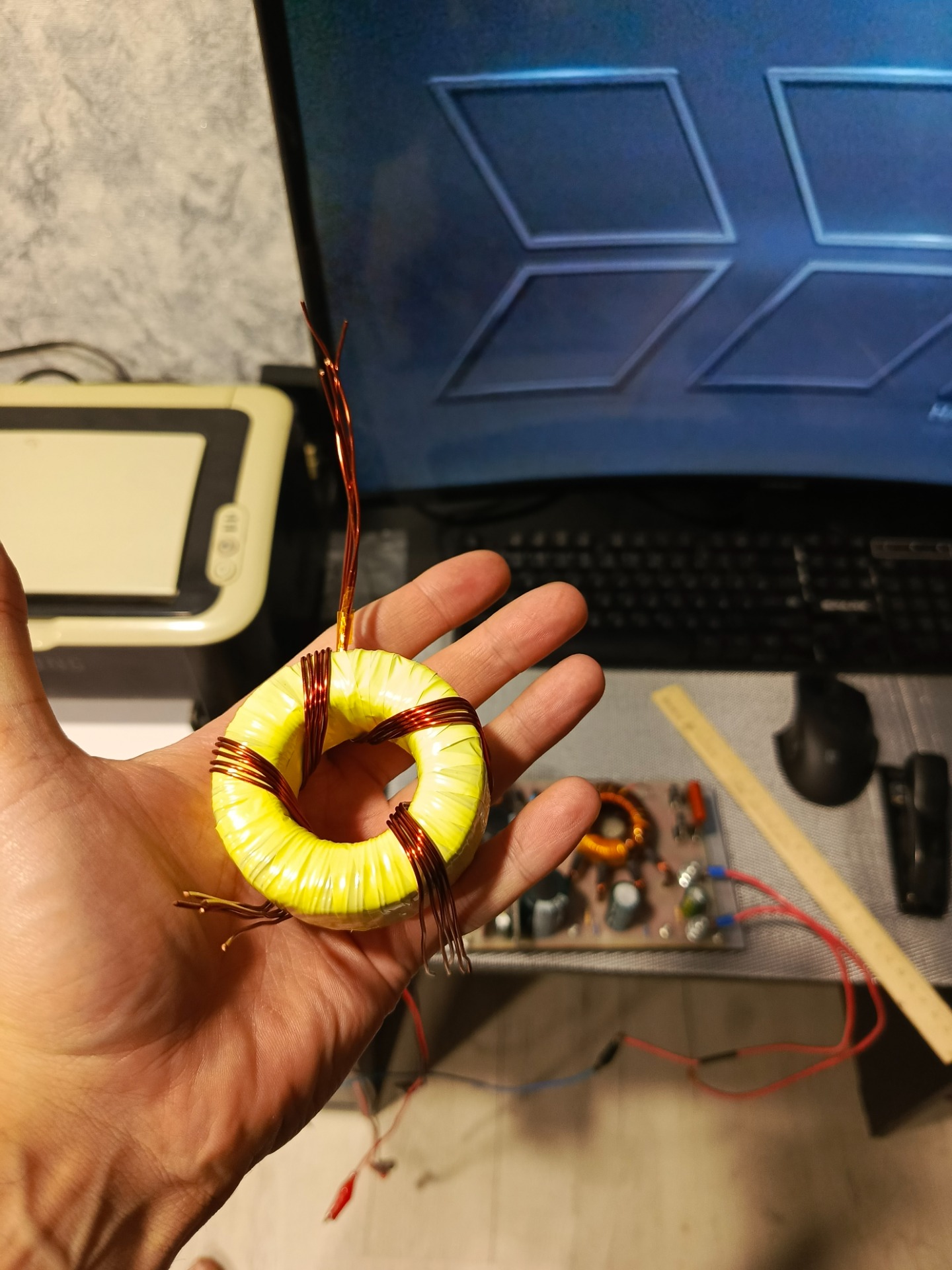

wodynoi подскажите, на плате с eg8025 какого размера/проницаемости стоят кольца в дросселе? Видно что 2 шт сложено, и вроде черных. И индуктивность в 1-1,5 мгн это общая индуктивность или каждой полуобмотки?

Sendust KS-225125A

Два кольца
проницаемость каждой обмотки

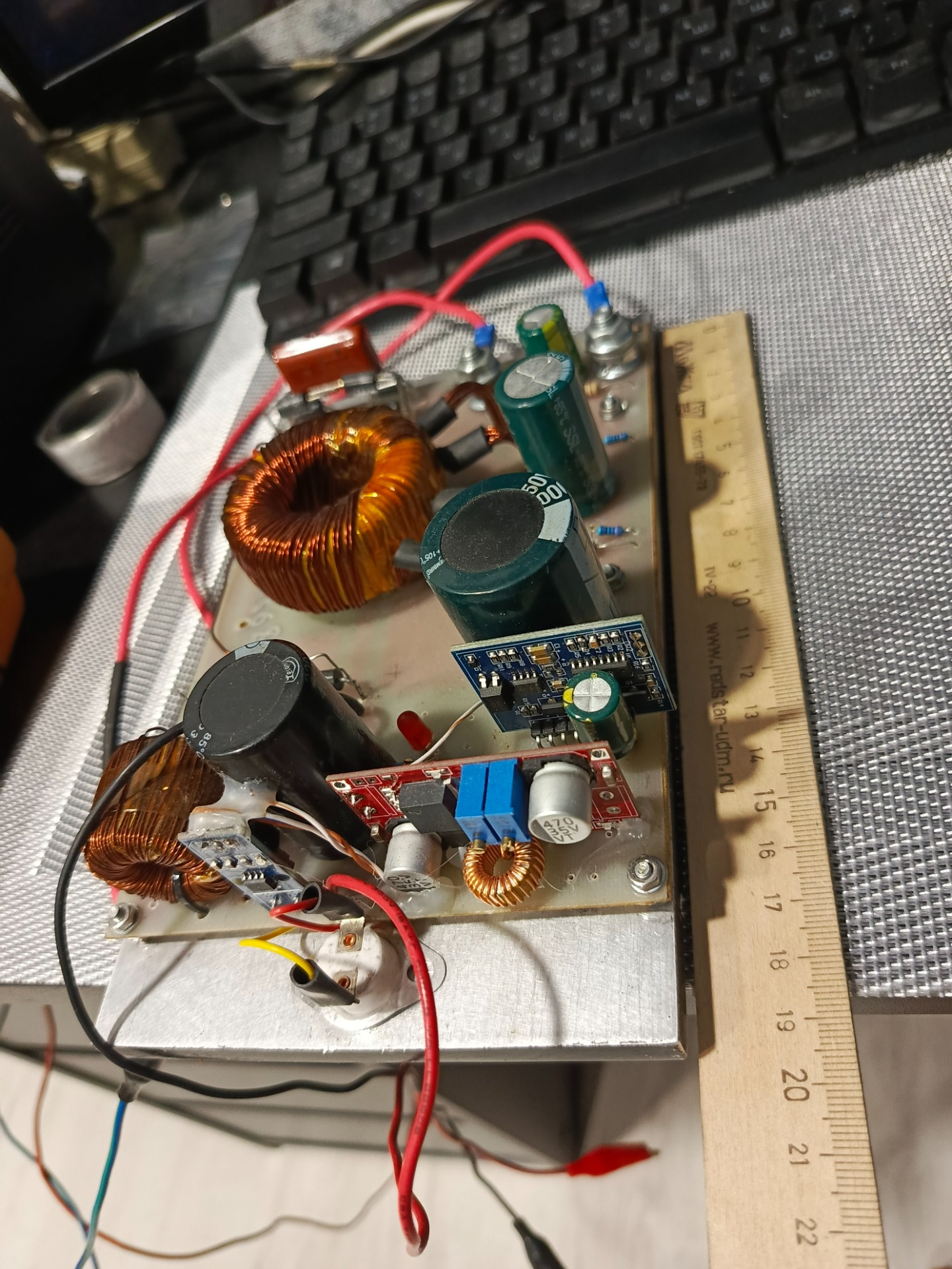

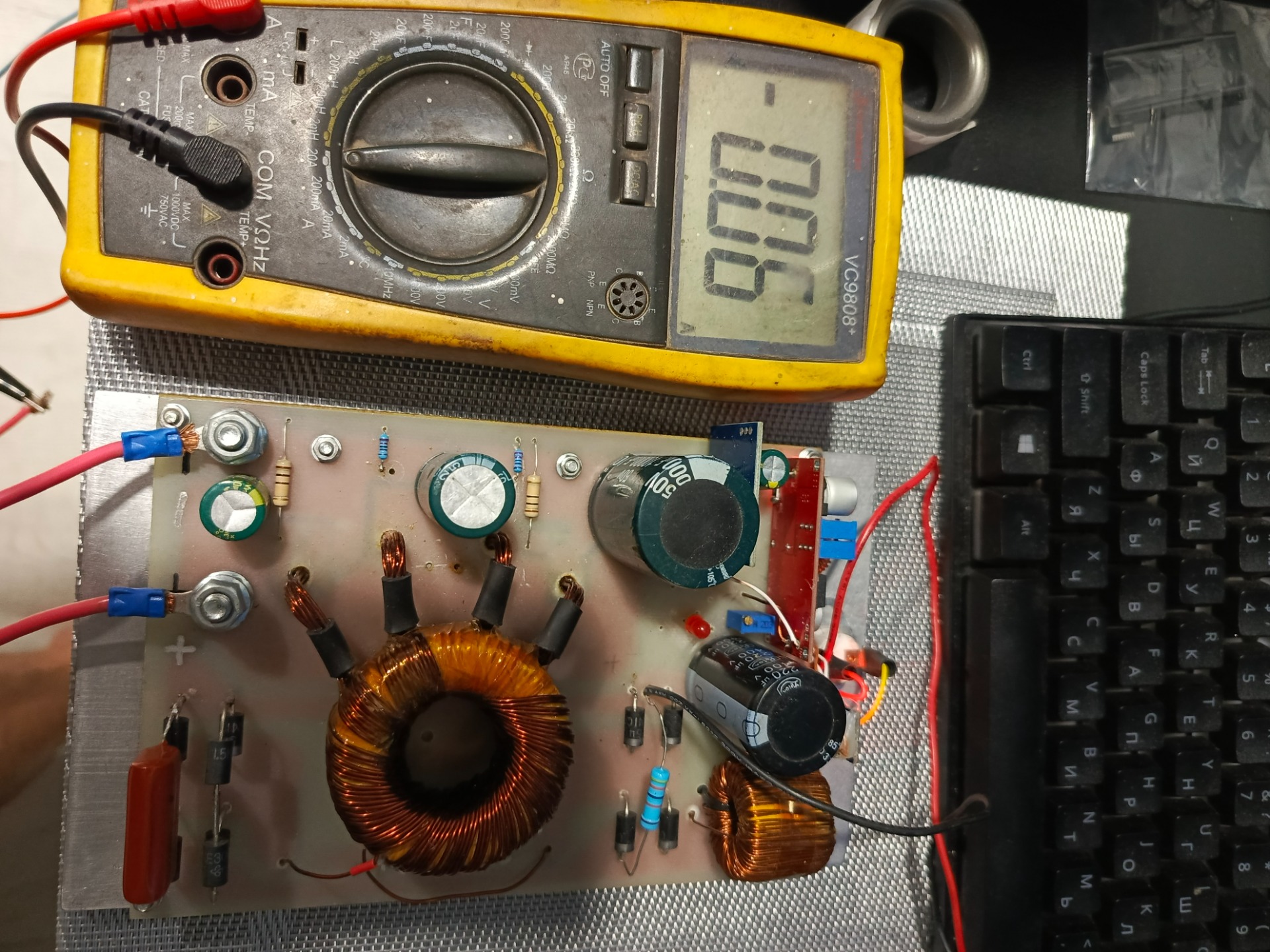

Кстати, перечитал форум, практически никто не использует пуш пул... Собрал на модуле sg3525+lm 358 транзисторы irfp4110 по одному в плечо, грузил на 1,5 кВт- полет нормальный. Защиту организовал по выходу на холла, питание генератора 15 в через понижайку. В качестве нагрузки использовал две пластины и кастрюлю с раствором соли. Радиатор - алюминиевая шина 120*200, за 10 мин даже не нагрелась в отличие от проводов. Был один момент в начале, высаживало выходные диоды а за ними и мосфеты. Решилось установкой кондера между мостом и выходным дросселем на 1,0 мкф. На всякий случай поставил супрессоры на транзисторы. Ток холостого хода около 50 мА при 19в и 30мА при 24в питания.

Сейчас мотаю на 3кВт трансформатор, топологию выбираю туже. Можек кто посоветует, какие диоды шотки из доступных лучше использовать по выходу, вольт на 600?
