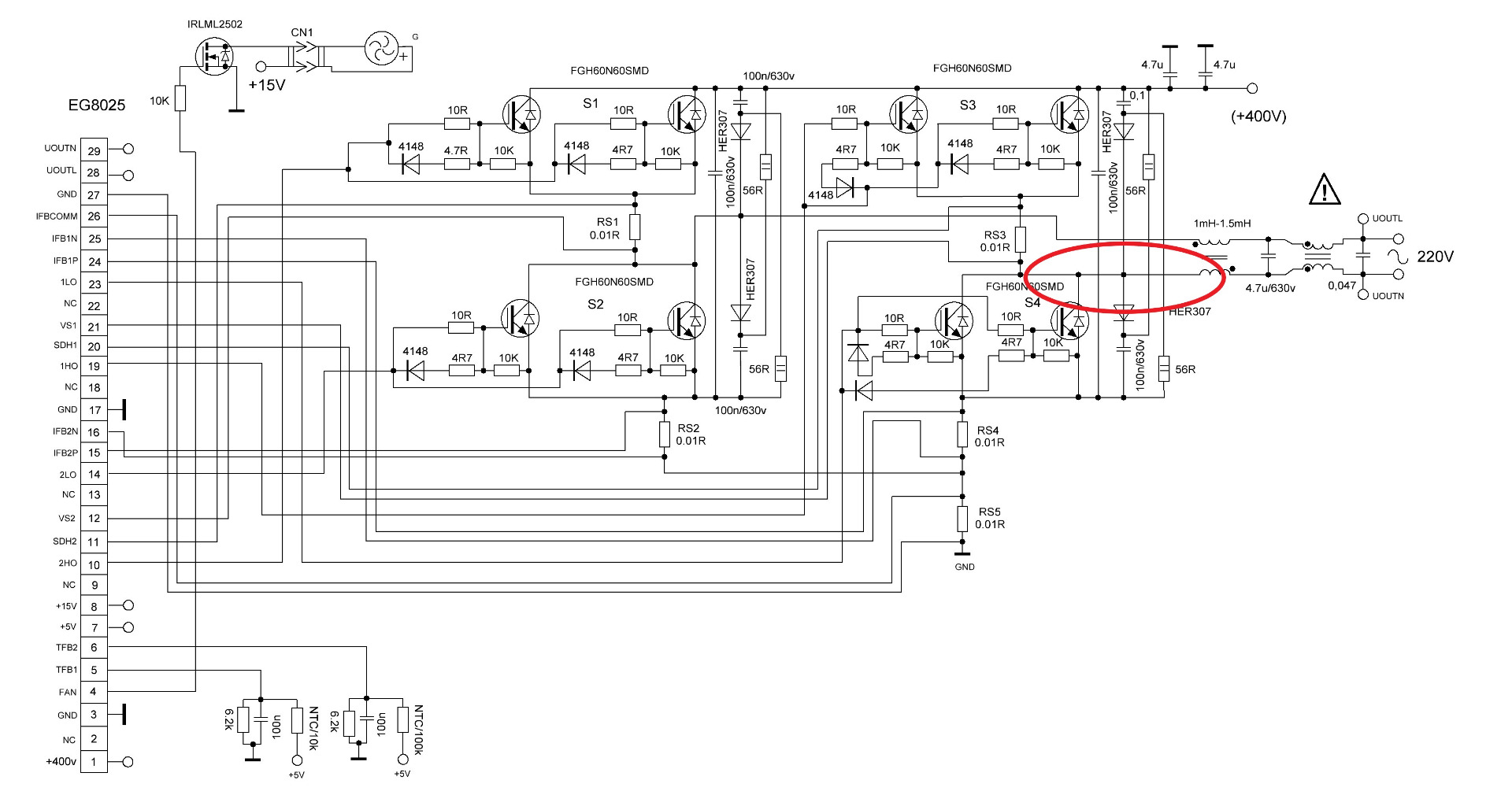

diver52 пишет: Эталон+
Можете проверить схему по защите от разряда аккумулятора? Видоизменил ее по Вашему видеоролику и выкинул защиту по току, ибо она уже есть в ЕГшке. В моем случае схема на НЧ трансформаторе.
С логикой я совсем не дружу, вот и прошу совета. На схеме везде указал напряжения - либо с аккумулятора 24 В, либо 14 В в качестве опорного напряжения и для питания логики. Как я понимаю, с 4093 на выходе идет 14 В. И чтобы не спалить проц ЕГшки, я добавил стаб на 5 В 78L05. Конденсаторы специально не ставил, чтобы быстродействие было выше.
Если не сложно, поясните, пожалуйста, как происходит выключение схемы? Это та же кнопка сброс? Или добавить еще одну кнопку только для выключения? Также не совсем понятно назначение нижнего переменного резистора для включения схемы.
7805 надо брать четырехногую с управляющим выводом,а этэта схема не правильная!

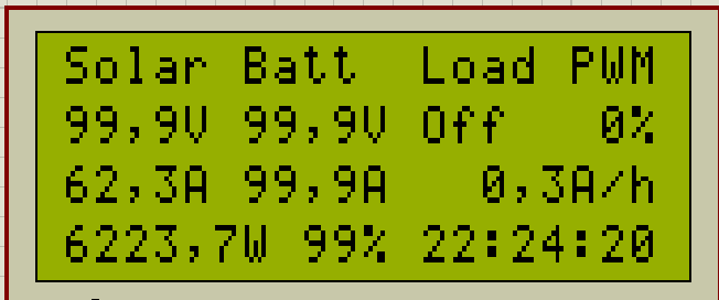

Здравствуйте, я новичок, вы можете мне помочь, этот MPPT можно использовать при 24 вольтах и ​​как его можно настроить и сколько ампер можно использовать.

Вот что можно в данной прошивке, ну а степ-даун какой мощи сделаете, столько и вытянет. По прошивке можна более 6кВт собрать.

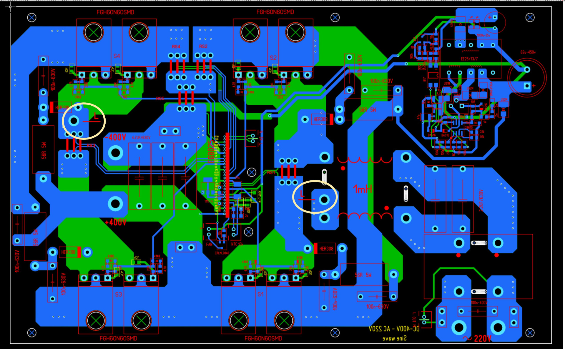

Добрый день, подскажите, пожалуйста, на этой схеме отверстия L нужно соединять?
Правильно ли я понимаю, что это вот, эта цепь, указанная на схеме?

Инвертор синус 50 Гц своими руками #171799
так точно
