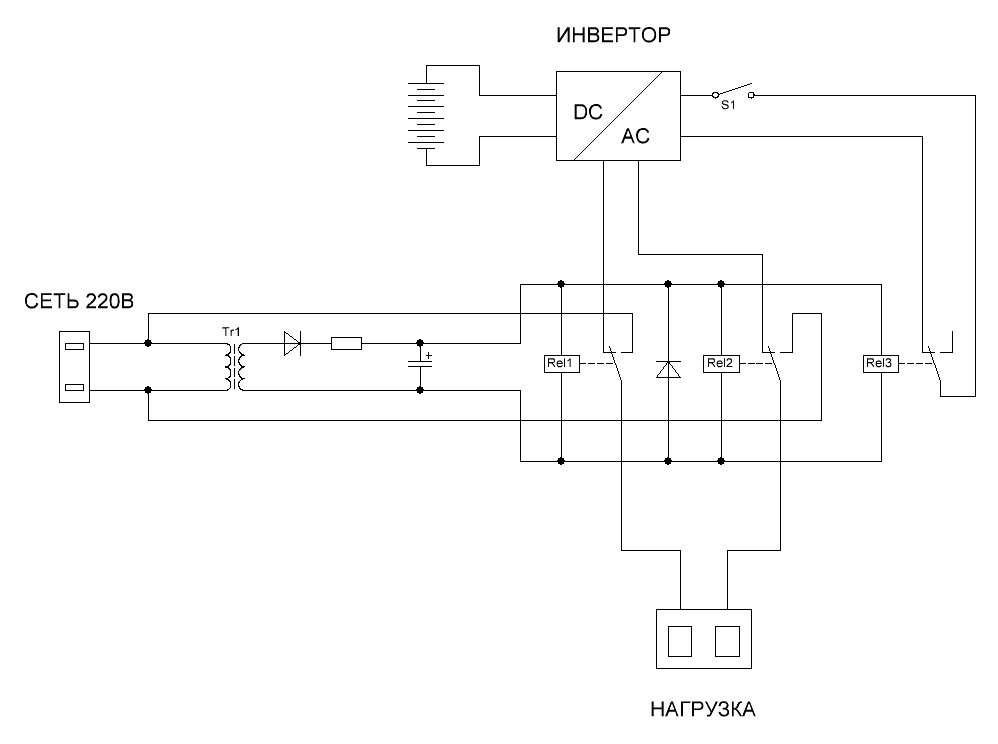

Вот что я тут наизобретал.:P

Мысль правильная .Р1 и р2 лучшие сделать одно целое , чтобы не получилось последовательного включения инвертора и сети .
Мой апорат так работает.

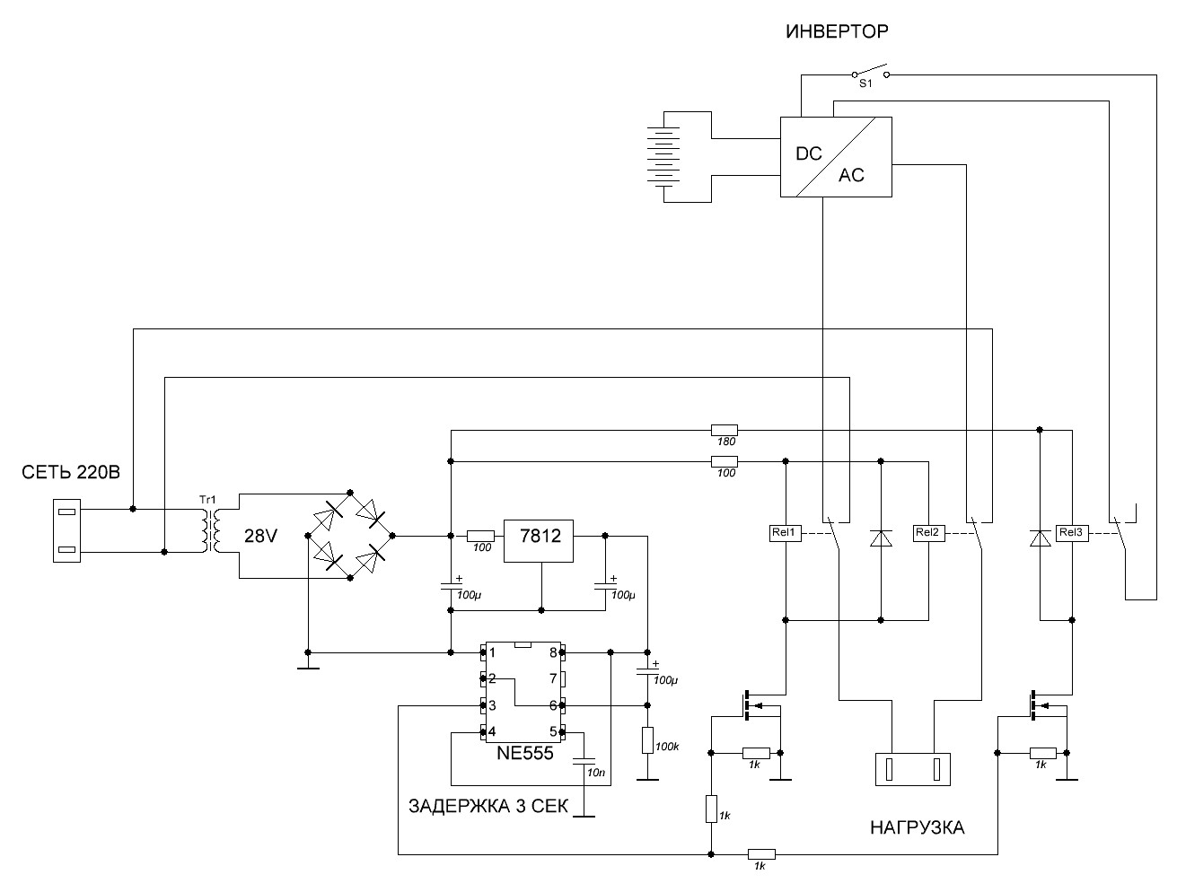

Версия с задержкой включения 3 сек.:)

3 секунды задержка это хорошо, а где питание для реле и самой схемы задержки при пропадании 220в от сети? Надо запитать от АКБ, иначе реле сразу отключатся без задержки т.к. 100мкф схему не продержат такое время.
