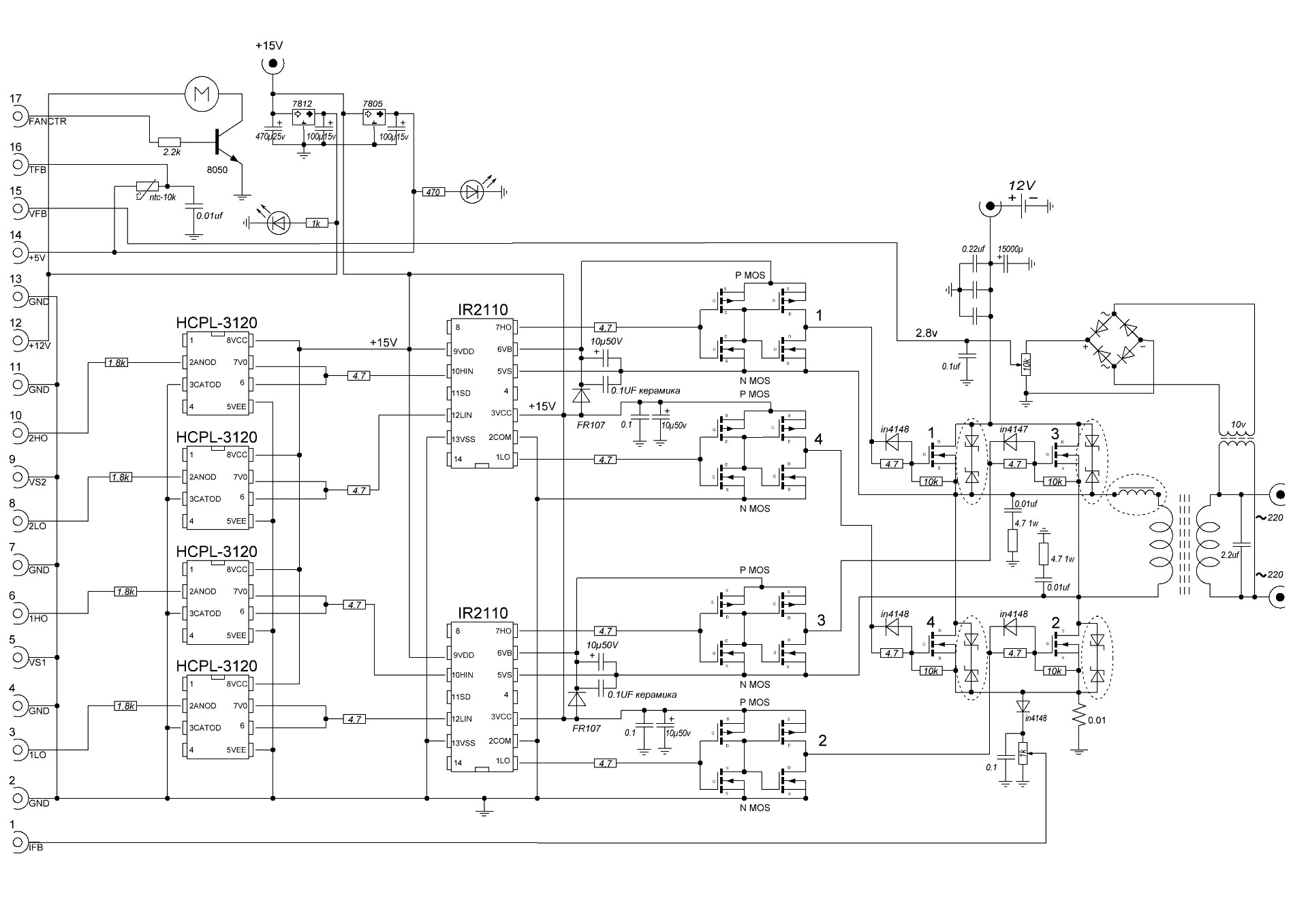

Доброго дня всем синусостроителям. Сам я не специалист, но с какой стороны подойти к паяльнику знаю.
Понадобился мне резервный синус небольшой мощности (на котел) из расчета аккума на 12В. Погуглив остановился на китайской схеме eg8010+ir2110 на БЖТ, собрал по их же даташиту (прикрепил рис.) - в принципе заработало, но не совсем так как хотелось бы.
На днях вышел на ваш форум, за несколько дней просмотрел всю тему, по результату одну проблемку пофиксил - а именно уменьшил ХХ введением дросселька перед трансом, но вопросы остались.
1. схема питается с 12В старенького авто аккума, 5В я получил просто - 7805, а 12В (вернее 10-12) - это чего с аккума и приходит. Вычитал здесь что на EG лучше подавать не 12 (и тем более 10-12) а поболее - 13-15В. Вот смущает меня этот вопрос - могу ли я питать EG через dc-dc напругой выше чем на силу идет?
2. второй вопрос - у меня стоят irf3205 (запараллеленные по паре, TO220), кажное плечо на своем радиаторе, по идее на нагрузке 150Вт особо греться не должно - но греется достаточно прилично одно плечо - VT3 по приложенной схеме, на ХХ все холодное (ну кроме транса - он с бесперебойника с отмотанной до 6В вторичкой) - нормально ли это при такой небольшой нагрузке?
3. ну по прочтению этой ветки появился еще вопрос - видел тут ближе к началу схему с опторазвязкой и повторителями на полевиках (1,2,3 и 4 на предложенной схеме). Вопрос такой - а могу ли я с платы EG сразу на эти полевики-повторители сигнал завести выкинув оптику и дополнительные IR ?
4. Ну и еще интересовал такой момент - может ли кто-то поделиться простенькой 100% рабочей схемкой на lm393 которая с токового шунта сигнал приподнимала бы? Хотел бы этот этот шунт куском медяшки 5-10 см заменить, все же для 12В не хотелось бы дополнительные потери.
И спасибо всем кто делится полезной инфой!
схема с с опторазвякой что здесь накопал:
