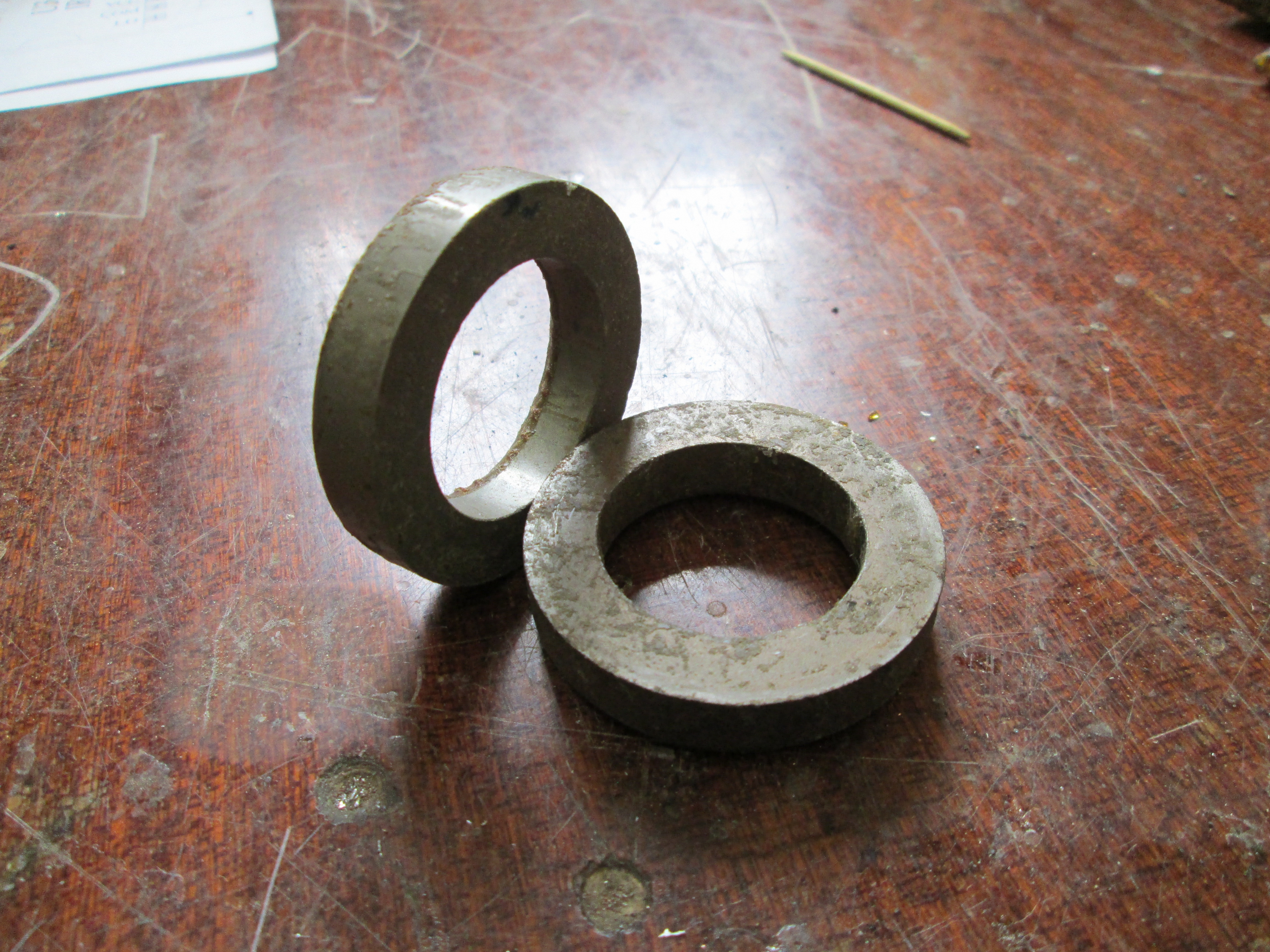

Вот такие сердечники лучше всего подходят для выходного дросселя
Спасибо сказали Angelus, sa-50, naiclub, AndreyVK431

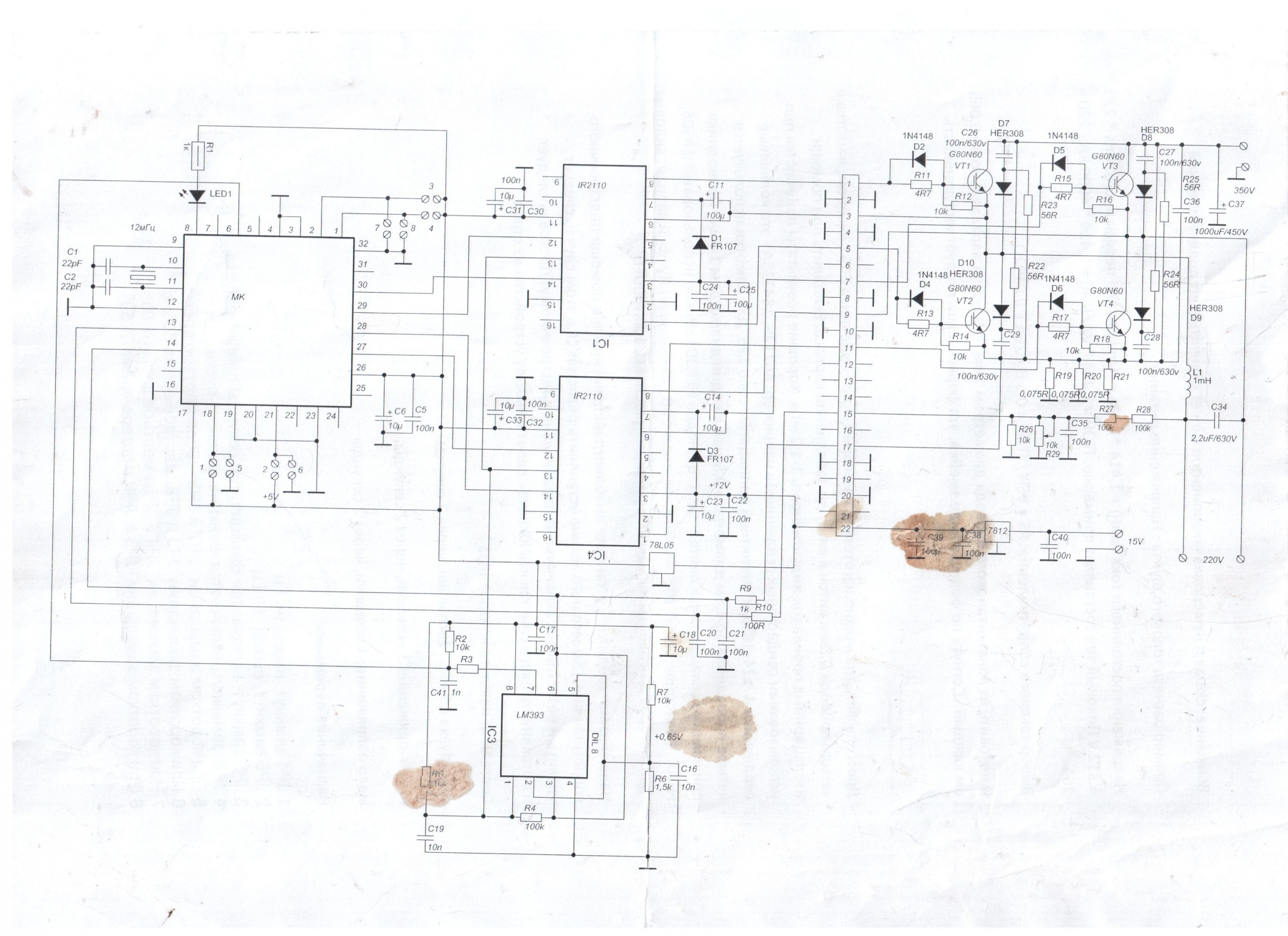

ALOKA пишет: Эталон+ здравствуйте! Я на ю-тубе час назад интересовался как раздобыть схему инвертора возможно последней сборки,там где применяется похоже промышленный транс зеленого цвета.К сожалению скайпа у меня нет.
Схема взята из даташита на EG8010 выше она есть
выходные ключи IRF3808
