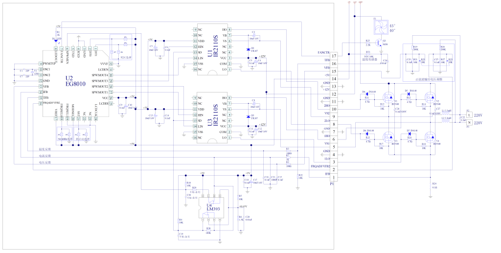

Ребят подскажите какое мёртвое время надо выставить на плате EG в трансформаторной схеме с транзисторами irf 3205 . Трансформатор от УПС 600ВА .
И как организовать питание ЕГ модуля если преобразователь с 12 на 220.
думал от самого трансформатора домотать обмотку на 18 вольт. По логике запуститься от 12 , а потом трансформатор заработает и подастся нормальное питание.
Не будет ли проблем в этом случае? Или лучше сделать отдельное питание для ЕГ ? но тогда холостой ток устройства возрастёт.
Может у кого есть печатка в спринте на силовую часть трансформаторной схемы на ЕG ? боюсь неправильно развести и попалить ключи.

На ЕГшке я ставлю мертвеца по максимуму 1,5. Трансы от УПСов расчитаны на напр питания, а в инверторах на ЕГшке транс на половину питания. не стоит об этом забывать, по этому транс от 12 в ПСА годится для инва на 24 в.
ЕГшка от 12в работает, не надо на ирки грешить, Вся проблема в организации питания. Я давно использую только раздельное питание. Ничего не горит и не взрывается. Стоит заметить!!!! при построении обратника по принципу дежурки, (особенно для оптодров) следует после первички делать экран фольгой, я первичку наматываю, деля на 2, ТЕ одна половина обмотки затем вторички и затем вторая половина, значит необходимо 2 экранные обмотки. Не плохие результаты получаются если экраны зацеплять на разные земли.
И на последок почему все на ХХ кивают, хх обратника у меня 13 мА (питание 36в.
