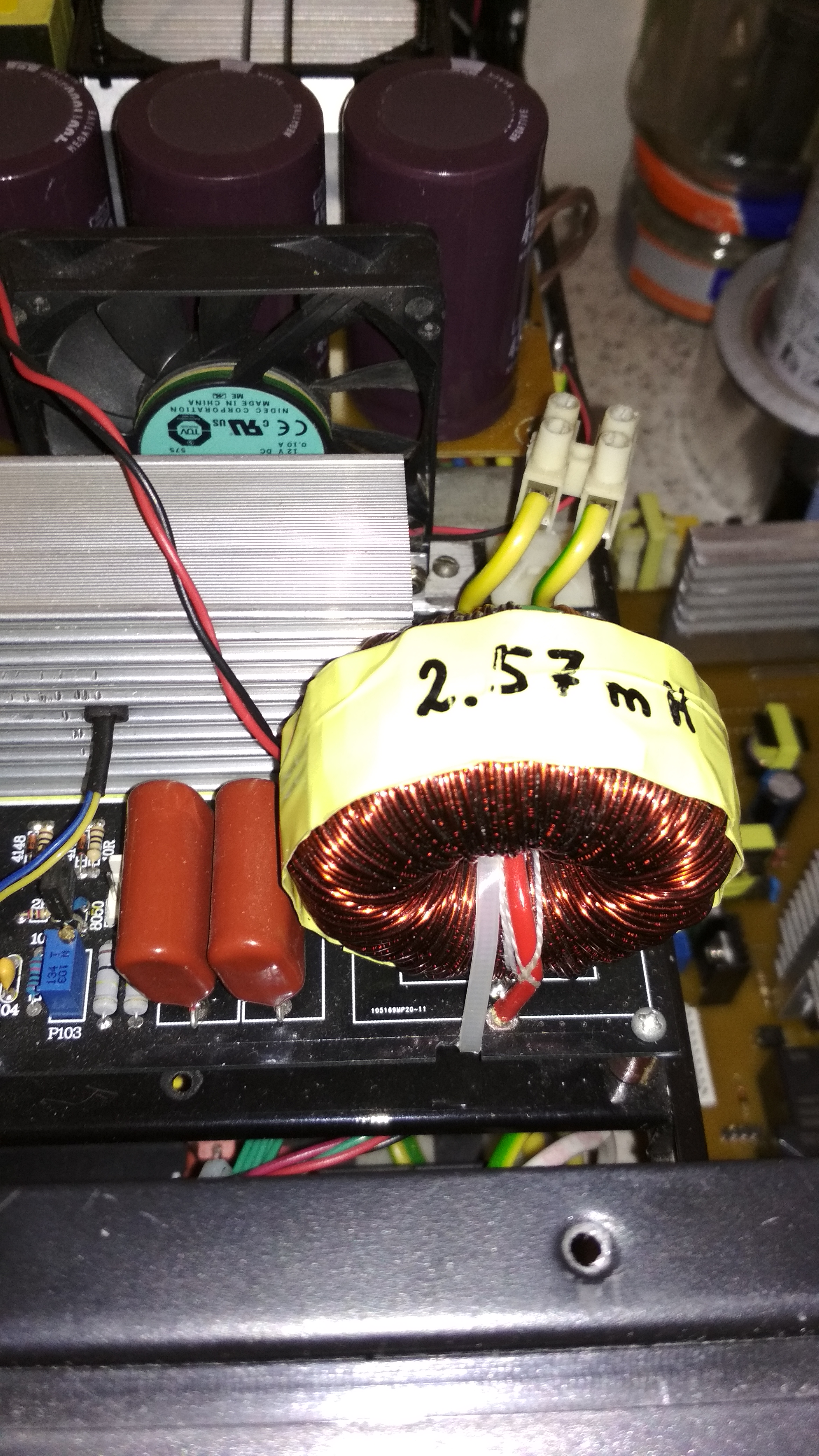

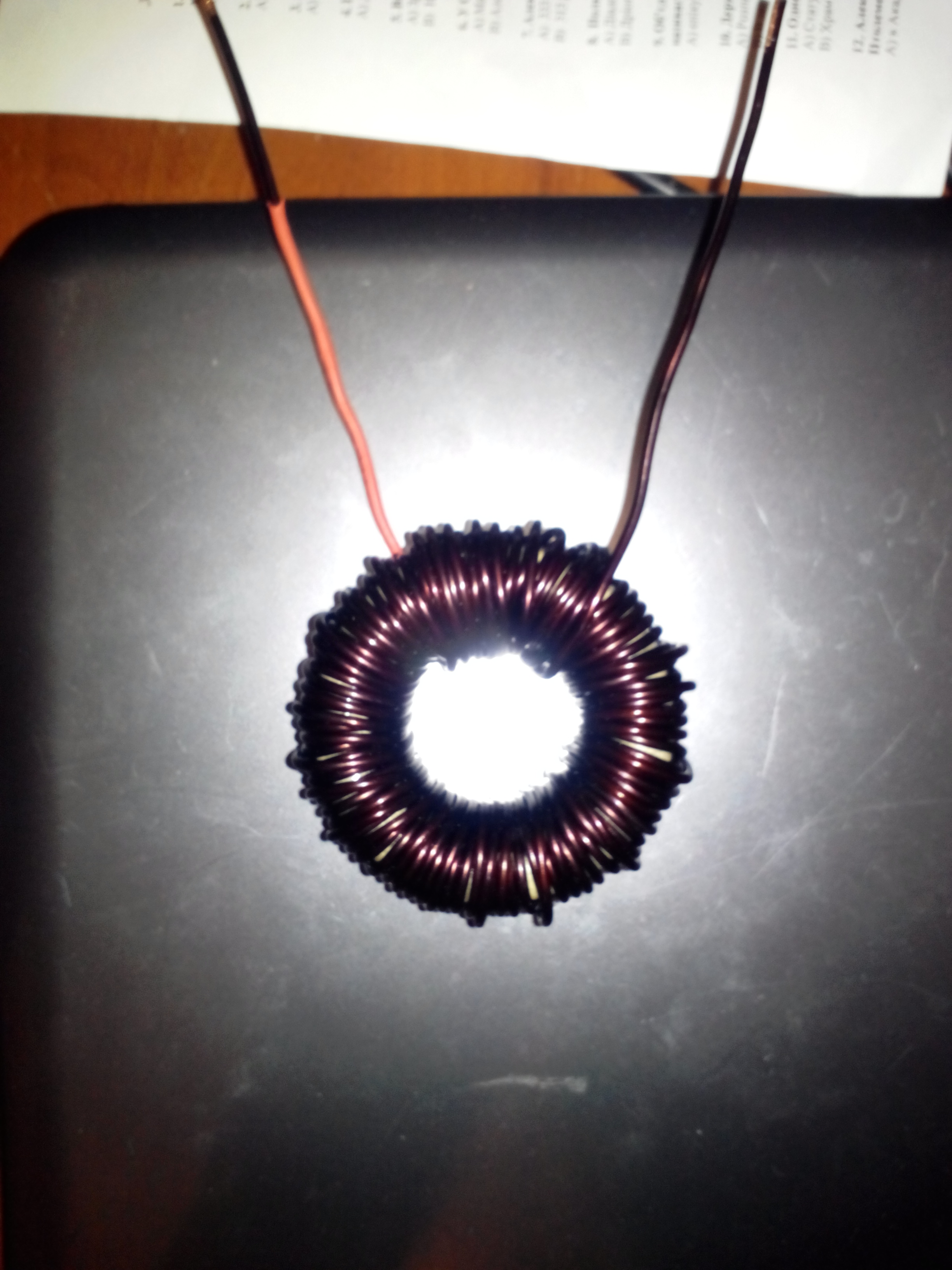

Dir
Сообщений: 175
Инвертор синус 50 Гц своими руками #97896
wodynoi пишет:
Dir пишет: Я делал на 3 кв.дроссель мотал на кольце К55х32х11.7 (кольцо, альсифер МТЧК-55) один комплект в три провода 1мм
Спасибо за отзыв. У меня намотано проводом 2 мм в одну жилу на 2 кольцах (размеры К64*40*14 альсифер). Хотелось бы понять. Я отмотал провод. Померял прибором. Получилась выше указаная индуктивность.
Что брать за основу? Показатель прибора или программы, которая считает заданую индуктивность с током и без него?

wodynoi
Сообщений: 151
Инвертор синус 50 Гц своими руками #97910
Dir пишет:
wodynoi пишет:
Я считаю по прибору будет верней.
