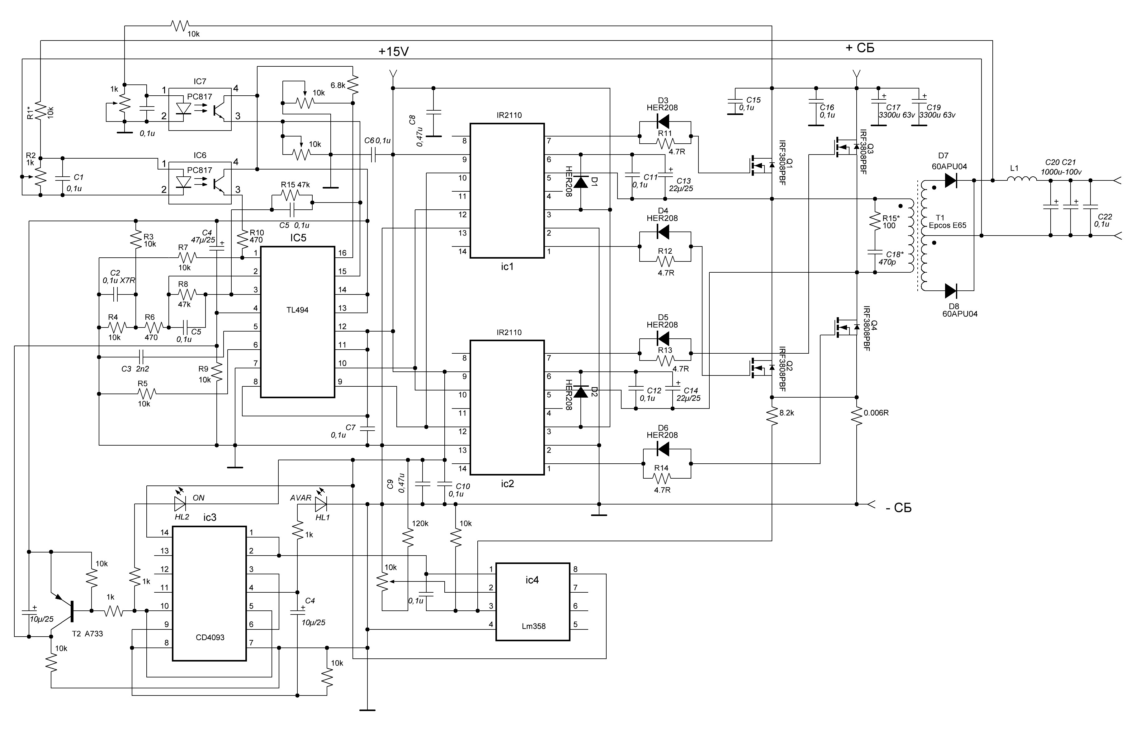

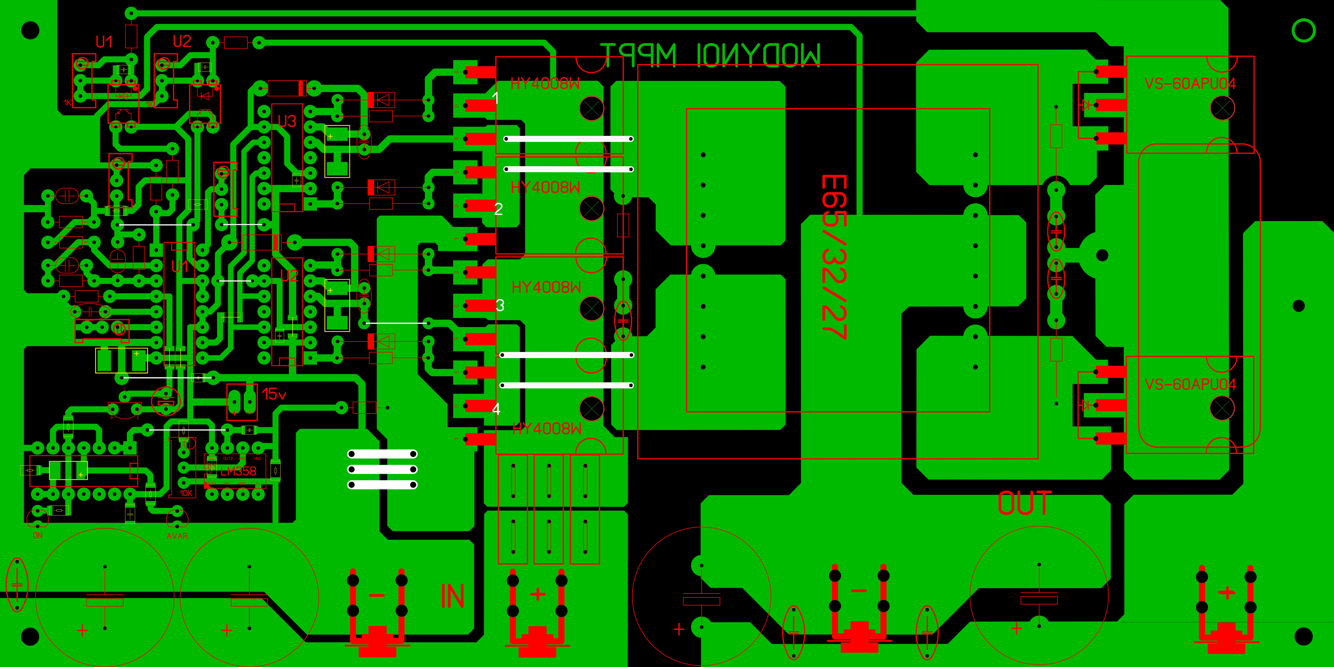

wodynoi пишет: Типа контроллер MPPT
Кто-нибудь собирал контроллер по этой схеме?

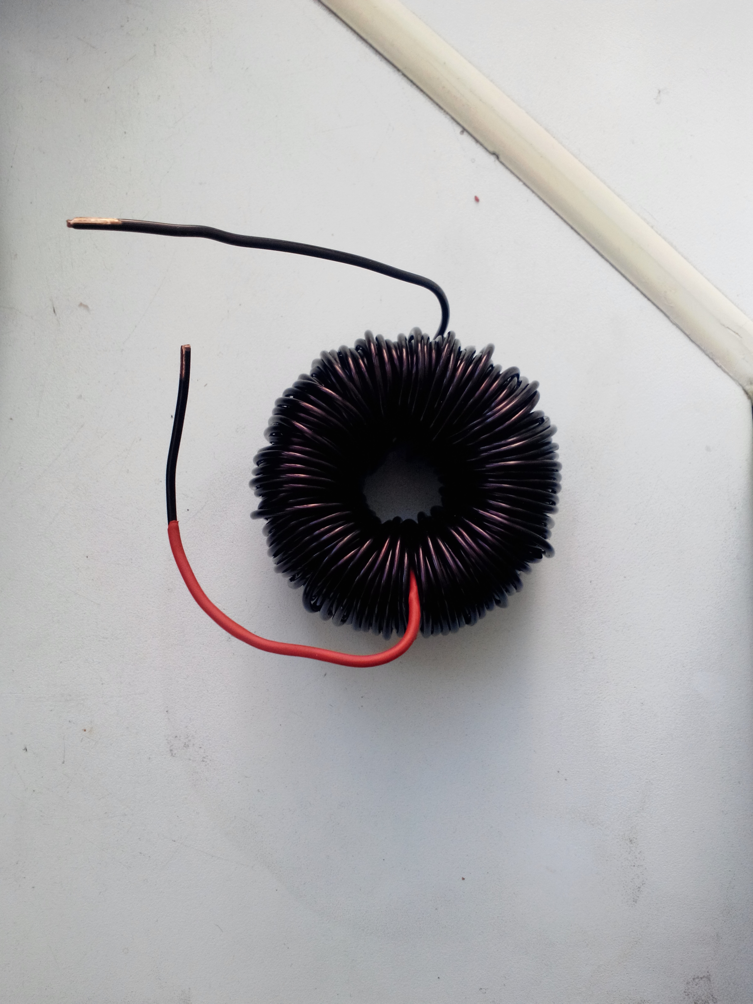

Намотал такой выходной дроссель на альсифере ТЧ60 для дц-ац. Получился 4 мГн.
По схеме нужно 3.3 мГн.
Подскажите не много ли 4 мГн? Может отмотать?

Я не рискнул бы ставить 4мГн, Если мощность более кило я мотаю на 1,2--1,5 максимум.

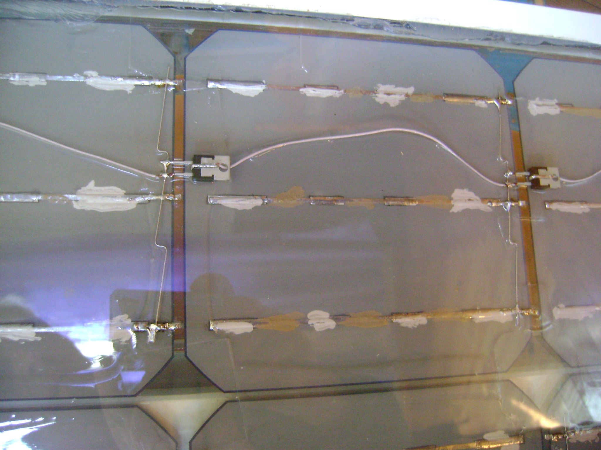

К стати вот фото соединения элементов, если закрыть пару элементов практически не теряется мощность в отличии от заводских батарей, кроме того нет перегрева затенённых элементов, а перемычки уменьшают общее сопротивление батареи, сегодня мои выдают 58 в 15,3 А. (2 комплекта в паре)

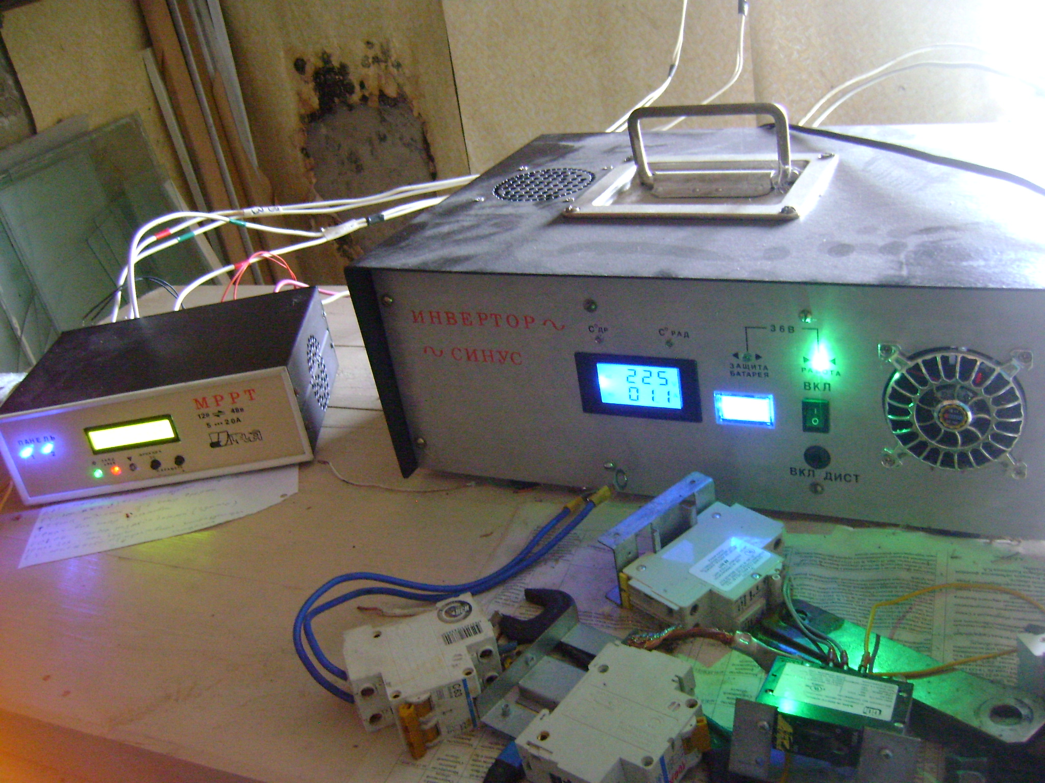

и фото одной из систем.

Так это дроссель для дц-ац для егэшки, который по выходу после моста ставится.
4 мГн это много считаете?
