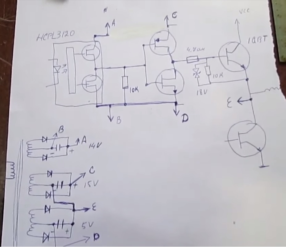

quakeer
Сообщений: 22
Инвертор синус 50 Гц своими руками #91438
Дмитрий Эталон, добрый день. Возник вопрос по блоку питания для DC-DC конвертеров, преобразователя в синус и ключей. На своем канале, на ютубе в видео вы упоминаете, что для каждого ключа необходим свой набор вторичных обмоток трансформатора. То есть я так понимаю, что нельзя использовать вторичную обмотку трансформатора для всех ключей одновременно? Если это действительно так, то объясните пожалуйста, с чем это связано и можно ли все-таки использовать одну группу обмоток (использовать мощный БП) для всех ключей одновременно?
8 года 8 мес. назад
Эталон+
Сообщений: 1255
Инвертор синус 50 Гц своими руками #91470
корректнее задавайте вопрос
про какой бп идет речь
для ДС-ДС это одна тема для ДС-АС это уже другая тема
8 года 8 мес. назад
quakeer
Сообщений: 22
Инвертор синус 50 Гц своими руками #91485
Эталон+ пишет: про какой бп идет речь
Вот про этот. То есть питание для формирования синуса. Тут вы говорите, что три обмотки будут управлять только одним ключом:
8 года 8 мес. назад
Эталон+
Сообщений: 1255
Инвертор синус 50 Гц своими руками #91497
1 не правильно
2 правильно надо 2 пары
3 это смотря какие ключи
8 года 8 мес. назад
Эталон+
Сообщений: 1255
Инвертор синус 50 Гц своими руками #91500
наверно все производители дураки и этого не знают
ты им посоветуй !
что не надо делать смещение
мож и аппараты будут тогда и дешевле и надежнее)))

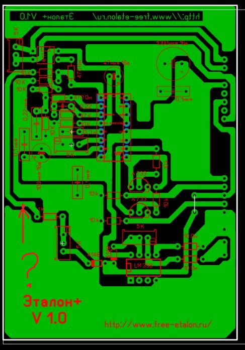

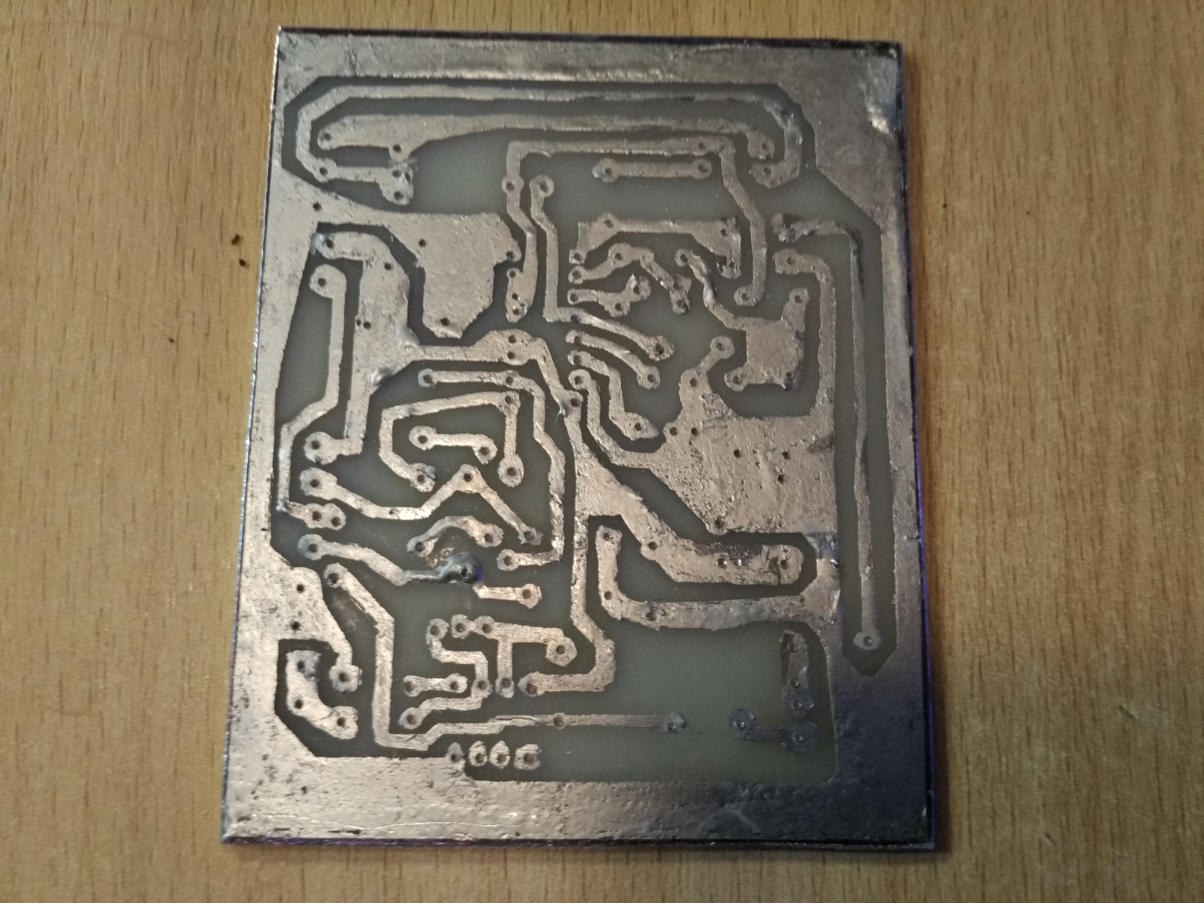

nameless
Сообщений: 32
Инвертор синус 50 Гц своими руками #91511
Всем здрасте! Эталон Дмитрий вопрос по этой плате. Там всё так и должно быть?
Можно схемку, плиз.
8 года 8 мес. назад
Эталон+
Сообщений: 1255
Инвертор синус 50 Гц своими руками #91522
Этот проект давно устарел
неактуален
8 года 8 мес. назад 8 года 8 мес. назад от nameless.
nameless
Сообщений: 32
Инвертор синус 50 Гц своими руками #91526
Эталон+ пишет: Этот проект давно устарел
неактуален
Как, а я плату уже протравил, может осталась схемка.
