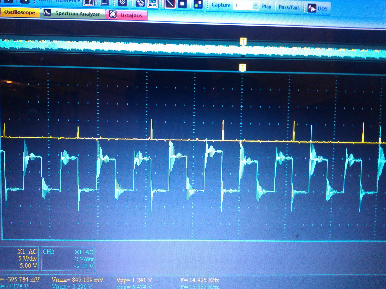

Всем привет, ребята кто собирал и собирает дц преобразователи помогите решить проблему, недавно появилось время, решил свою плату доделать, купил осциллограф.Резисторы на ключах затвор -исток по 300 ом получились, на затворы по 5 ом, потом впаял трансформатор, нормальные сигналы везде, потом после того как подключил обратную связь на затворах все мельтишит, поставил дроссель на выход от какого то бп с двумя обмотками на пластиковом каркасе, стало лучше но все равно хрень, может надо туда дроссель больше индуктивности? Кондерами везде обвешано. Всю голову сломал уже.

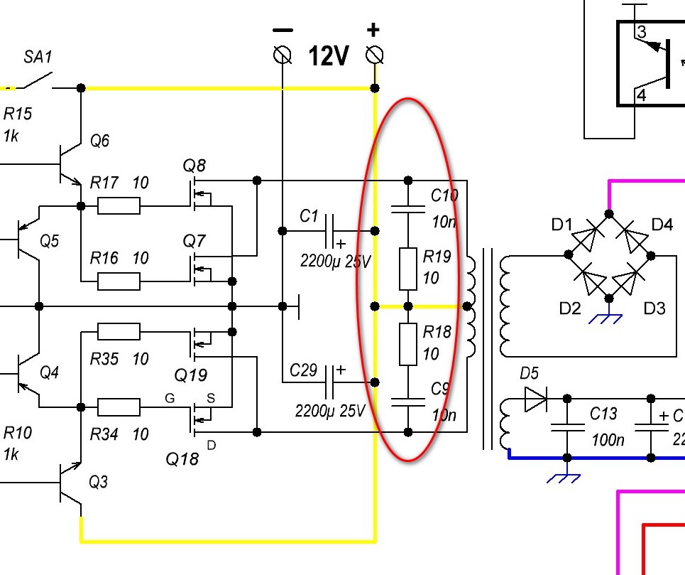

krian, на мой малоопытный взгляд, параметры и качество намотки транса
и подбирать обведённое:

покажи под нагрузкой синус и затворы?

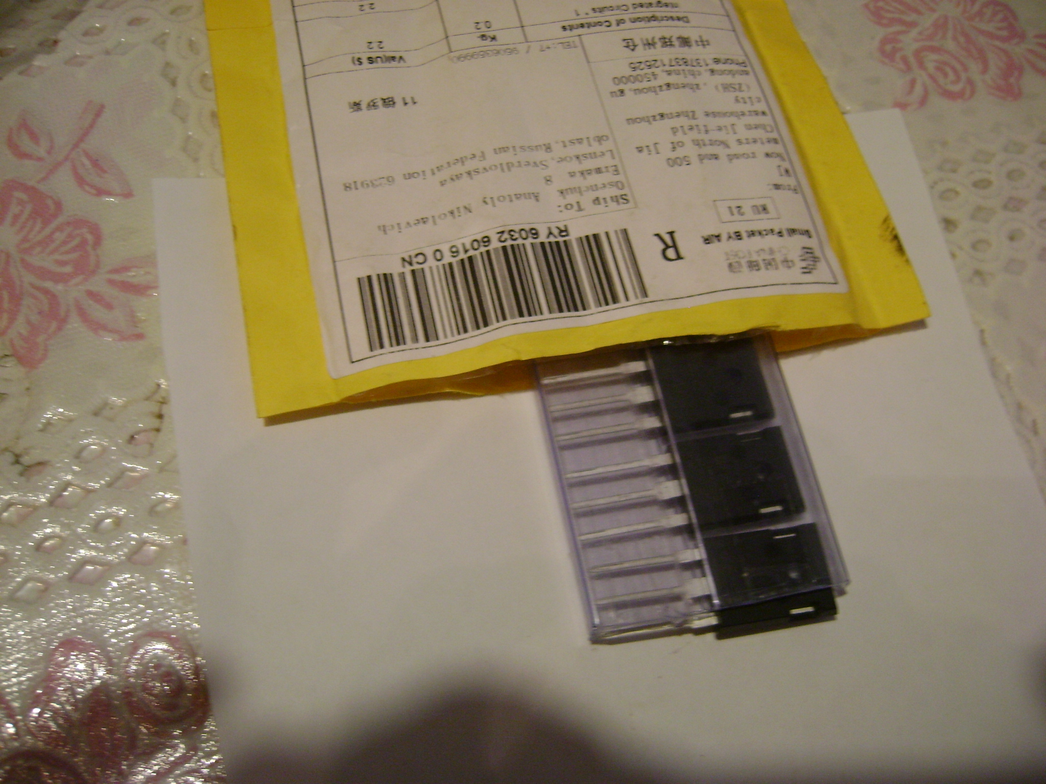

Господа кто имел дело с Китайскими такими диодами, выбросить сразу или в радио кружок подарить?
Китайцы утверждают всё ОК. Иногда их поделки не уступают фирме,
У меня есть оригиналы, просто на распродаже тоже фото оригиналов, и цена привлекла а отправили..
Может кто имел с ними дело, просто нет времени испытывать. по току и напруге я уверен что они потянут, меня интересует как на частоте 100-200 кГц.

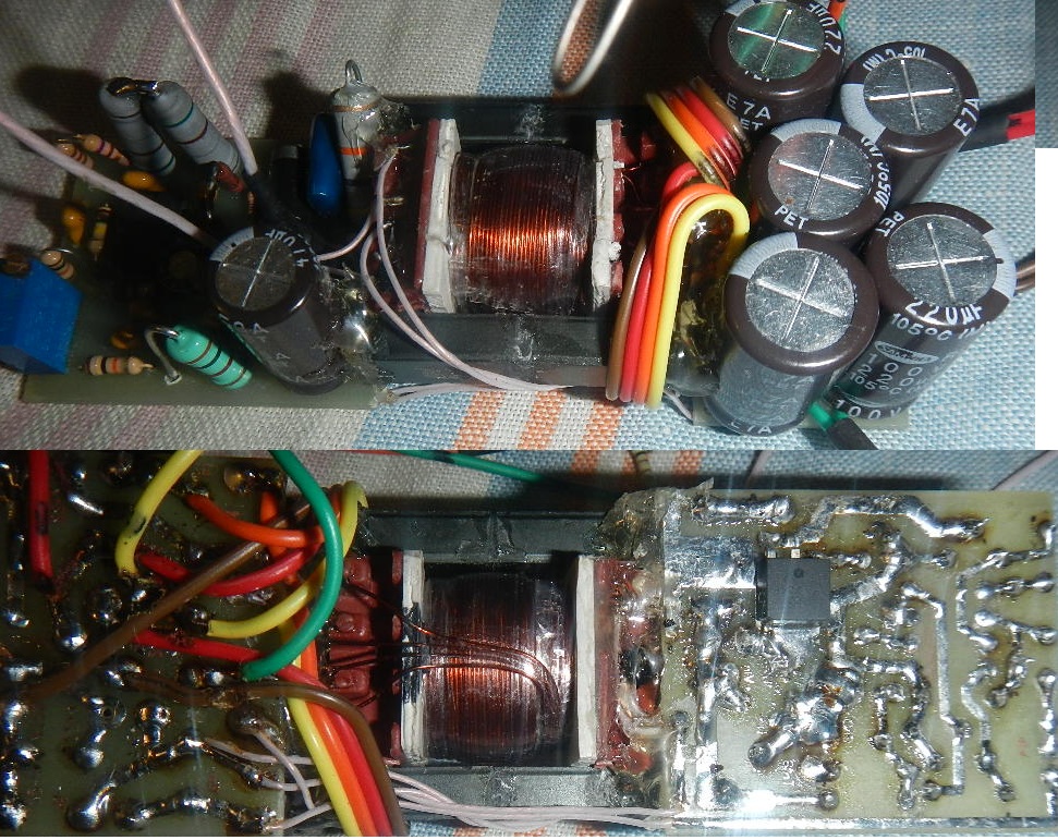

Собрал БП по схеме импульсный обратноход. После включения обратной связи все отлично завелось. Только есть просадочки напряжения. Например, при выставлении 12 В и подключении нагрузки 47 Ом получаем 11,7 В 0,25 А. Ток холостого хода при 40 В равен 11 мА - вроде в пределах нормы. Кстати, питающее напряжение на UC3843 стало 17 В при наличии ОС по напр. Не вижу смысла ставить стабилитрон. Вопрос - хватит ли тока 0,3-0,4 А на каждом канале по 22 В для питания повторителя на раскачку ключей? Напомню - стоит по 3 шт. ключей в параллель с емкостью затвора в 8000 пФ на каждом.
Тестирую далее. На обмотках, где должно быть в районе 22 В на самом деле 27 В. И стоит только нагрузить одну из обмоток резюком на 100 Ом, так напряжение сразу же проседает до 3 В. При этом обмотка с ОС по напряжению практически не проседает (с 12 В до 11,9 В). Что это значит - спутал концы обмоток на напряжение 22 В? Просто иначе я никак не могу объяснить такую просадку.
Хотя на стабилизированной обмотке 12 В все ОК и явных просадок нет.
Вот - другое дело. Развернул обмотки. Теперь получается, что на каждой обмотке ровно 22 В. При том, что на стабилизированной выставлено 13 В (пусть будет с запасом). Подключил резюк на 100 Ом - просадка напряжения с 22 В до 15 В. Получается, что каждая обмотка вытянет свои 20 В при токе 0,1 А. Хватит ли этого? Похоже, уже идет упор в не особо мощный сердечник. Т.е. в итоге получаем 13 В 0,25 А = 3,25 В и 20 В * 0,1 = 2 Вт и умножим на 4 (у нас 4 обмотки). Итого суммарно мощность обратнохода где-то 12 Вт.
Продолжил дальше тестировать. Подключил 4 резистора на 100 Ом на каждую обмотку и 1 резюк на 50 Ом на обмотку 13 В. В итоге напряжение просело на каждой из обмоток в 2,5 раза. По входу 40 В потребление 0,13 А или 5,2 Вт. Вся схема, полевик и элементы холодные. Интересно, почему не выжимается нужная мощность и идет такая просадка? На токовом резисторе защиты по току UC3843 падает 0,12 В. Вроде токовая защита не должна срабатывать.
На всякий выкладываю схему, которая получилась:
Все ништяк, заработало. :) Оказывается, срабатывала токовая защита по напряжению 0,12 В на токовом резюке, хотя в даташите указано 0,6 В. Удивляет, что схема плавно и четко ограничивала ток потребления. Если бы не это ограничение,то в начале, когда я не сделал ОС по напряжению, то все бы сгорело. Но и чип UC3843, и полевик выдержали. Мне даже понравилась сама схема, что допускает некоторые ляпы и ошибки по началу. Поставил токовый резюк 0,5 Ом вместо 1 Ом и схема отдает свои честные 17 Вт. Т.е. 18 В * 0,2 А = 3,6 Вт * 4 обмотки. И 13 В * 0,2 А = 2,6 Вт. Этого будет достаточно или далее увеличивать ток?
Кстати, КПД получилось в районе 88% - меня это более, чем устраивает, учитывая, что это всего лишь блок питания и в связи с тем, что ферритовый транс рассчитывался довольно грубо.
Выражаю всем огромную благодарность, кто помог со схемой. Особенное спасибо graffaw, что выложили схему и все разжевали. Друзья, без Вас бы ничего не получилось. Теперь можно двигаться дальше и собирать другую часть инвертора.

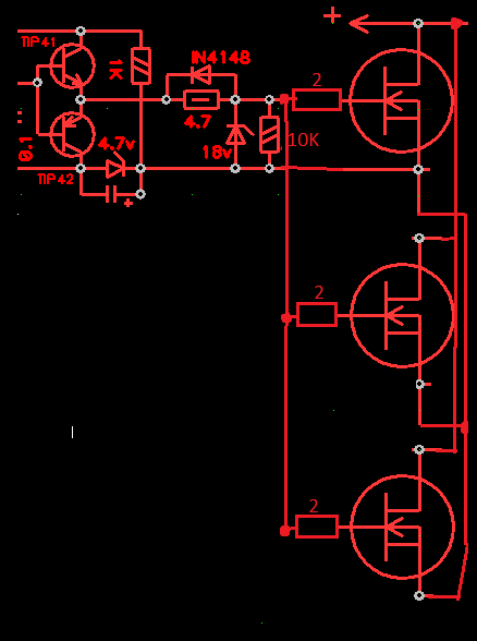

Финальные вопросы на будущее:
1.) Суммарной мощности блока питания в 15 Вт хватит для питания платы EG8010+IR2110, а также для повторителей и оптики?
2.) Могу ли я параллелить полевики по такой схеме, добавляя резистор, скажем, на 1-2 Ома, но при этом оставляя общую часть схемы со стабилитронами (цель - не городить по отдельному стабилитрону 18 В и резюку 10 кОм на каждом полевике):
