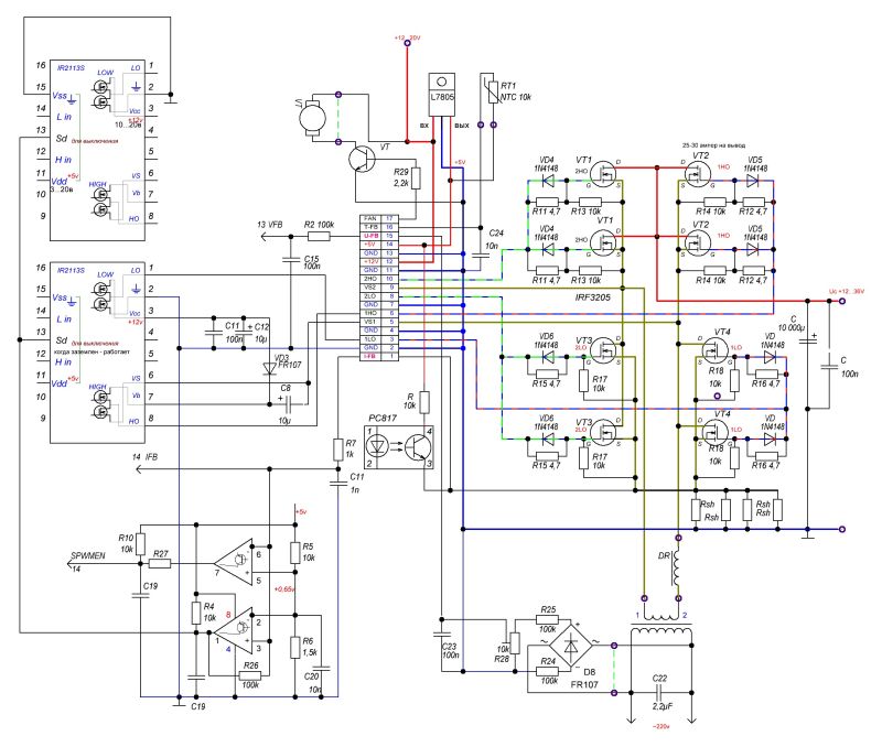

я могу глушить мост на EG8010 подвая через оптрон 5в на вывод IFB?
выключать в дежурном режиме? что бы не работал на холостом ходу...

Доброго всем здравия!
Просматривая последние страницы, заметил глюк. Все ударились на инв, с трансом на выходе и у всех после транса стоит кондюк на 2,2 мкФ.????
Дмитрий рассудите на правах хозяина банкета, не стоит ли эту ёмкость раздуть как минимум в 2 раза, или в итоге что то дома раздует???
И ещё спасибо Дмитрий за ролики ( переделка шипучки на мостовую схему) но, Может стоит над снабом по колдовать.??
Я перешёл на снаб с транзистором и ни одного бабаха. Ни знаю почему все возненавидели гибрид?? В принципе в итоге выигрыша в цене нет если нет халявного транса.

Инвертор синус 50 Гц своими руками #85581
кондер можно и до 4 раз раздувать)))
выход только чище будет
но и ХХ подымется

Инвертор синус 50 Гц своими руками #85737
У меня защита на csla1cf (www.aly.ru/produces/datch/honeywell/5/CSLA1CF.pdf)
Можно ставить куда угодно. Одно неудобство - двуполярное питание.
Спасибо сказали diver52, AndreyVK431
8 года 11 мес. назад
diver52
Сообщений: 304
Инвертор синус 50 Гц своими руками #85776
kuz_ser_home
А где покупали такой датчик тока? Очень интересный вариант, но заказывать его по конской цене в чип и дипе не хочется - лучше найти хороших поставщиков. Двухполярку не сложно сделать на схеме MAX660 - благо ток по даташиту у датчика очень мелкий. И получатся наши требуемые +/- 5 В. А в целом отличный вариант - и защита быстро сработает, и практически никакого падения напряжения на шунте (шунт - это провод).
И еще вопрос - при 100 А тока, как я понимаю, на выходе датчика будет 5 В (если питаем +- 5 В), судя по даташиту? Как у Вас выход датчика подключается к схеме EG8010? Заранее спасибо и сори за глупые вопросы.
