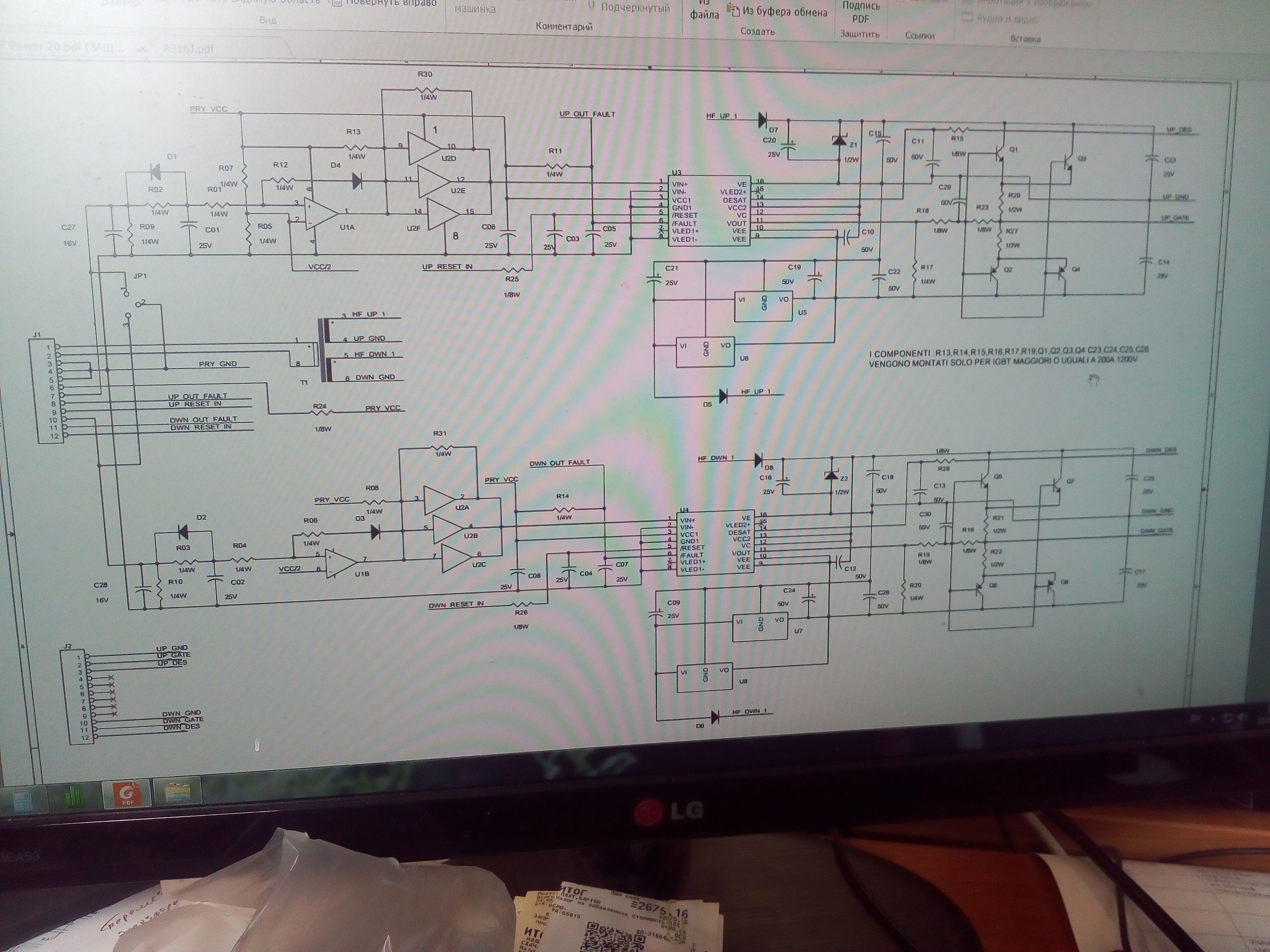

Драйвер со смещением -8В

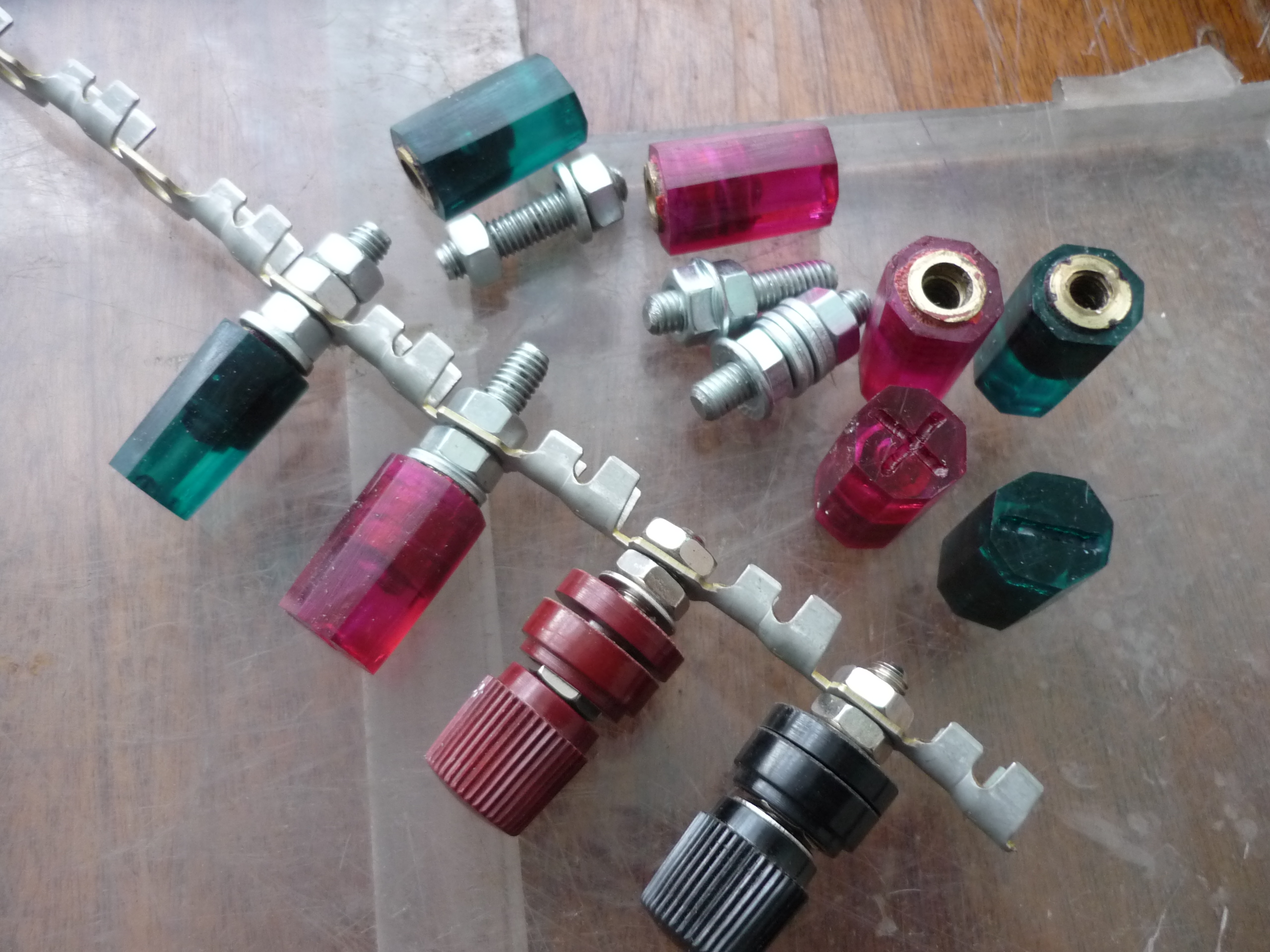

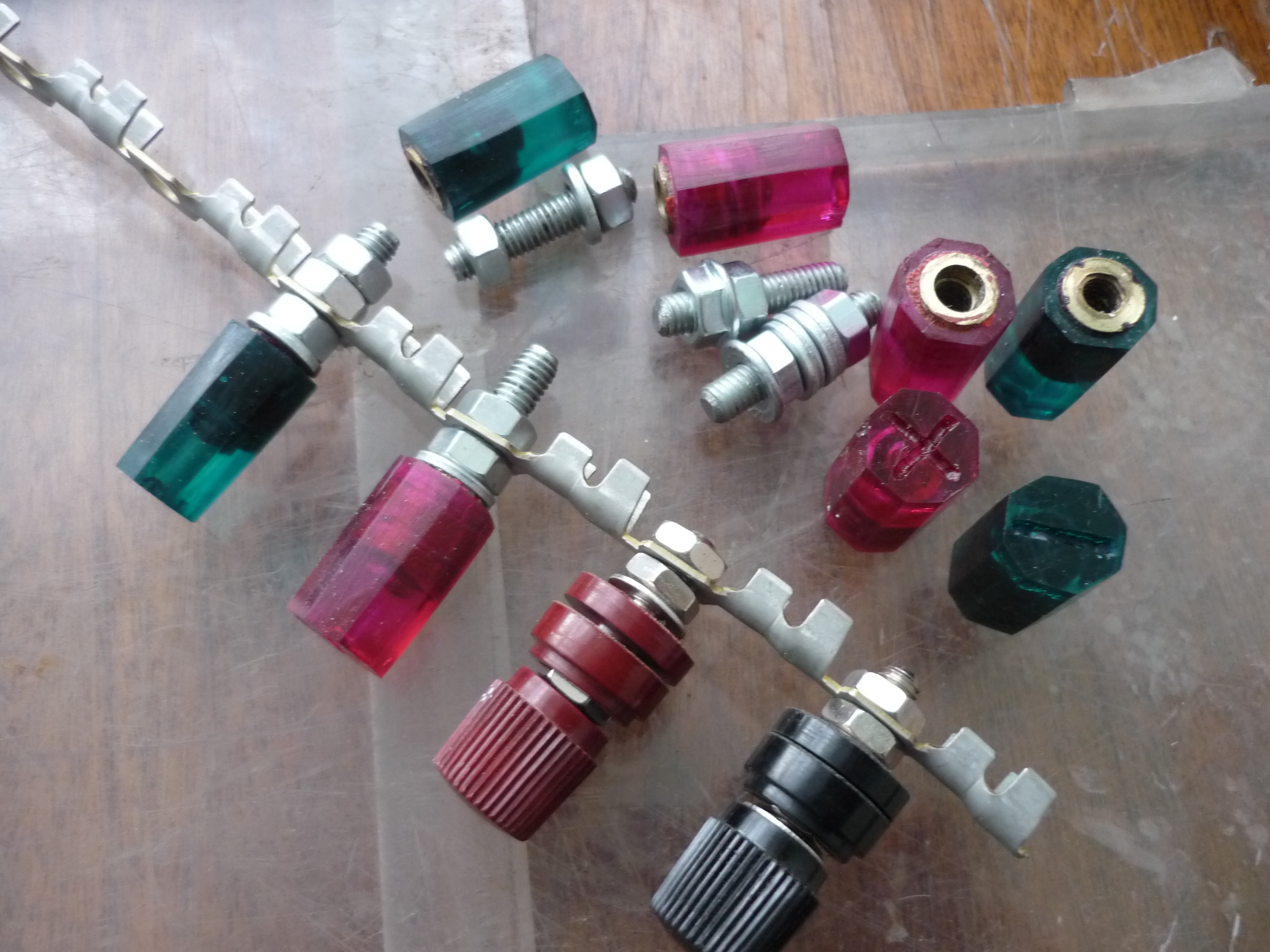

Всем привет,
Как то писал тех как сделать клемы, вот сново понадобились и решил сфотать. ушло 2 часа за исключением времени пока смола встала, и 10 пар готово

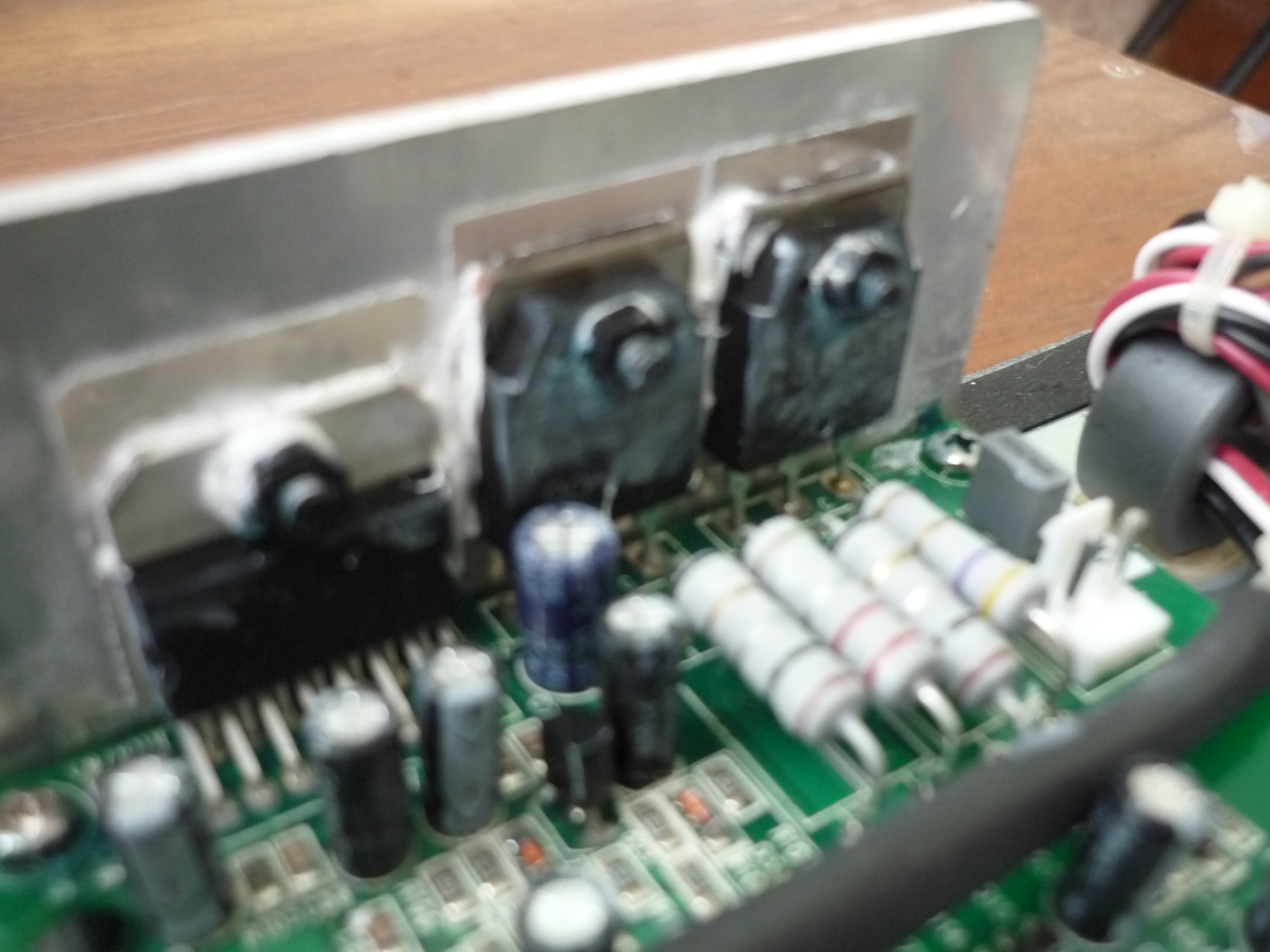

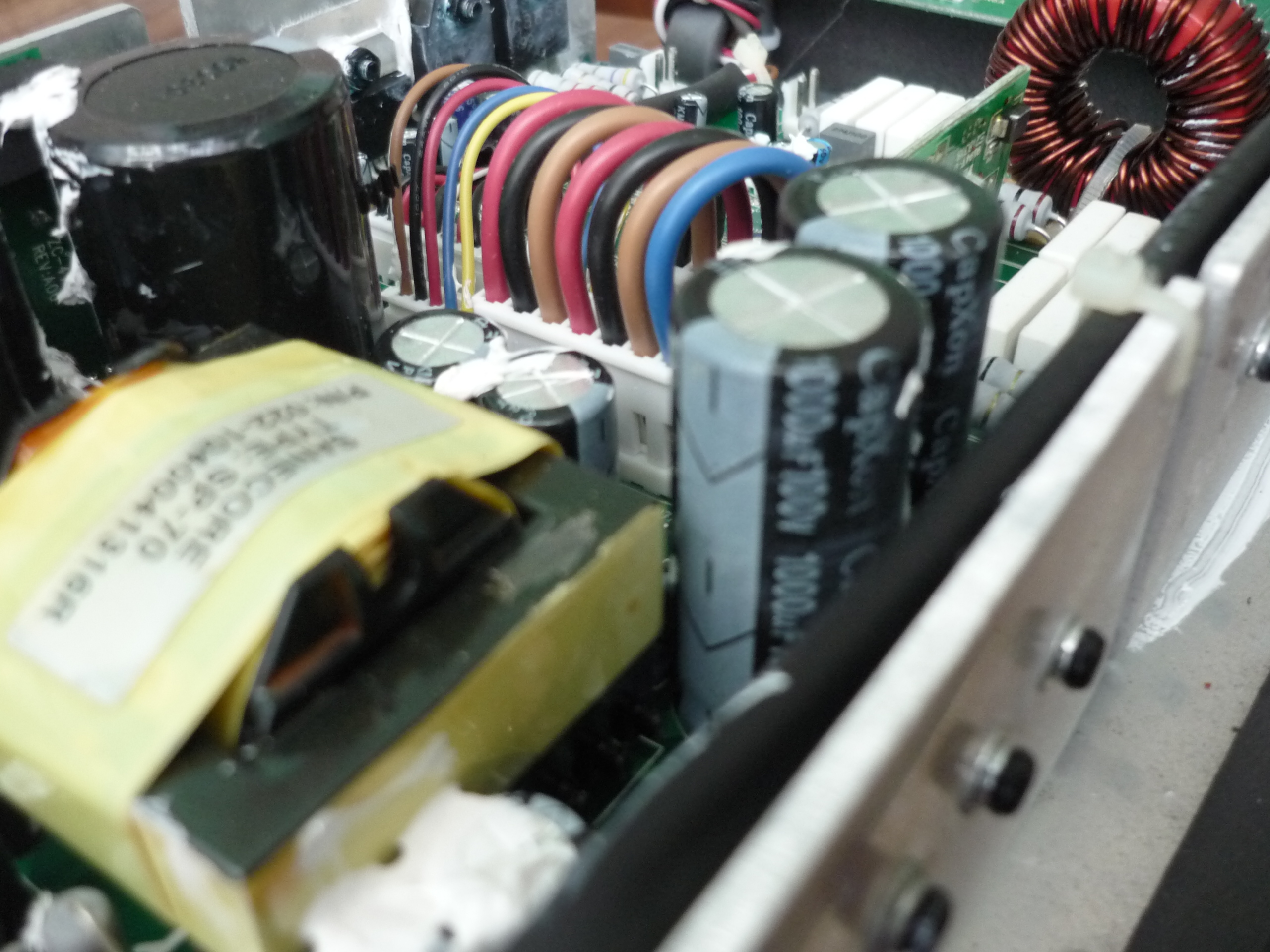

И ещё, как то спор был на счёт супер прокладок, и ёмкостей на Фарады, что не улучшает качества инвертора, повторяться не буду. Но вот попал в ремонт очередной ус"Е"лок и тже решир фото показать, Думаю Эталон простит это не инвертор, Хотя по сути это тот же инвертор только с изменением частоты и амплитуды. И так; усилок не старьё,
1. как видите обычная копеечная СЛЮДА. А фирма не хилая делает и не Китай,
2. при своих номинальных 600 Вт. Ёмкостей на фарады нет, А между тем у этого агрегата (изменябщая нагрузка) условия как при работе в горячем цехе.
К сожалению отдал клиенту 2500 Вт усилитель там та же картина. Напомню хотя это УНЧ но по сути это инвертор.
3. А разряжать затворы минусом надёжнее хоть полевики хоть жабы, просто будет надёжнее, если идёт речь о килограммах.

Andrews, без муара, монитора и чека одну схему трудно было сделать?
Из pdf можно отдельные страницы сохранить через foxit editor или распечатав на вирт. принтер (с пережатием).
lensk1964 пишет: 2. при своих номинальных 600 Вт. Ёмкостей на фарады нет, А между тем у этого агрегата (изменябщая нагрузка) условия как при работе в горячем цехе.
Их снаружи вешают, внутри мало места и жарко.
Делают эти 2 компонента разные фирмы, которые не могут договориться продавать комплект.
