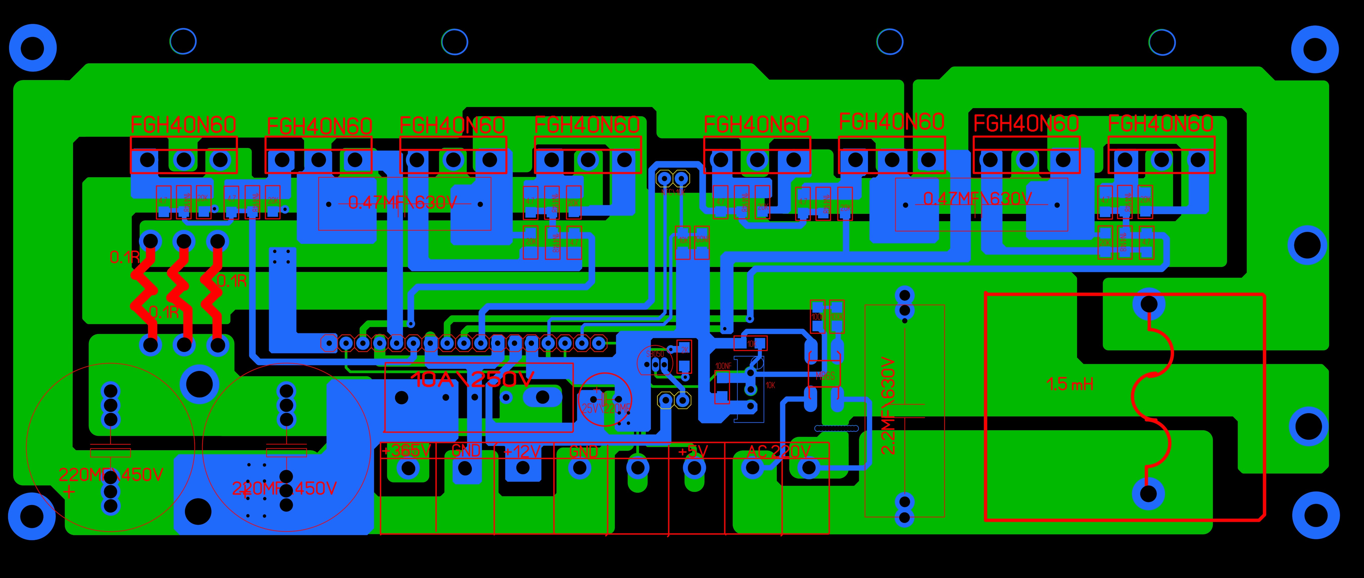

wyst
Сообщений: 40
Инвертор синус 50 Гц своими руками #83514
Эту плату никто не делал? нету качественных фото платы или пдф с описанием, я скопирую...
или вот эта?
9 года 2 нед. назад
vladmir67
Сообщений: 375
Инвертор синус 50 Гц своими руками #83515
wyst пишет: Эту плату никто не делал? нету качественных фото платы или пдф с описанием, я скопирую...
или вот эта?
есть такая плата но на ней ватт 500-800 можно качнуть
