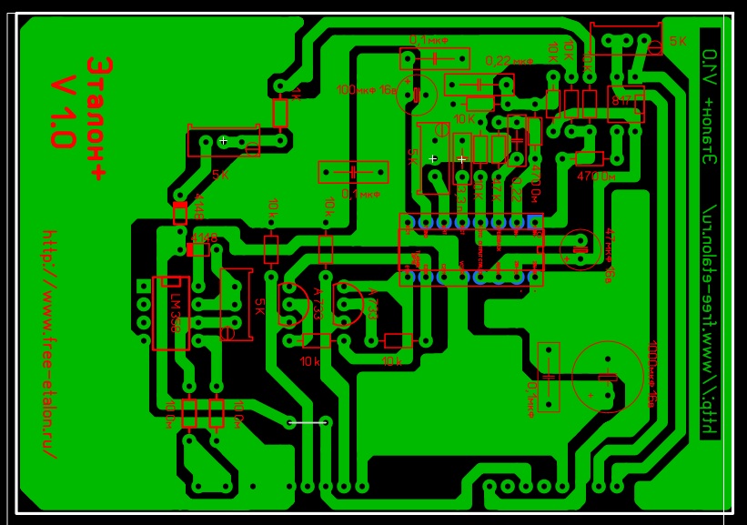

Вообще народ делает защиту от К.З.? Как она реализована, если блоков dc-dc несколько? В каком то посту была выложена печать генератора, там на выходе tl494 стоят 2 транзистора A733. Они хитро включены, для чего они нужны?
