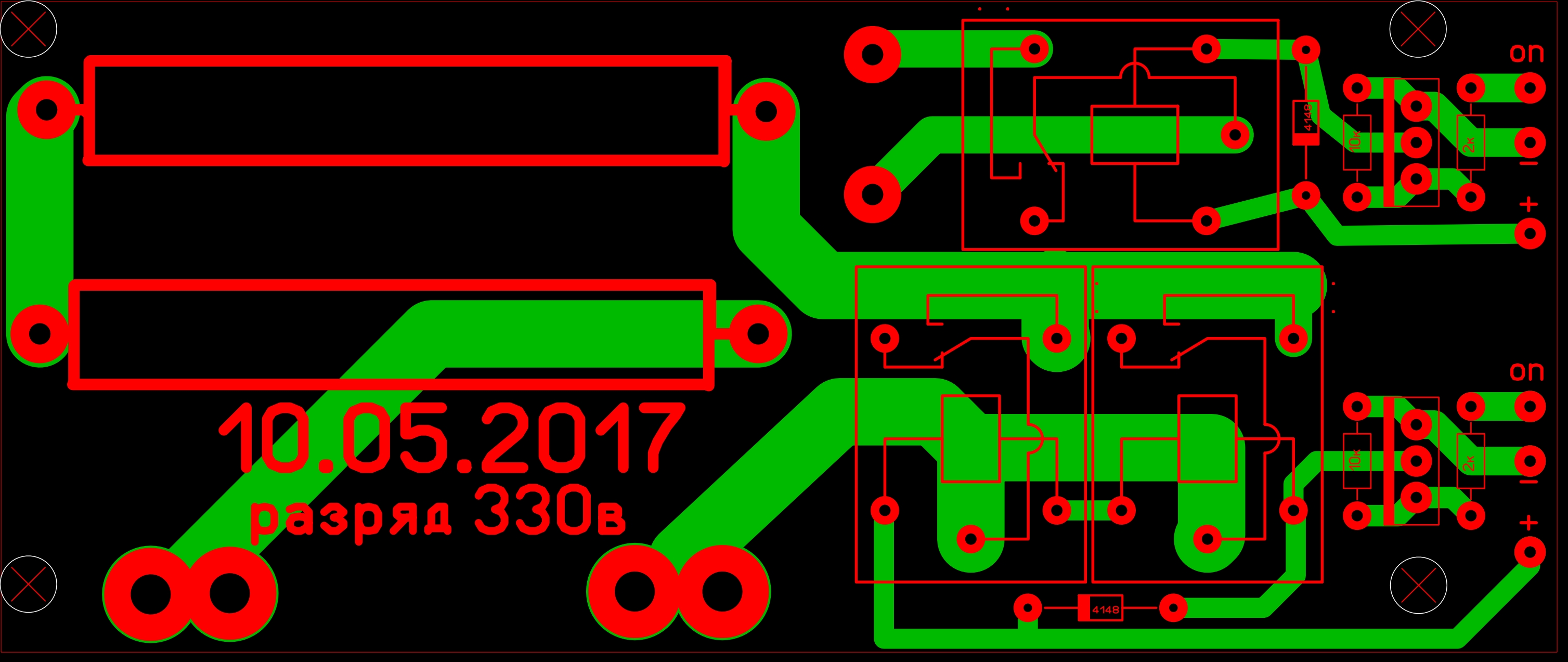

JII0DOED пишет: При выключении взорвались транзисторы инвертора - EG8010 на плате EGP1000 в качестве ключей IGBT 19n60. предположительно сквозняк сгорели ключи драйвер и резисторы токовые. Что делать?
у меня сделано так что при запуске инвертора запускается сам поц EG8010 .
при выключении питание 5в через реле отключается и вторая группа из двух 10А реле замыкают высоковольтные кондеры
вот плата .куму надо срисуете
