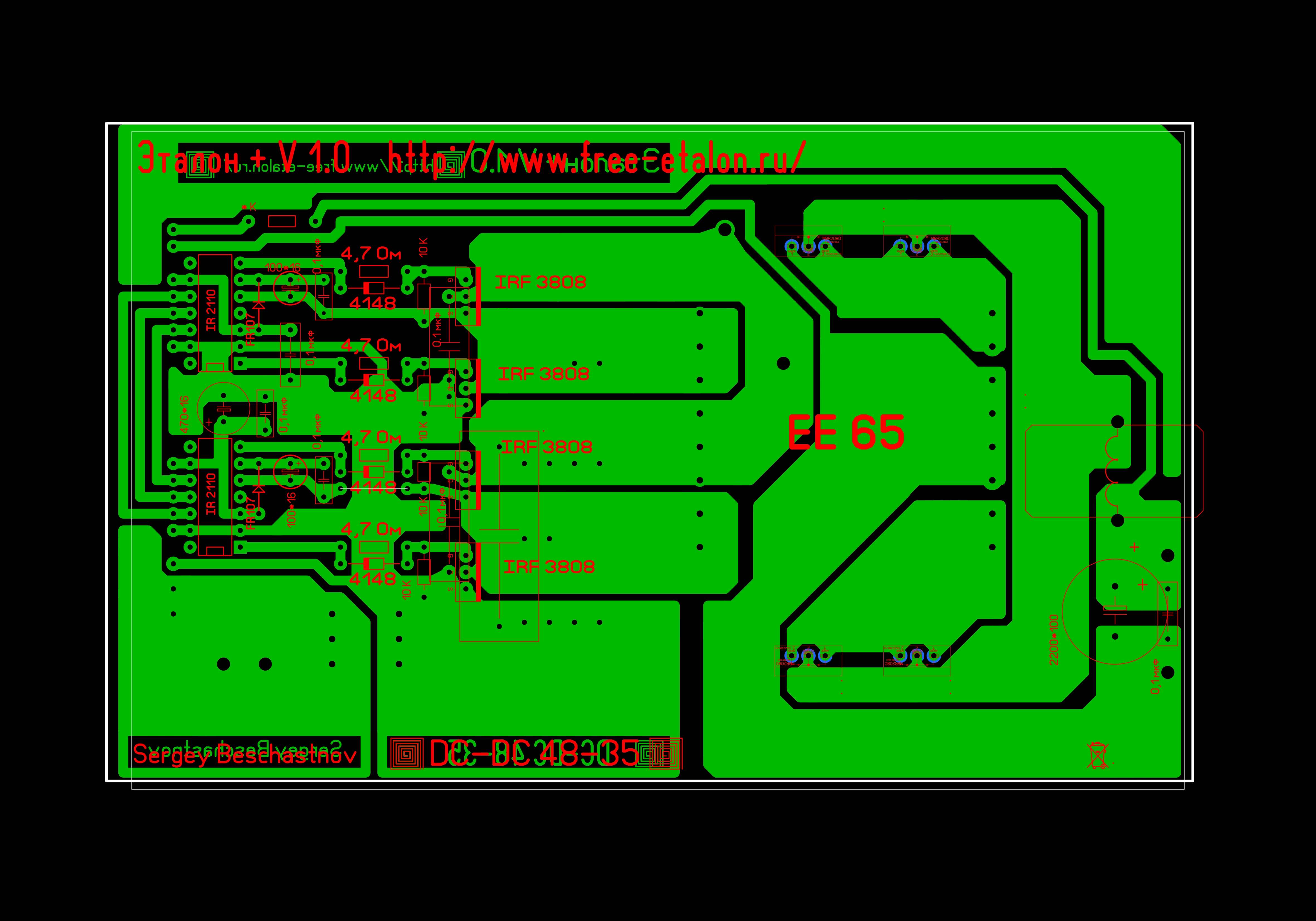

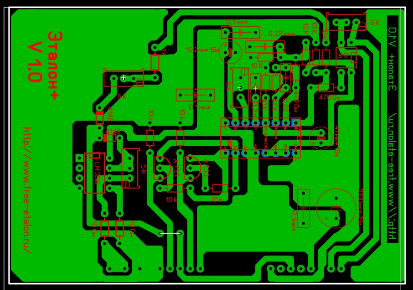

Приветствую всех! Кто юзал такую плату? Что скажите? Можно с нее 3 квт выжать? Или лучше другую?
Если можно. Скиньте печатку свою, проверенную. Спасибо.
У меня две их, буду параллелить, как Эталон+ на видео показывал.

graffaw пишет: Я давно говорил что самый лучший способ это только ЕГ+3120 и выходные ключи и все,не лепят еще ир2110 и две пары полевиков , это ж надо было додуматся до такого. Куча бабла на ветер и плюс ир2110 такое гамно.
2110 2113 шляпа еще та с ними только сквозняки выхватить можно
Я поддерживаю, это действительно решение верное, на Х.Б.З. 2 ирки да ещё и защиту на уё цепляют???? . А вот на счёт 2110 если она нармальная то чаще не она виновата, а питание её. С раздельным питанием работает отлично. если уж слишком тяжолые транзисторы по выходу оптики можно поставить пару обычных транзисторов хорошо Дарпин... с 4мя полевиками после оптики бабахи будут нормой, я об этом 100раз писал.

Ребята дайте ссылку на печатку dcdc чтобы на одной плате было разведено под ir2110 и tl494, в той которая "силовая часть" нехватает одной платы на tl494. Еще нашел "плата синуса 555", там тоже самое есть но размер почти 20см в длину, у меня плата размером 10х15.

krian пишет: Ребята дайте ссылку на печатку dcdc чтобы на одной плате было разведено под ir2110 и tl494
forum.vegalab.ru/showthread.php?t=47320&...ewfull=1#post1277276
Только вторичку надо пересчитать и выходные цепи малость поменять.

Нормально, но я хочу сделать на мостовой схеме т.к. нагрузка будет большая 12в моторчик от мотостартёра. Может где то есть 10х15см печатки по мостовой схеме?
P.s. там ниже в форуме по намотке трансов на кольцах написано кому надо.

krian пишет: нагрузка будет большая 12в моторчик от мотостартёра.
Тогда нужны непечатные в домашних условиях платы - или 4-8 слоёв (внешние по 2-3 унции меди на кв. фут) или такие:
radiokot.ru/forum/download/file.php?id=285884 - 1,1 кВт от 12В
