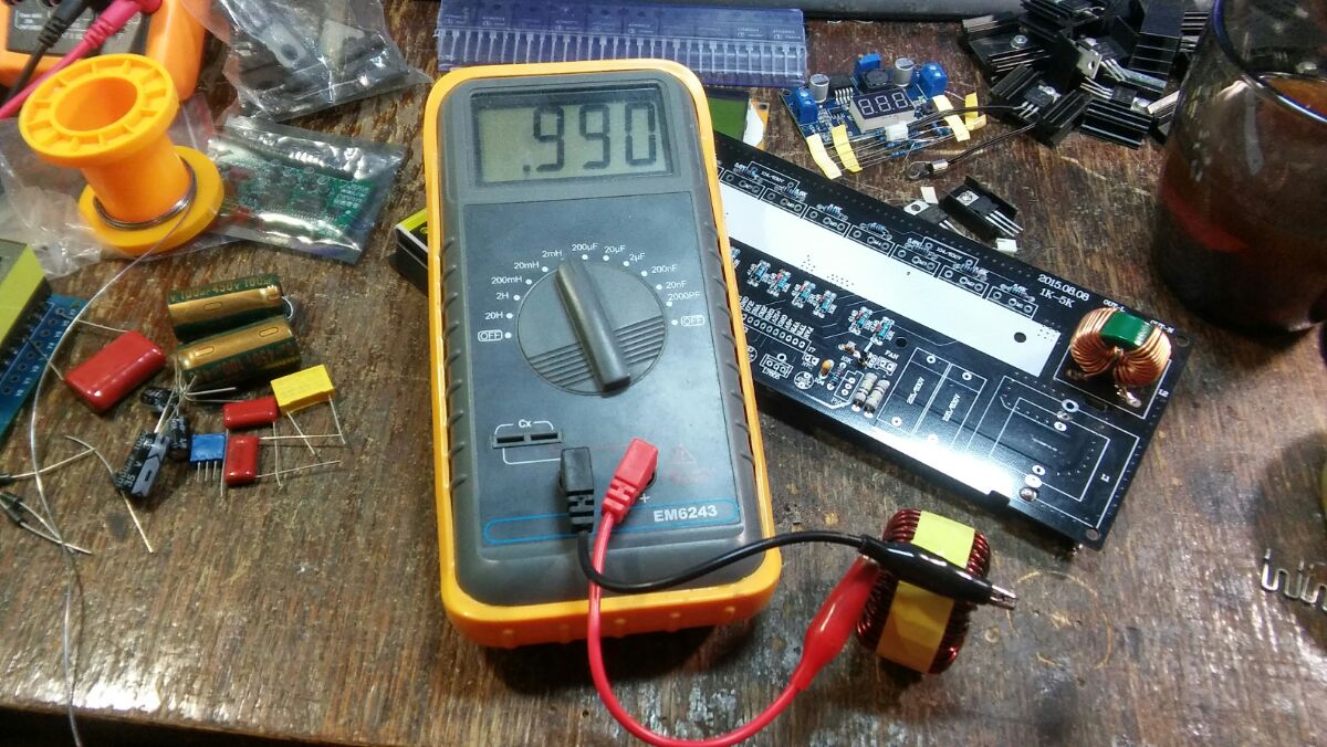

wodynoi пишет: Пришла плата синуса.Подскажите какую плату EG впаивать какая лучше и какая разница между ними?
У меня такая тоже Товарищ проверил дроссель не тянет мало индуктивности, Половики вместо игбт Осторожнее, проверти всё
