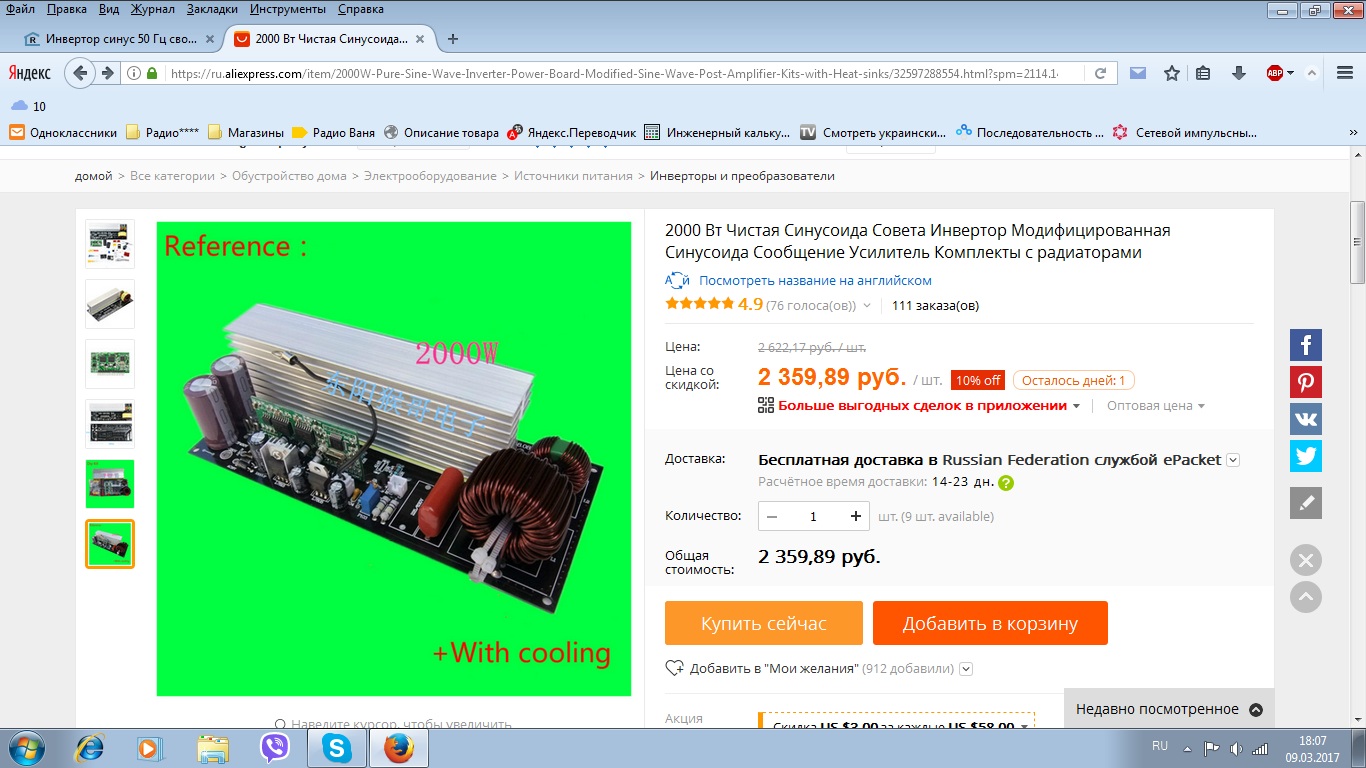

Подскажите как эта плата стоит брать и как она в работе?(транзисторы на ней полевые MOSFET я думал IGBT)
