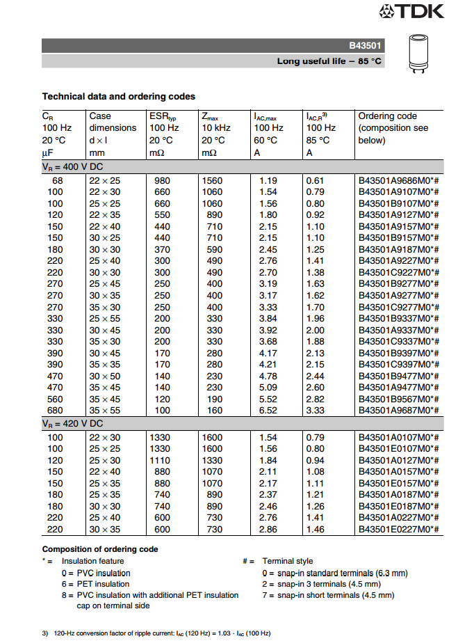

Поставьте 5 штук, а лучше шесть, при условии постоянной нагрузки инвертора 85-90% и если не хотите менять кондеры каждые 2-3 года.

Инвертор синус 50 Гц своими руками #74002
Я вложил таблицу производителя. Если хотите ставьте 50 штук по 47uF.

Инвертор синус 50 Гц своими руками #74004
5-я и шестая колонка.
А так как Dir, использует б/у конденсаторы, то там скорей всего остаточная емкость 360-370 мкФ.

Сообщений: 120
Инвертор синус 50 Гц своими руками #74011
Сколько ставить конденсаторов решайте каждый для себя, я спорить не буду. Наведу пример промышленных инверторов - где по входу модульного Бп 6кВт (каждый модуль максимально 1200 Вт номинально 1000Вт) на каждый модуль ставят 5 штук Nippon (Epcos) 680uF 63V, на выходе стоит 12 штук 470uF 420V.

Инвертор синус 50 Гц своими руками #74012
Насчет конденсаторов .
Да кстати, для наших (инверторных дел) лучше применять запараллеленые конденсаторы с меньшим номиналом, нежели один большой емкости. При параллельном включениии снижается паразитная индуктивность конденсатора в цепях высокочастотных токов.
