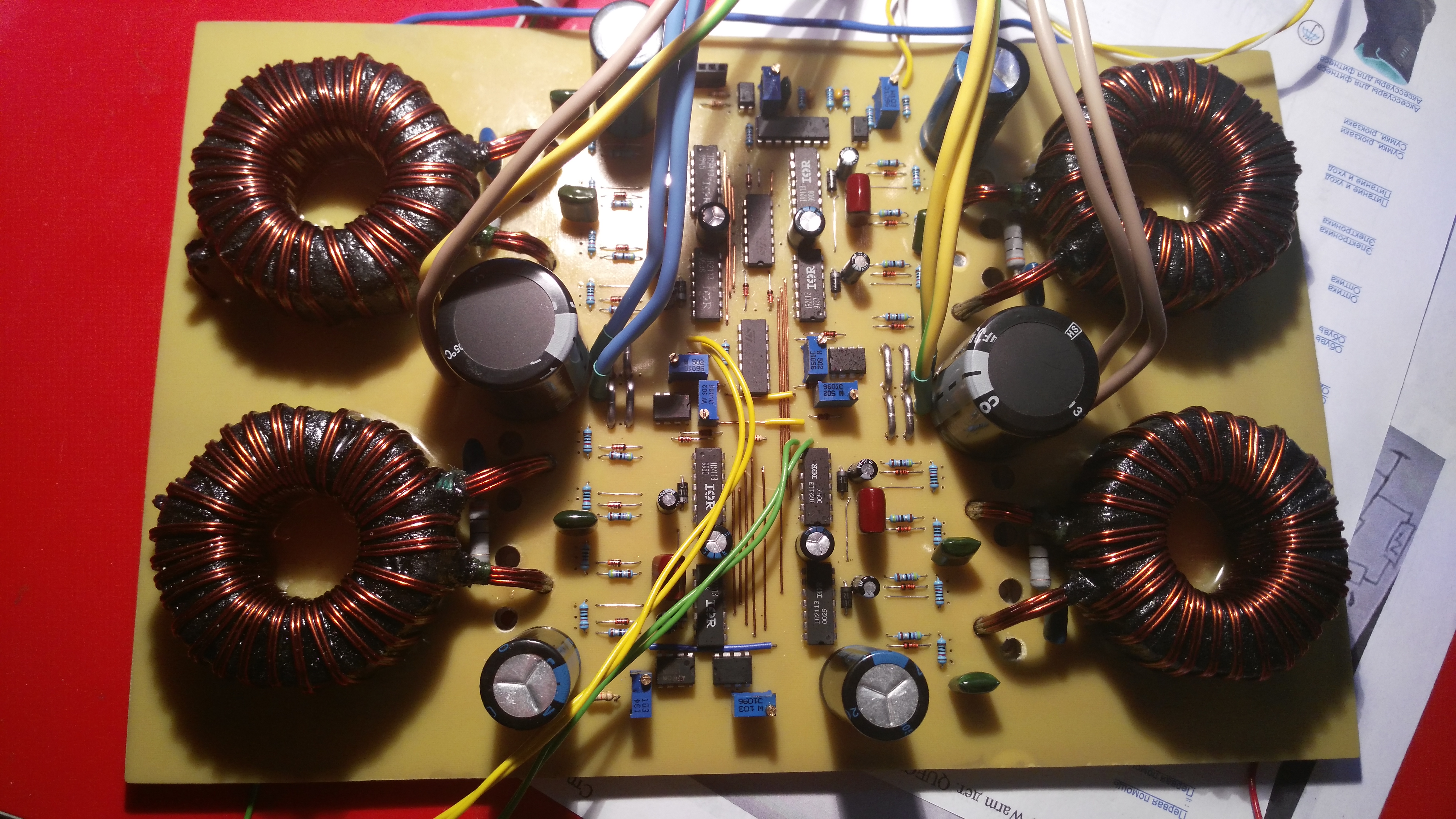

Инвертор синус 50 Гц своими руками #71202
Привет всем! Вижу на этой плате шунты возле самых больших емкостей.
Подскажите их параметры или как их посчитать?
Спасибо.
