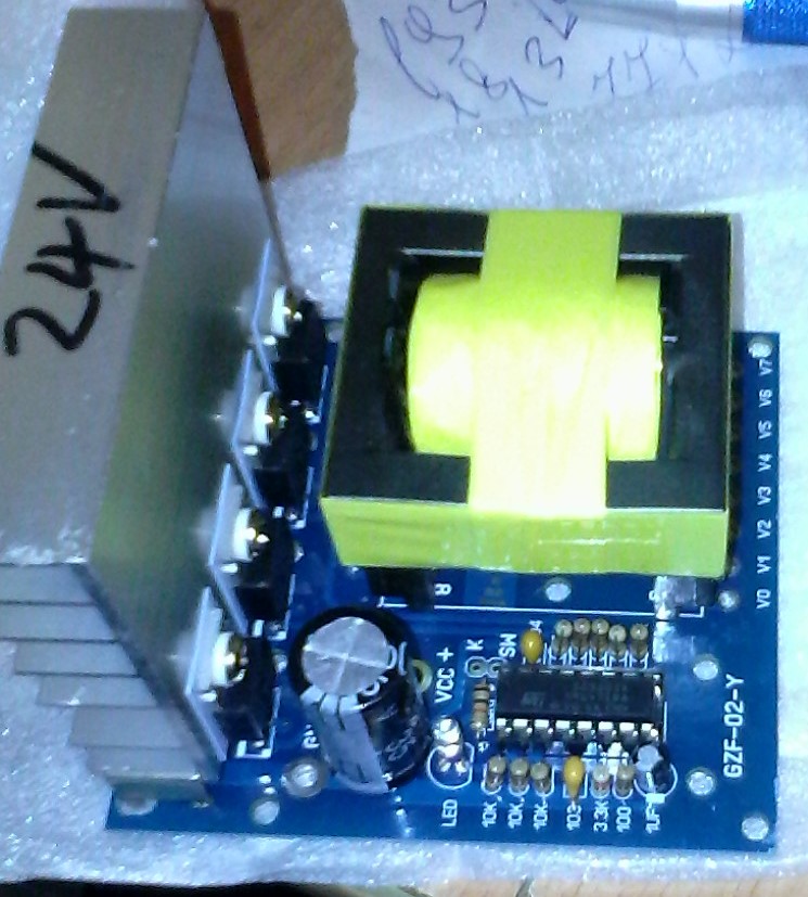

tima пишет:
Получил 3 дс-дс китайских 24 на 380, один работает нормально (буду мотать на 110в последовательно мне 1кв за глаза) Два других начинают потрескивать при включении И греются радиаторы Включал буквально на 5 секунд. Один из двух при повторном включении вроде бы начал работать но секунды через три запищал и лампочка нагрузки (200вт) одновременно с началом пищания убавила накал. Не пинайте я дилетант (только учусь) в чем причина? ( irf 3205 5t Транзисторы) Третий блок тоже запищал.
Мотать 380в на такой каркас,это глупость...Рассчитанная на выгоду при продажах.
Да еще не самым качественным проводом.Не говоря уже за то,что при увеличении тока нагрузки,данная обмотка в любом случае жить долго не сможет.Межвитковый пробой ей обеспечен.

Newnrg пишет:
tima, если Вы планируете подключать 24В, то Вам нужно поменять ключи на более высоковольтные. Эта схемка - пуш-пул, а значит к ключам прикладывается в два раза большее напряжение чем источник, т.е. 48В. Irf3205 рассчитан на 55В - этого уже маловато, а прибавьте к 48В комутационные выбросы и Ваше мусорное ведерко пополнится свеженькими полевичками.
А какие подойдут транзисторы

Инвертор синус 50 Гц своими руками #60392
IRF2807ZPbF - на мой взгляд не плох, можно попробовать.

Вот и экстрасенсы,подтянулись.Без схем.Без осцилограм.Раздают советы налево и направо.Короче.Какой вопрос,такой и ответ.
На счёт экстрасенсов я с Вами полностью согласен.
Но совет не мой. Эта проблема есть в отзывах в том магазине где он покупал преобразователь.
Можно было мне и не писать ничего, так как товарищ заявил, что он ждёт совета только от Эталона.
