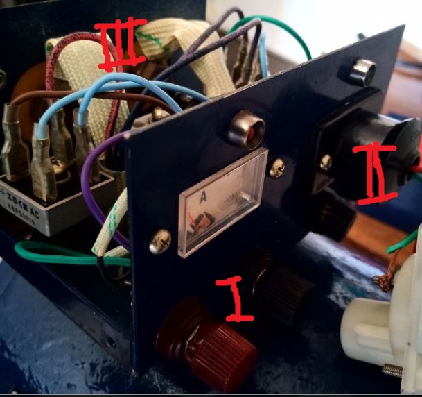

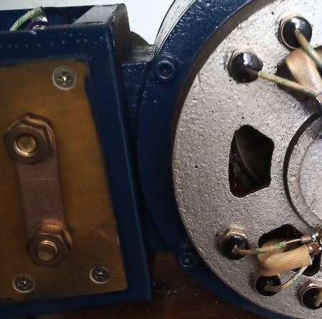

Две шины ,понятно идут на сварку ,заземлять надо еще мощно.Три провода выходят из движки и один идет в право к диодному мосту,другие два в лево через какую то хрень ,думаю тоже диодный мост (похожа только надпись другая) и через предохранитель на розетку .Она силовая видно по вилке визуально.Из всех которые там смотрел ,этот хоть крутился от руки слегка .Остальные с трудом .Видимо было залипание магнитов .То что киты сказали 28 квт ,брехня .Думаю что движка по размерам на 5ти киловатник наш смахивает.Пока шукаю движку .Как куплю и сразу ставить и проверять.

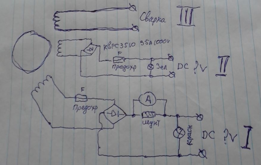

Набросал примерную схему по твоим фото как внути обмотки надо тестером смотреть и вольтаж тоже.

Надо подключит его к движку и если при подключении нагрузки обороты будут падать то забудь про самозапит.

Извиняюсь я прощелкал перемычку на якобы сварке что то здесь не так!

На картинке где красным отмечено ,там как киты сказали 14 вольт.Толи выходит ,то ли входит.Но один провод из движка туда на клемы через диодный мост.Ух ломаю голову про движку,где купить.Пока ни как .Завтра буду искать.

К этой перемычке идут две мощьные шыны и они что делают ? Вот вопросище.
