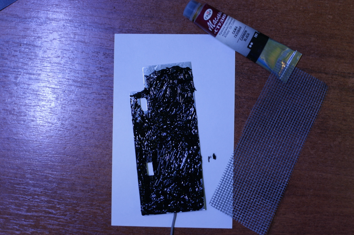

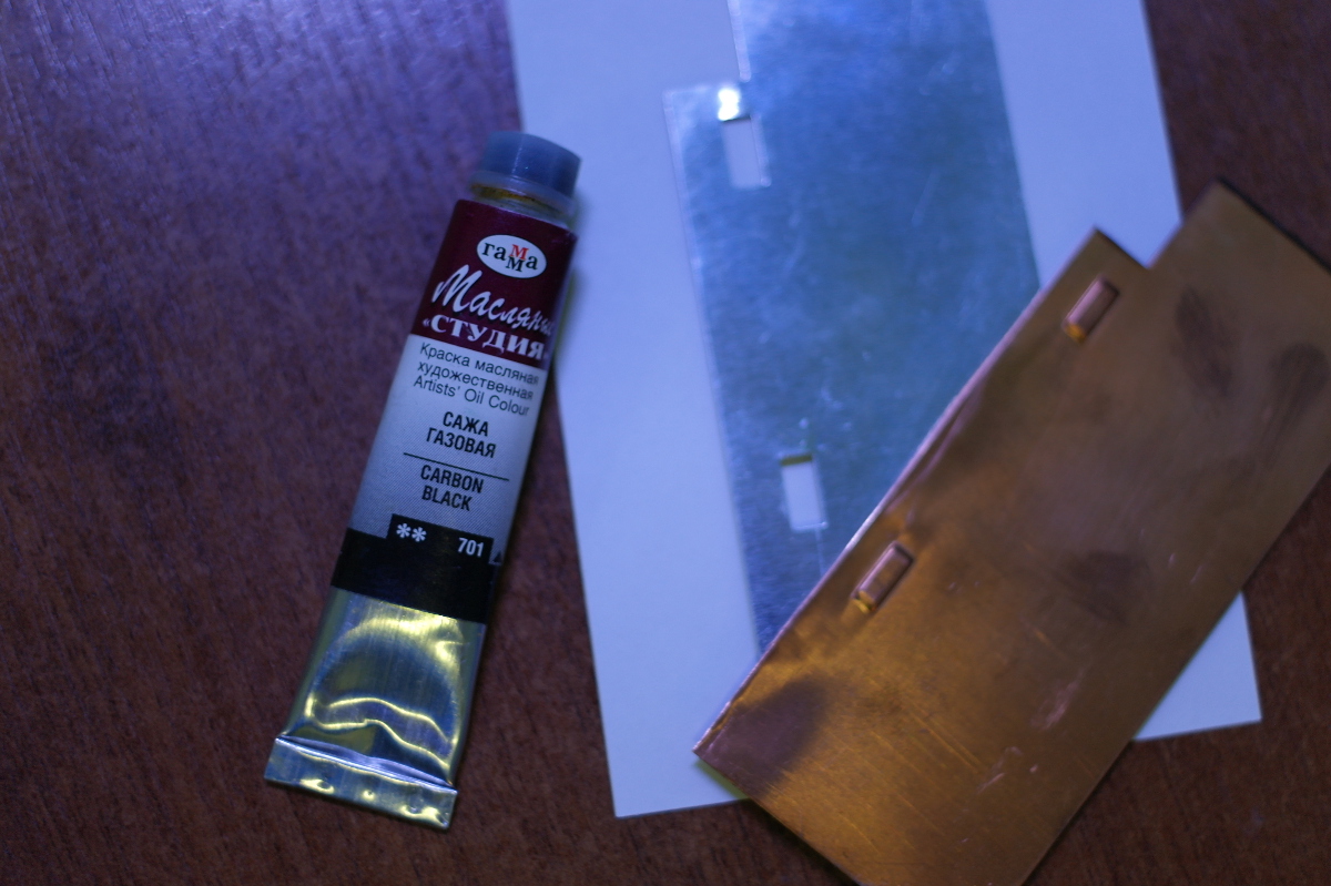

Состав: сажа газовая, масло льяное.
Результат — нуливой, получается что масло обволакивает «нанотрубки» и они перестают работать как надо.

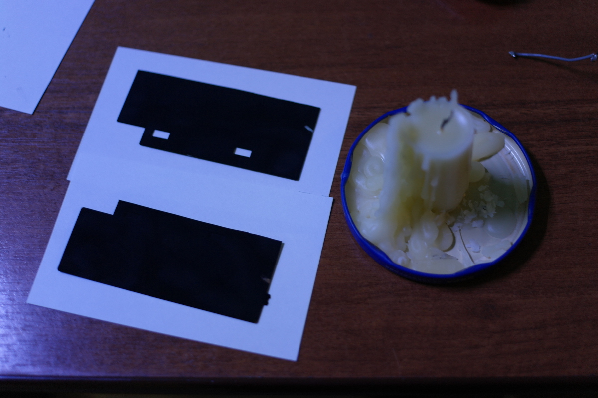

Пробовал ещё создавать слой копоти на медной и алюминиевой пластине ( порядка 1 мм толщиной) с помощью свечки, потом аккуратно сложил пластины.
Результат тоже нуливой…..

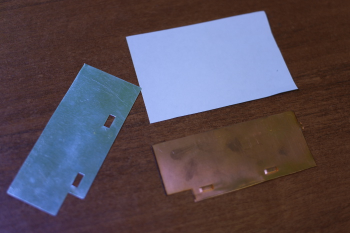

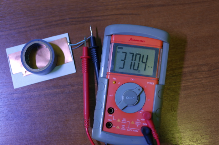

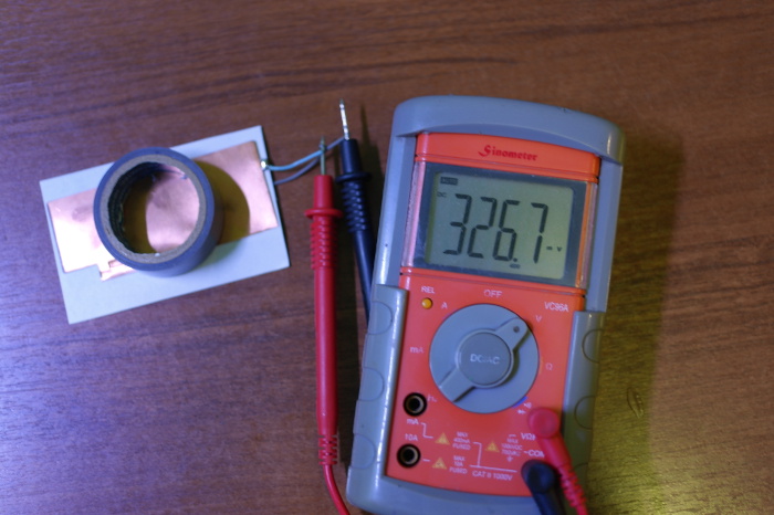

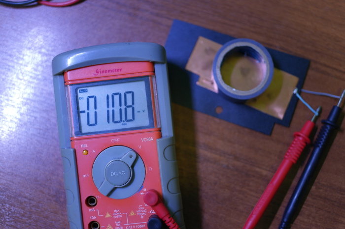

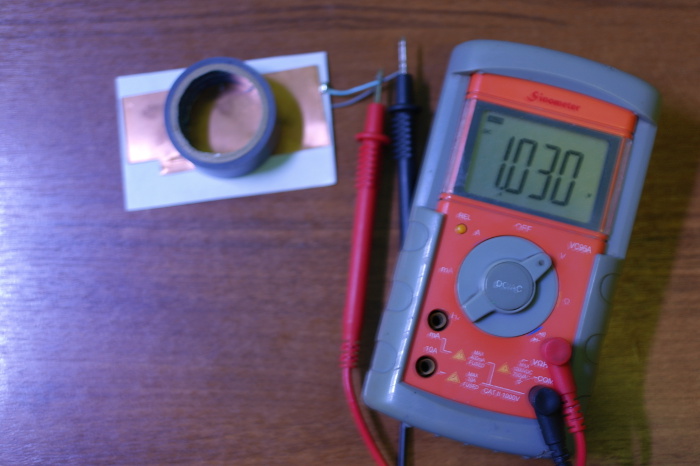

Положил между медной и алюминиевой пластиной простую сухую плотную бумагу (предварительно просушив под газом).
Замеряя напряжение на пластинах столкнулся с интересным эффектом — напряжение нарастало буквально за 7-10 секунд до напряжения 1.2 вольта, потом сбрасывалось до 0.3 вольт и так циклически.
Думал просто наводки попробовал другой диэлектрик — не работает. Работает только с плотной бумагой.
Фото отчёт:

Вы не правы! Держал щупы мультиметра я для того чтобы было видно процесс восстановления заряда после КЗневыдержал пишет:
Так вы же его мультиметром и заряжаете...tivton пишет: Вырисовывается картина самозаряжаемого конденсатора.
Если не держать щупы на элементе после КЗ и через 5 секунд замерить напряжение то результат будет 0,5 вольта мгновенно
Зола содержит поташ - карбонат калия, это слабая щелочь. Алюм. корпус от кондёра с удовольствием растворяется в любых, даже слабых щелочах. Ничего особенного, обычный хим. источник тока.......
Выпускаемые промышленностью батарейки имеют внешний цинковый корпус, который в процессе работы также растворяется. Напруга там под 1,5 вольта, сила тока - тоже больше чем здесь.
