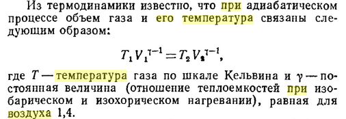

Пневмогидравлический генератор Маркелова #41002
Dimart пишет: Да пусть охлаждается, не замерзнет же совсем.
Ниже абсолютного нуля не сможет замерзнуть, но уже при 273 градусах Кельвина начнет превращаться в лед.
Тут в сообщении #40408 нам дали ссылку на патент Маркелова, интересное чтиво.
Кстати при адиабатическом (теплоизолированно от среды) расширении воздуха с 4 атм до 1 атм. Начальная температура воздуха 20 градусов падает до минус 75. А так как наш воздух не полностью изолирован от воды, то и вода будет серьезно охлаждаться.
Отчего-то у Rosch никто не меряет температуру воды.

Пневмогидравлический генератор Маркелова #41127
невыдержал пишет: Вы эти вопросы с сарказмом задали или в серёз? Дело в том чтобы знать ответ на ваш вопрос не нужно практически никаких знаний кроме элементарных типа что такое давление что такое плотность и логическое рассуждение...1 см кубический это 1гр столп воды в 100см это 100грам на см квадратный то есть на глубине 10м давление 1кг на сантиметр...
Задаю эти вопросы с целью напомнить мат.часть. Воздух при подъеме с глубины 10м расширяется не в 10 раз !!!, а в ДВА раза !!! Разница в давлениях на поверхности и на глубине 10м = 1 атм.
Для установки Rosch высотой 5м разница давлений всего 0,5 атм.
Отсюда выводы:
1. Значительного уменьшения температуры расширяющегося воздуха быть не должно.
2. Не нужно много энергии чтобы закачать воздух на глубину.
