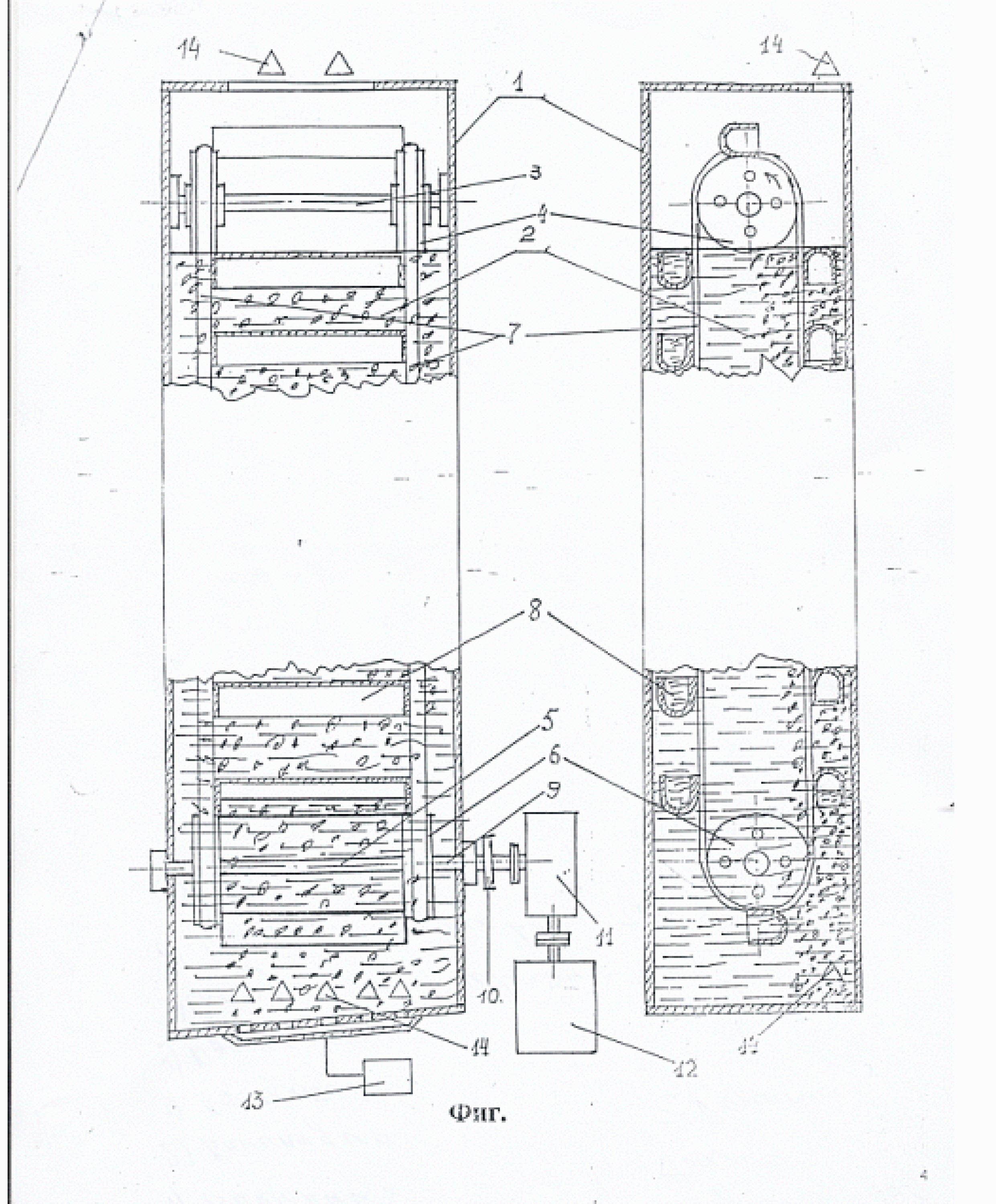

Экспертная оценка изобретения В.Л. Бачевича
Инженером-механиком Бачевичем В.Л. предложено устройство, преобразующее, по его мнению, гравитационную энергию в механическую посредством силы Архимеда, действующей на погруженное в жидкость тело. По существу оно представляет собой «вечный двигатель», так как предполагает получение энергии без каких-либо затрат. История знает массу подобных «изобретений», в том числе и на основе силы Архимеда. Парижская академия наук прекратила рассмотрение заявок на изобретения «вечных двигателей» еще в 1775 году за отсутствием возможности их осуществления.
Из школьного курса физики ясно, что преобразование потенциальной энергии гравитационного поля в работу или другой вид энергии возможно только при перемещении тела в направлении действия этого поля (сверху вниз). Например, на гидроэлектростанции вырабатывается электроэнергия за счет падения воды, автомобиль или лыжник разгоняется при спуске с горы. Но в предлагаемом устройстве предполагается движение под действием силы Архимеда емкостей, закрепленных на замкнутых цепях, т.е. весь цикл является замкнутым. А в этом случае никакого выигрыша энергии за счет потенциальных сил гравитации не будет, наоборот, будут только ее потери на трение. В расчете автора «изобретения» эти потери не учитываются, и вообще у него очень смутные представления о том, что такое мощность установки и как она вычисляется. Но главное, он не принимает во внимание закон сохранения энергии. Поэтому всерьез рассматривать это «изобретение» нет никакого смысла.
Поражает безграмотность не только автора, но и сотрудников учреждения, выдавшего ему патент, а также руководства НПО ЗАО "Электромаш" в г. Тирасполь, допустившего изготовление «действующего образца».
Ведущий научный сотрудник ОИВТ РАН
Доктор физ.-мат. наук Л.Г. Дьячков
Ученый секретарь ОИВТ РАН
Доктор физ.-мат. наук Р.Х. Амиров

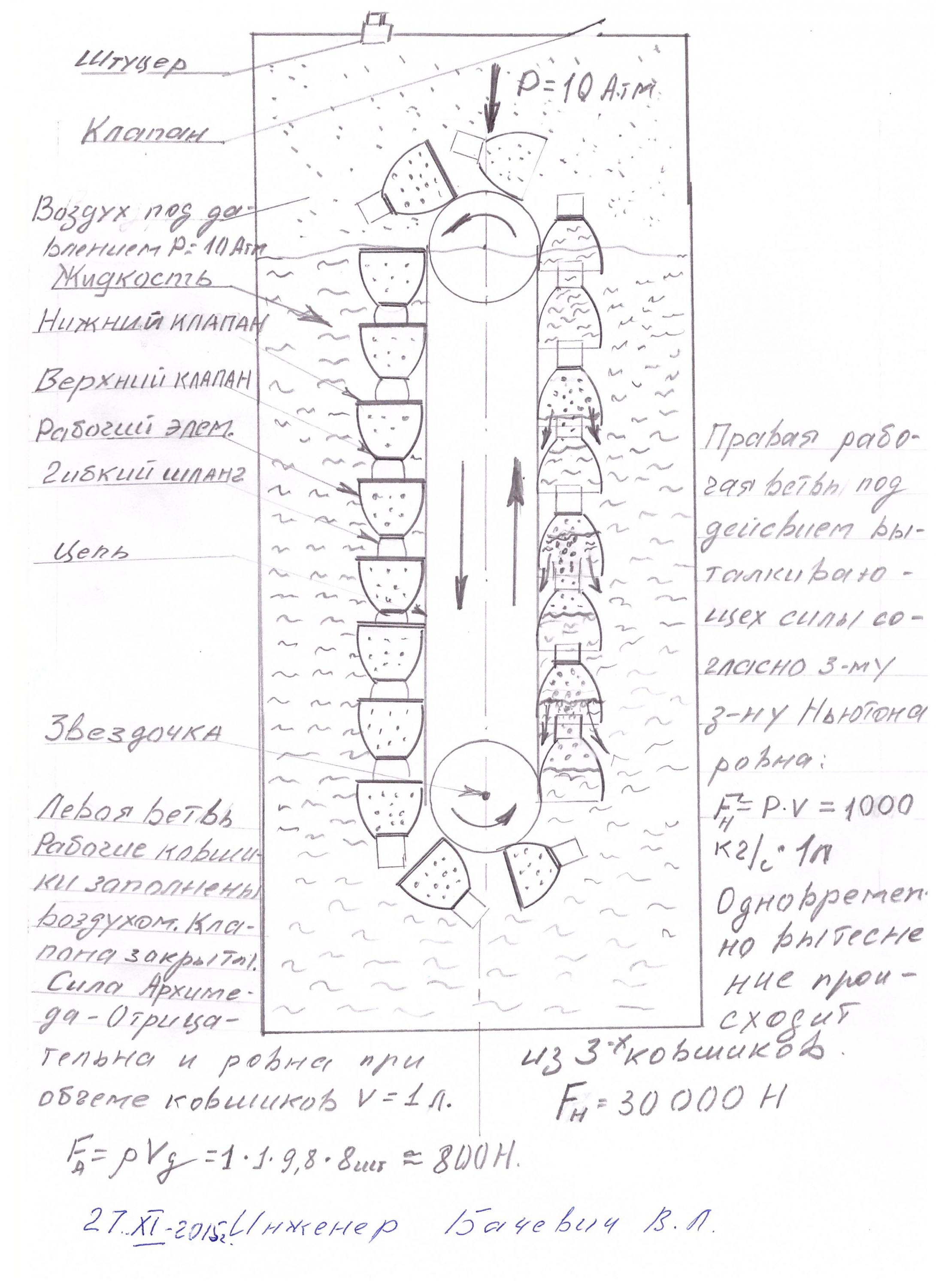

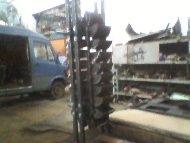

MC пишет: Валерий Бачевич
Зачем Вы тратите время на эти словестные перепалки, когда у Вас есть уже почти собранный агрегат? Продемонстрируйте на практике, все вопросы отпадут сами собой.
Хорошее предложение! Однако не все так просто! В показанном на фото устройстве к сожалению избежать локальной подачи воздуха под каждый ковшик мне не удаться сделать! Подождем Мастера - у него все получится! Однако скорость получил в 25 раз выше чем у немецких прототипов! Соответственно мощность будет в 1000 раз больше!

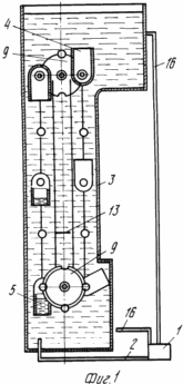

panavto пишет:
Валерий Бачевич пишет: ..................И чем интересно отличается изделие Рош выпуска 2014 и моего ПАТЕНТА от 2012 г.? После передачи своего ПАТЕНТА в посольство ФРГ г.Кишинева. По временному интервалу с учетом разработки КД, изготовления,испытаний и доводки все совпадает!
И чем интересно отличается "ваше" изделие от изделия маркелова из патента 1989 года ? Немцы "украли" у Вас то , что Вы украли у Маркелова. Так что ни Вам, ни немцам не светит ничего по этому патенту.
И почему же установка Маркелова,указанная Вами ни ему, никому никому другому внедрить не удалось? И может это изобретение мною своровано:
