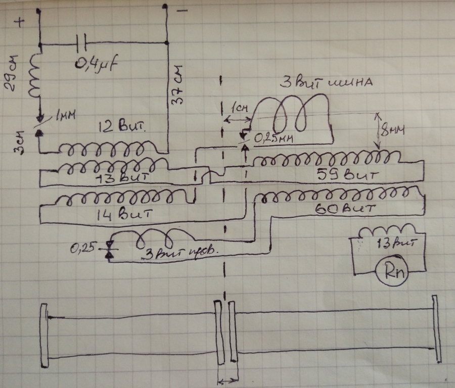

Небольшая часть, жалко не от первоисточника

Труба пластиковая 50 мм. Первая катушка состоит из трех слоев - обмоток. Первый слой нижний 14 витков , 2 слой 13 витков, 3 слой 12 витков. 12 витковая обмотка это индуктор. подключается через разрядник к конденсатору емкостью 0.4 мкф - собрана батарея из 4 конденсаторов по 0.1 мкф. От конденсатора до индуктора длина соединительных линий 37 см. разрядник установлен в 3 см от катушки . Длина соединения индуктор разрядник 3 см. Разрядник изготовлен из меди диаметром 3 мм. Длина электродов 2.5 см. зазор в разряднике 1мм. Конденсатор емкостью 0.4 мкф заряжается однотактным преобразователем ne555 и ирф 540 ТВС 110. Вентили от микровалновки. Вторая катушка имеет две обмотки. Нижняя 60 витков верхняя 59 витков. Первая и вторая катушка намотаны проводом 1.4 мм по меди многожильный. В изоляции 2 мм. По верх двух обмоток на расстоянии 8 мм размещена обмотка из медной шины сечением 3 мм на 5 мм. Состоит из трех витков. Шаг намотки 15 мм . К обмотке состоящей из 60 витков подключена через разрядник обмотка равная по длине обмотке из шинки. Шаг намотки 15 мм. Зазор в этом разряднике 0.25 мм К первой обмотке 14 витковой подключена через разрядник зазор 0.25 мм обмотка из медной шинки 3 витковой, расположенной над второй катушкой . Обмотка из шинки располагается в 1 см от края второй катушки. Катушки расположены на расстоянии 5 мм друг от друга. Индуктор передает энергию первой катушке. От первой катушки энергия от второй обмотке 13 витковой передается по цепи второй катушке состоящей из 59 витков. Обмотка 59 витков передает энергию обмотке в 60 витков. В момент когда токи в обмотке 59 витков и 60 витков одна направленны обмотка из шинки получая энергию от обмотки расположенной на первой катушке 14 витков "доталкивает" "ток" в этих двух обмотках (59 и 60) витков что приводит к "перескоку" частиц в них как результат генерации импульса тока. Импульс тока передается от обмотки 59 витков по цепи к обмотке в 13 витков . Этот импульс проходит по обмотке в 13 витков в момент когда ток в индукторе на максимуме и только начал снижение. В результате и в индукторе под действие этого импульса происходит "перескок" заряженных " частиц направление перескока встречно направленное начальному току индуктора возникшего при разряде конденсатора через разрядный промежуток 1 мм.. Ток в индукторе -разряднике прерывается в результате чего в разряднике генерируется электромагнитный импульс. который улавливается обмоткой 14 витков и через разрядник 0.25мм передается на обмотку шинку. А она снова воздействует на вторую катушку. Пока ток в разряднике 1 мм не прервется на второй катушке ток слабый Но после прерывания и повторного воздействия обмоткой шинкой ток на съемной обмотке резко вырастает. Обмотка съема расположена на второй катушке с краю противоположному тому где размещена обмотка шинка. Обмотка съема на собственные нужды содержит 13 витков того же провода. Основная сложность Это добиться попадания обмоткой -шинкой в пик тока обмоток 59 и 60 витков с целью генерации импульса тока второй катушкой. Осуществима подстройкой обмотки из 14 витков и длиной соеденительных линий. Плюс небольшому смещению обмотки- шинки относительно обмоток второй катушки. Вторая сложность после того как вторая катушка с генерировала импульс тока вернуть его в первую катушку в пик тока индуктора ( чуть ниже) с целью прерывания разряда конденсатора. В момент прерывания наблюдается небольшой "хлопок" в разряднике. 1 мм. Далее разряд не продолжается и возникает только тогда когда конденсатор 0.4 мкф снова зарядиться однотактным преобразователем до момента пробоя потенциала определенного разрядным промежутком в 1 мм.

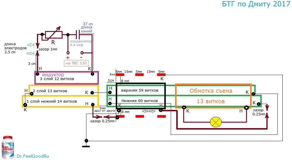

Dr.FeelGoodRu пишет: Уважаемый Дмитрий Валерьевич,
Вот , что-то вроде так, да ? Поправьте если ошибаюсь !
с ув., Dr.FeelGoodRu
Сопротивление в цепи индуктора убираете вместо него провод длиной 29 см. Обмотка 13 витков соединяется на прямую с обмоткой 59 витков на крест. Обмотка 14 витков через разрядник 0.25 мм с обмоткой из шинки 3 витка на крест. Обмотка 60 витков через разрядник 0.25 мм с куском провода намотаным шагом 15 мм длиной равной длине обмотки шинки 3 витковой. К уважаемому Дмитрию Валерьевичу я отношения не имею. У меня нет сейчас технической возможности заниматься графикой.
Спасибо сказали Dr.FeelGoodRu

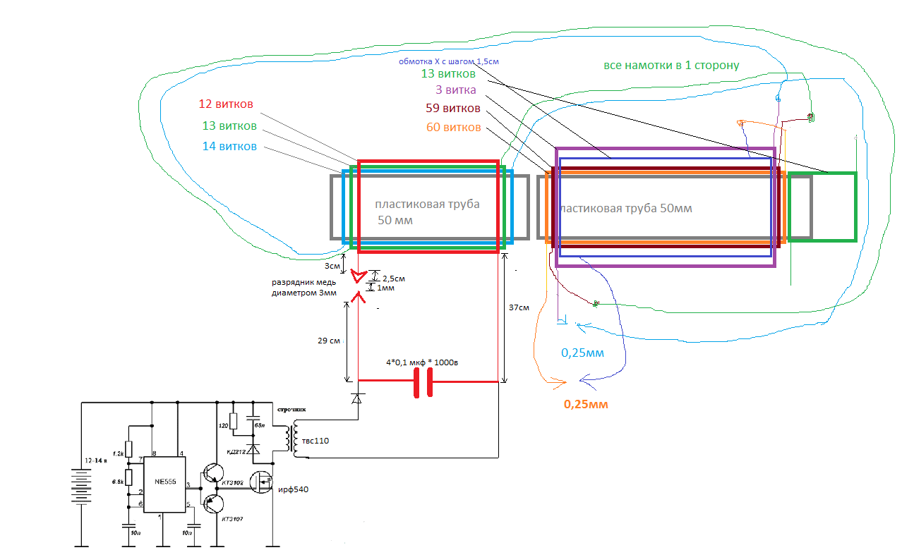

Всем привет! накидал возможную схему судя по описанию.
Есть вопросы :
1) расстояние 5мм между катушками - это по высоте, или между левой и правой гранатой
2) катушка с шагом 1,5мм равная длине шинки располагается отдельно или под шинкой?
