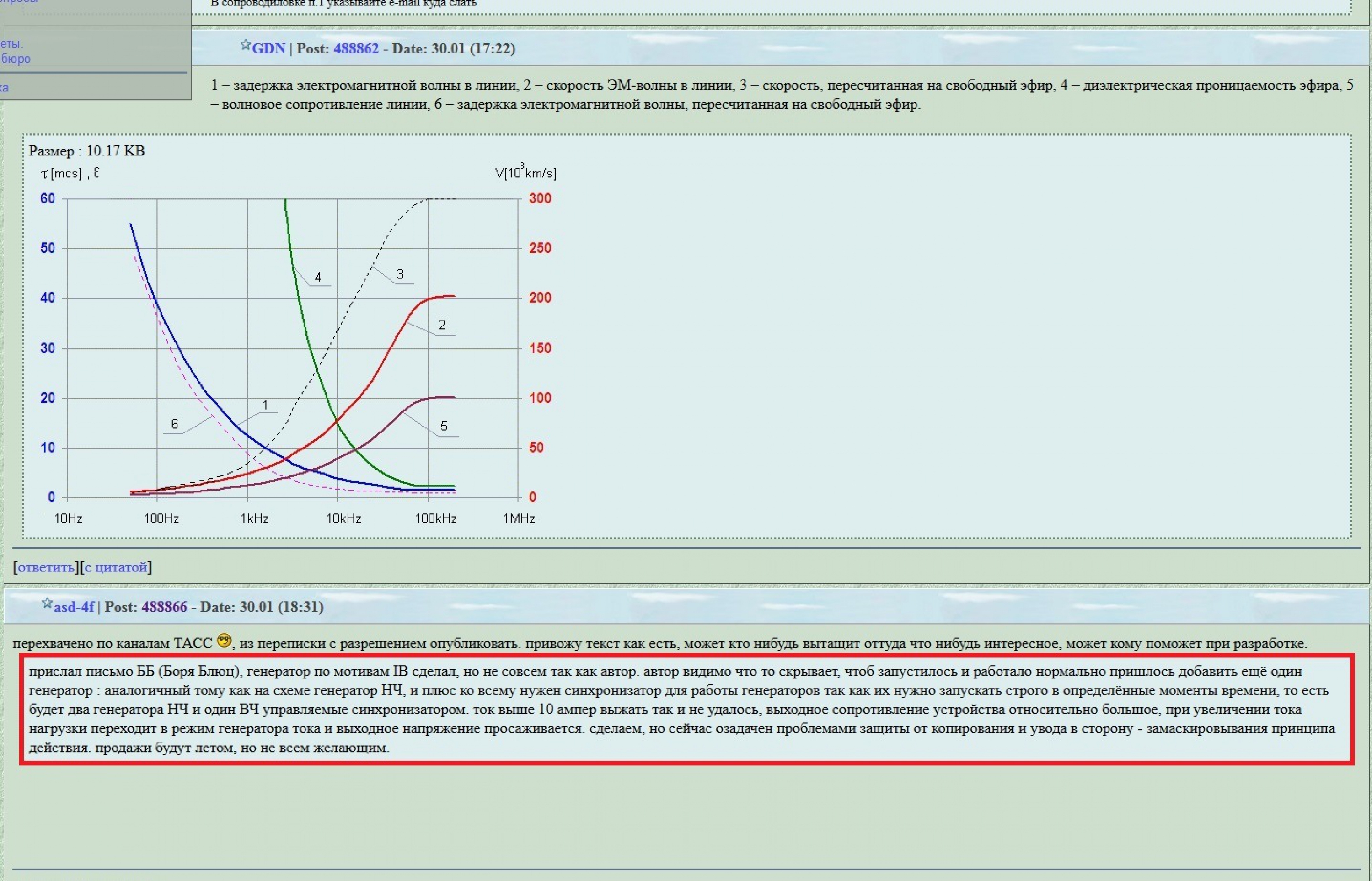

Очень интересную информацию doktorsvet выложил... Значит кто то сделал. Видимо что появляется еще одни вариант схемы с двумя НЧ генераторами и синхронизатором работы генераторов. Но видимо заявленной мощности всё таки нет, вых. напряжение проседает от подключаемой нагрузки. Ну что будем ждать дальнейшего развития событий.

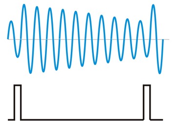

IB Пост: 489562 От 03.Feb.2016 (21:45)
Вот так должно быть.
Частоту и скважность таймера подгонять под частоту ЛС резонанса выходного контура
