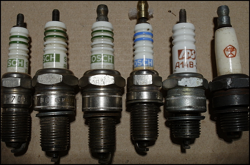

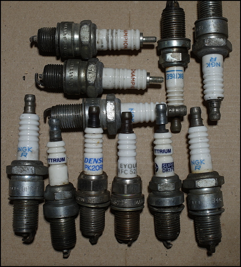

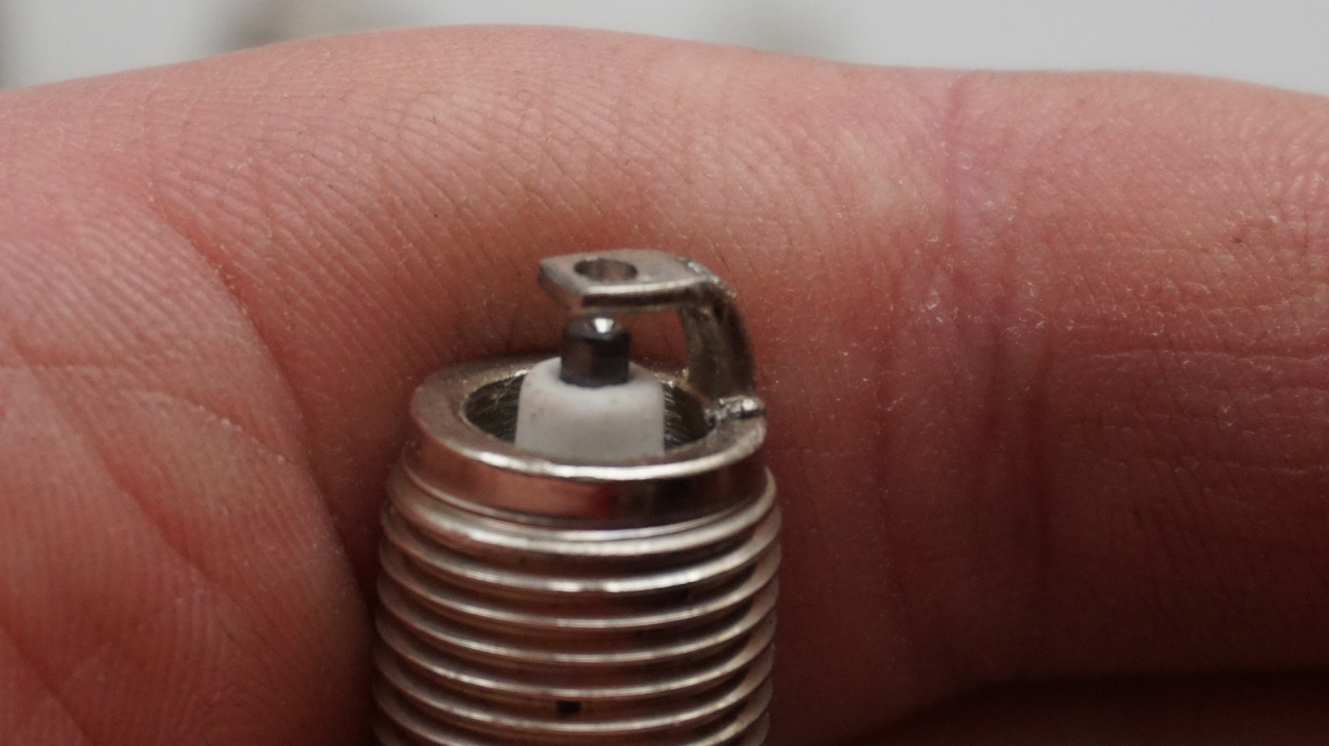

Чтобы сделать все понятно и наглядно, решил вместо искровиков использовать автомобильные свечи зажигания. Без внутренних сопротивлений нашел лишь несколько Бошовских и пару старых советских свечек..
Ну и на всякий случай притащил из гаража кучку свечек с внутренними сопротивлениями.. Попробуем и их :)
