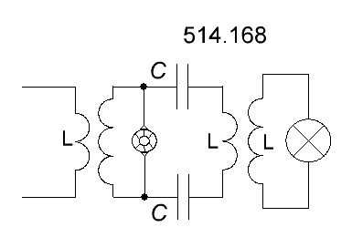

AntonW пишет: Последний шаг к пониманию технологии СЕ и к получению значительных выходных мощностей (от единиц киловатт до десятков и сотен киловатт)
Это вот эти схемы ... нужно анализировать.
Эта схема показывает, каким способом подавать в катушку 220 вольт от сети или инвертора и метод ключевания через диодный мост.
Очень важный момент это развязка двумя конденсаторами источник питания и усиливающую часть.
Антон, неужели время покажет, уже более 100 лет - все не показывает. Что это за рисунок, он тебе известен?

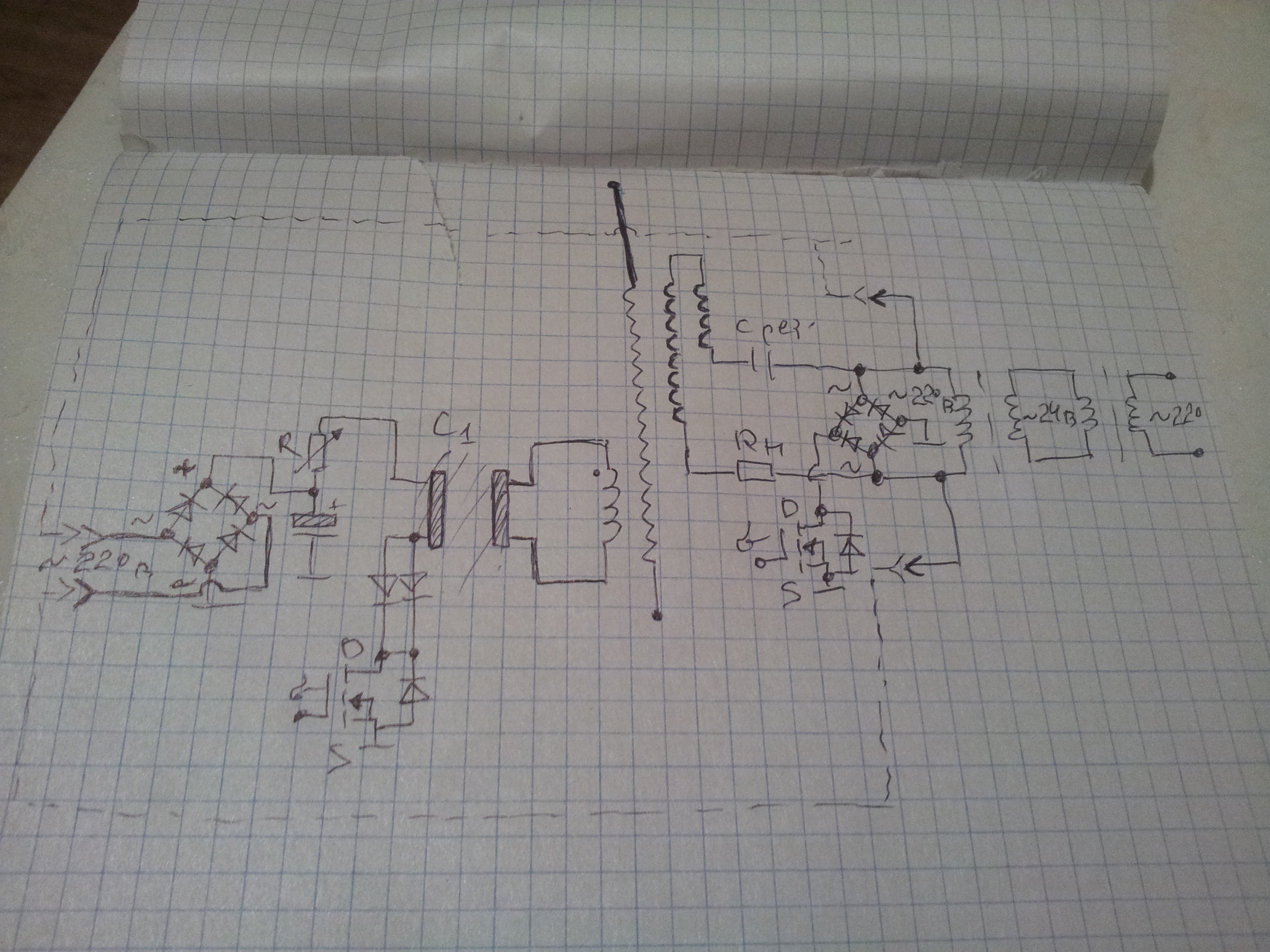

Трансформации в этой схеме не должно быть, после блокировочных конденсаторов через обмотки катушки и сразу на нагрузку.
Капанадзе говорил что , на выходе уровень напряжения тот же что на входе.
Пока еще тестирую схему. Два блокирующих конденсатора не нужно, достаточно одного.

AntonW пишет: Трансформации в этой схеме не должно быть, после блокировочных конденсаторов через обмотки катушки и сразу на нагрузку.
Антон, вот эта схема ничего не напоминает?

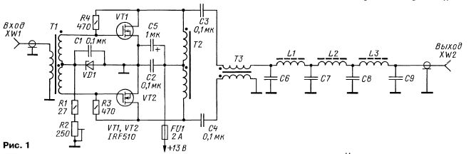

А вот полная схема:
это двухтактный усилитель мощности передатчика, к выходу подключается антенна в 1/4 длины волны, общий провод заземляется

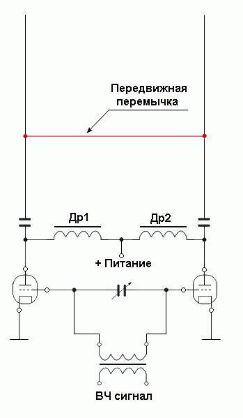

и вот похожая система:
перемычкой находят нужную длину линии, что бы получить максимальный ток (вместо перемычки можно воткнуть нагрузку ;) ), две линии (провода) по которым передвигается перемычка и есть твои катушки
P. S.: чувствуешь куда ты сам двигаешься? и никаких ляктронов закручивающихся, менее и более отрицательных тут нет, всё по классической физике и эти законы нужно знать, что бы их обходить! ;) :)
