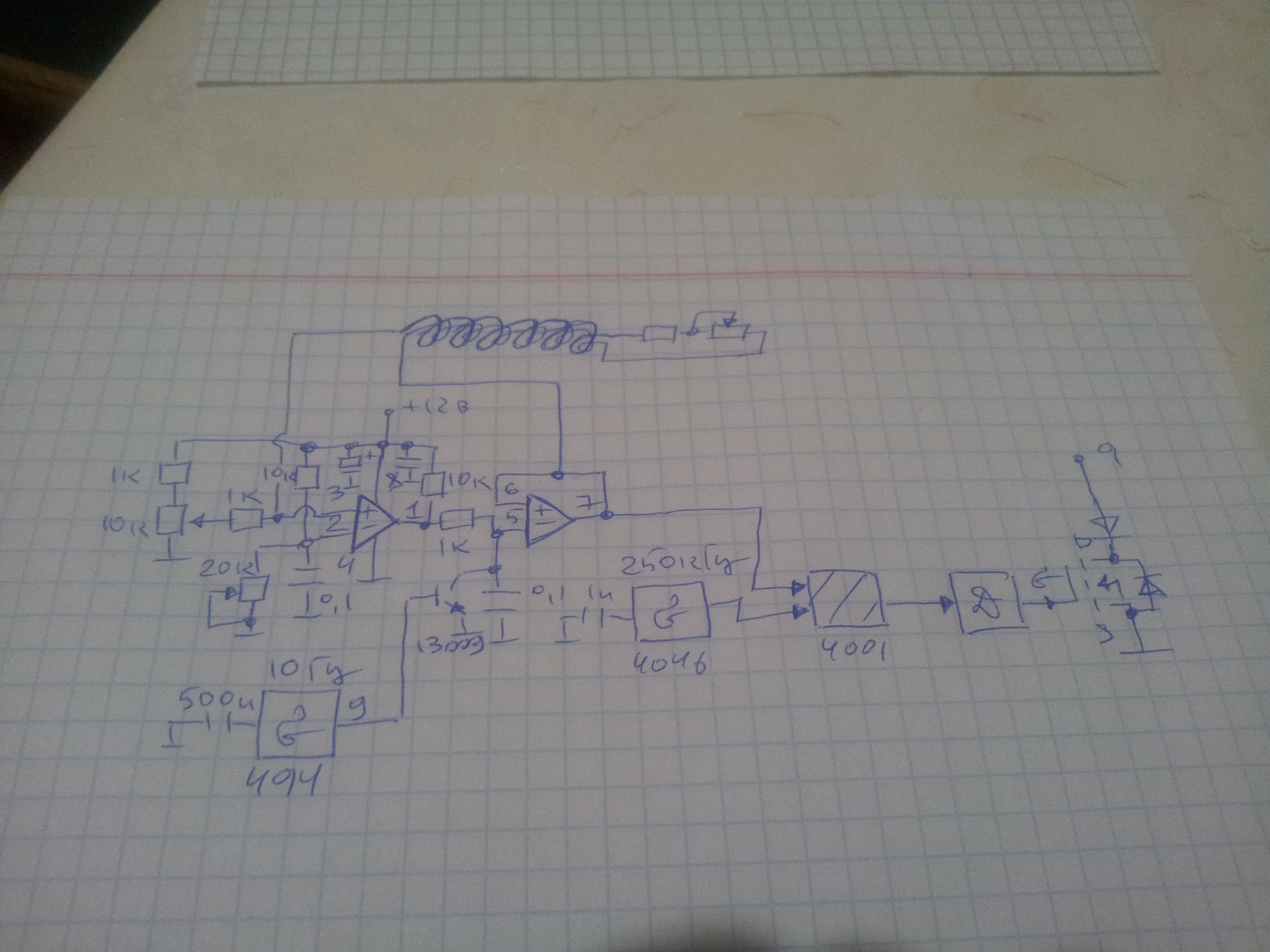

Развиваю идею о способе улавливания наводки от гранаты и использовпние её для управления в схеме.

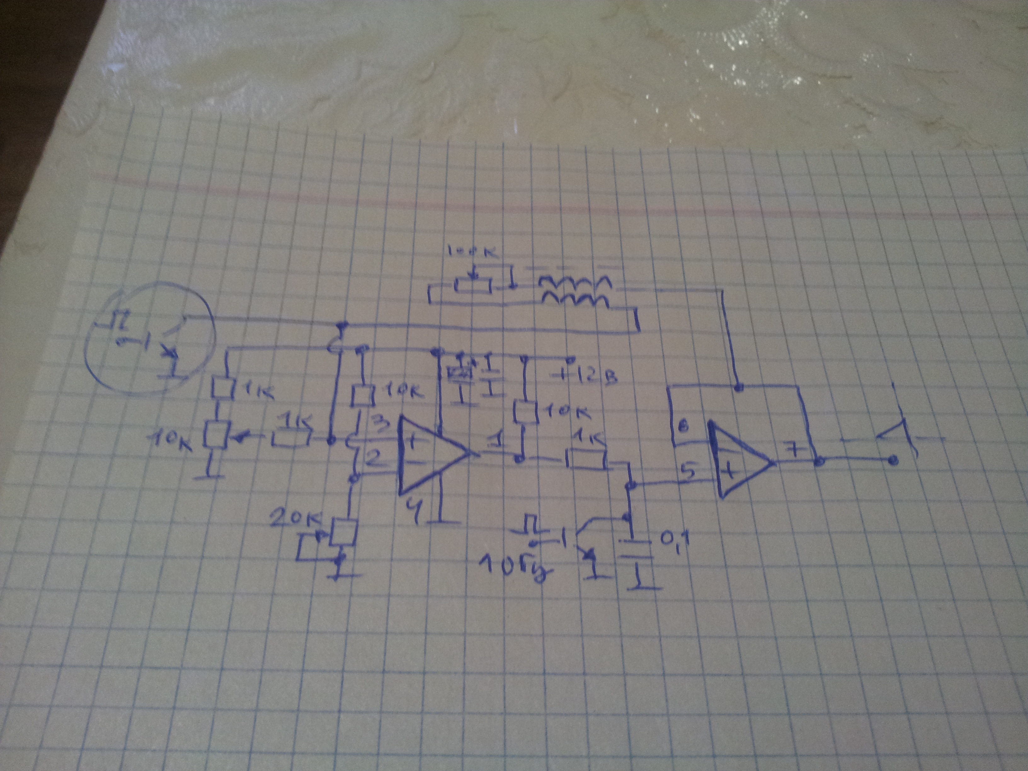

Схема опыта:
