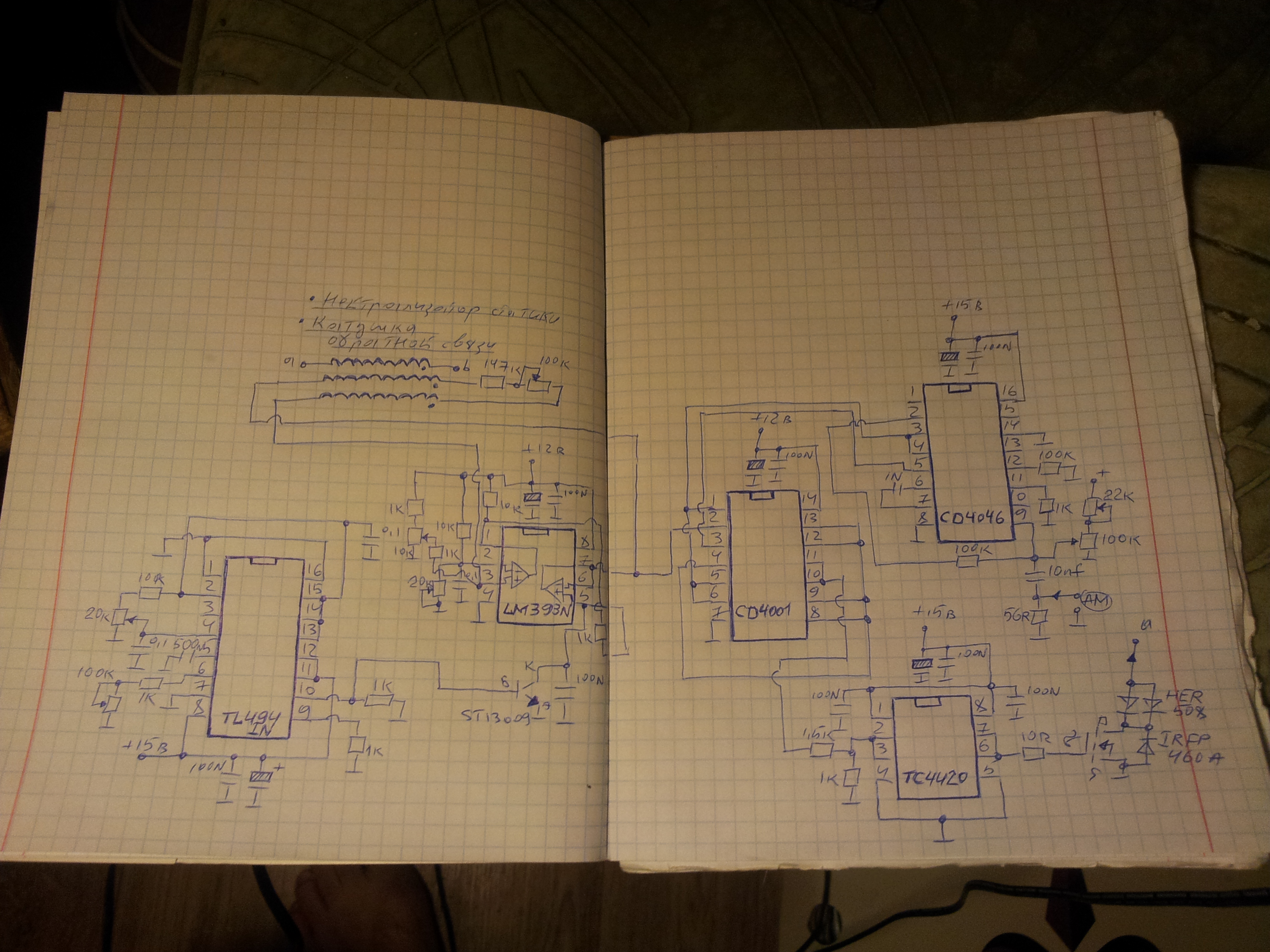

Привет. Что понимаешь под "антенной" по схеме?
С гранатой сложнее, в расширяющей части гранаты мы резко обрываем ток, и далее если по Смиту, вылетает та компонента, которая не дает току свободно перетекать в проводе. Граната - концентратор этого потока, получается так.

AntonW, всё на самом деле просто с твоим экспериментом "граната+лампочка+ключ"....AntonW пишет: С гранатой сложнее, в расширяющей части гранаты мы резко обрываем ток, и далее если по Смиту, вылетает та компонента, которая не дает току свободно перетекать в проводе. Граната - концентратор этого потока, получается так.
Граната - это катушка с большой собственной ёмкостью. Поэтому у неё низкая частота собственных LC~200кГц. Когда дергаешь её за один конец полевиком - то накачиваешь порцию энергии в этот LC. Когда размыкаешь ключ - возникают свободные LC-колебания. Это видно осциллографом на стоке полевика в виде положительных половинок синусоиды. Отрицательных половинок не видно, поскольку в полевике встроенный диод. Если следующее включение полевика попадает на максимум напряжения первой "горбушки" свободных колебаний - то лампочка вспыхивает, а потребление от источника соответственно растёт. Это на самом деле тяжёлый режим работы ключа - включаться на максимуме напряжения на "C". Если бы не токоограничивающая лампочка - сгорел бы ключ. Когда подносишь руку к гранате - то немного меняется её емкость, а соответственно и период свободных LC-колебаний, и соответственно можно просто рукой управлять вспышками лампочки, совмещая её LC с частотой работы ключа

Намотайте правильно гранату, некаких LC колебаний, волновых резонансов и все что вам вдул в уши Кулабухов, там нет.
Повторюсь: важна геометрия и направление витков намотки и все, не более!
На гранате нет ВЧ поля, если на ней появляется ВЧ поле, значит намотали неправильно.
ВЧ поле на гранате это рассеивания энергии, и передача её.
Капанадзе ничего не расчитывал и не знает не про какие волновые резонансы и ВЧ поля и остальную ерунду. Он делает правильную геометрию катушки и правильную намотку что обеспечивает правильную её работу, он практик, а не теоретик. Все установки выведены им практическим путем.
Вы к сожалению не понимаете сути работы гранаты, все что вам сказали якобы "гуру" все ложь, не будем говорить кто это все их прекрасно знает. Все кто пропагандирует о сложном расчете гранаты уводят в сторону.
Намотайте 1 раз правильно гранату и работайте с ней.
