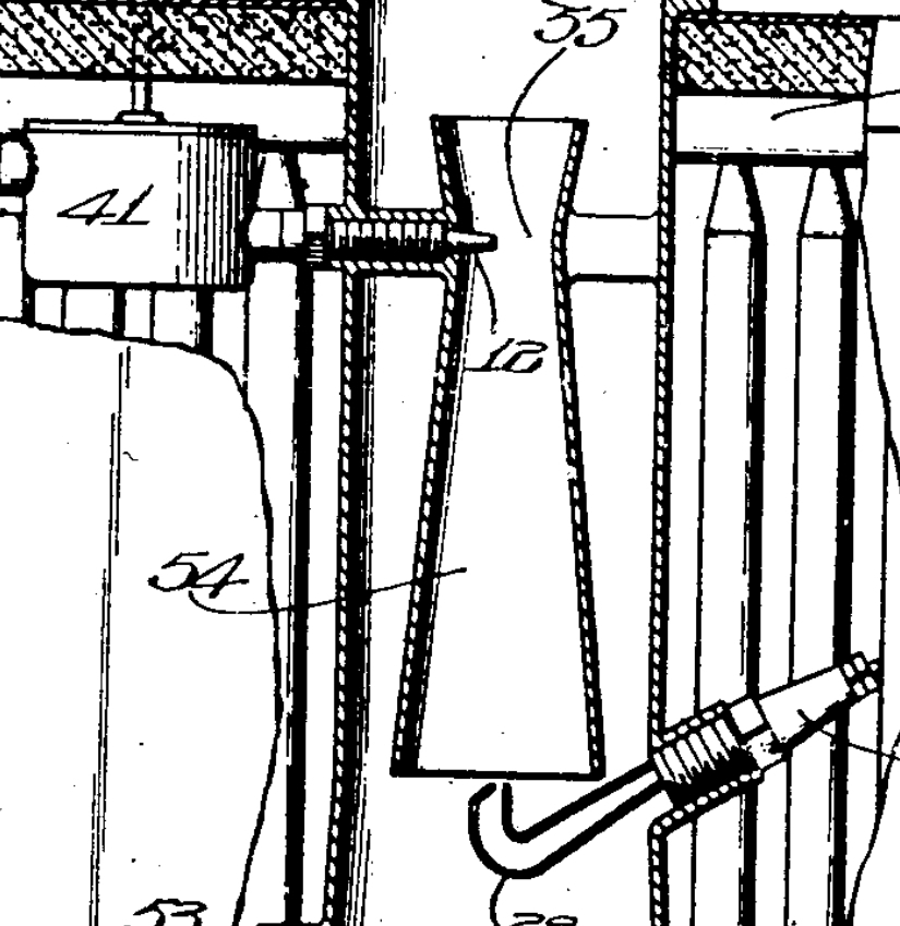

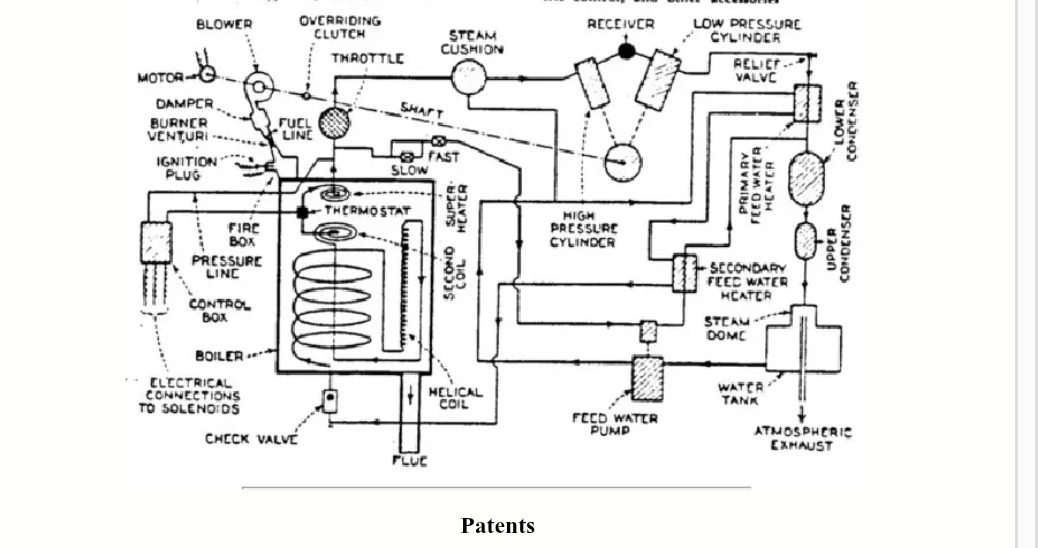

patents.google.com/?inventor=Doble+Abner&page=3
www.chipmaker.ru/topic/151483/
www.kimmelsteam.com/doble-e-boiler.html
Не нашел почему то ,этот патент
Форсунки системы вентури

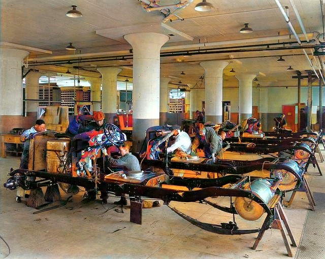

Завод в "цвете"

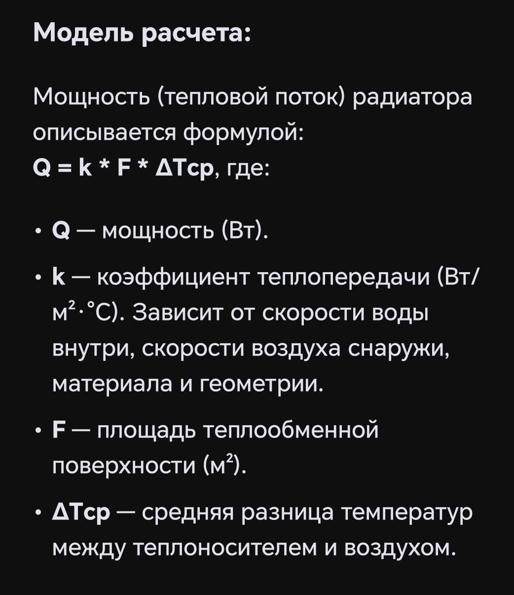

Длинна термостата сводится к формуле расчета теплоотдачи батареи:woohoo:

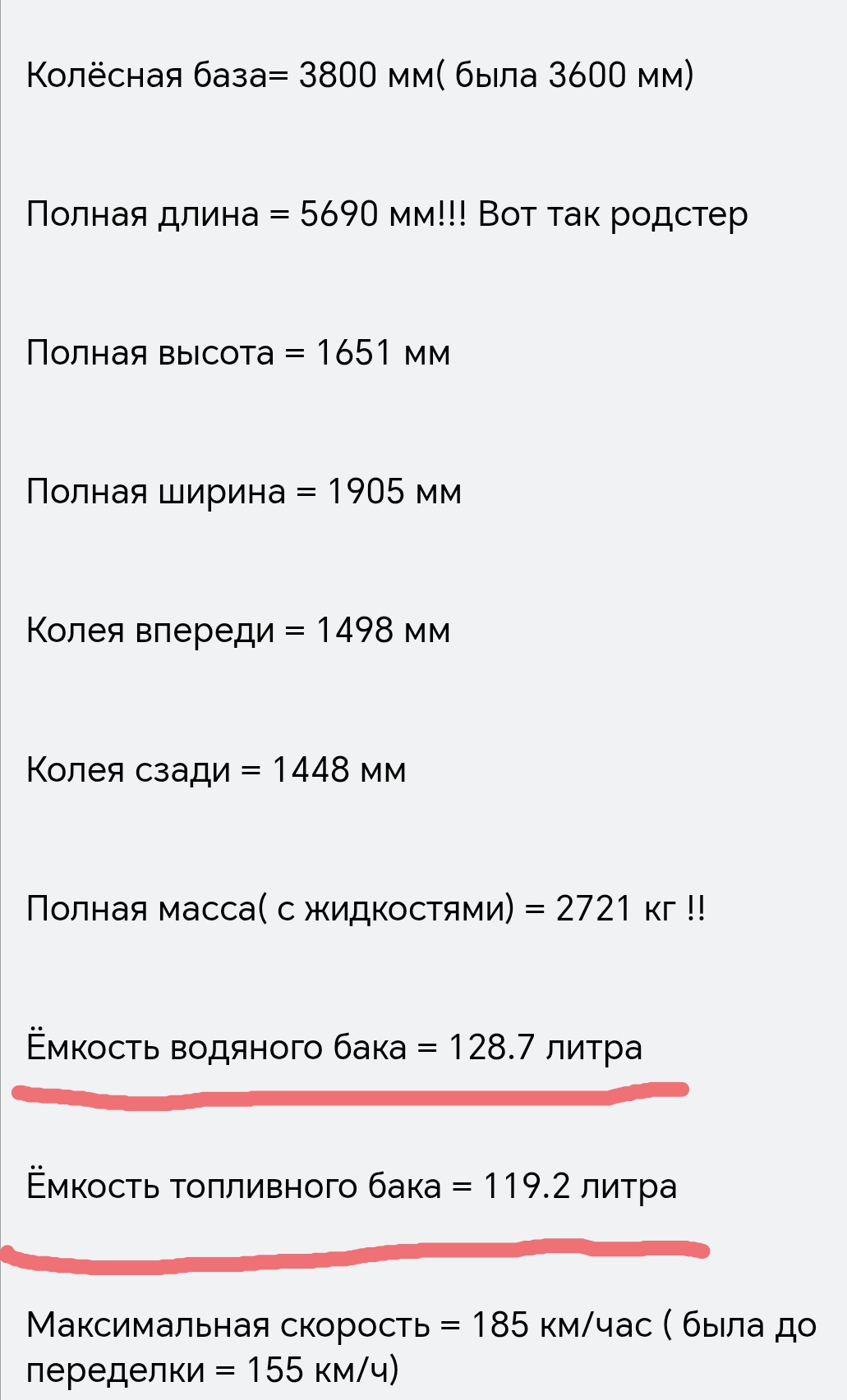

Про топливо,а то некоторые с другого сайта пургу гонят ...

... классная машина, но не до нашего климата, на улице без подогрева круглосуточно бака с водой , зимой не оставишь

Бодяжили воду со спиртом:woohoo:

ну да, ну да, лучше ослиной мочой... а то спирт до воды не доберется... да и при-50 воды в спирте не будет..

Если прочесть наш форум ,про эту машину ,то там можно увидеть таблицу соотношения воды и спирта на морозе. Недавно смотрел видео, про Якутию,где проверяли водку на морозе ,2 водки по 40° и одна 53° ,последняя не замёрзла....

... ну во первых, и в Якутии разные морозы, а во вторых водка 53 градуса уже сама горит.
